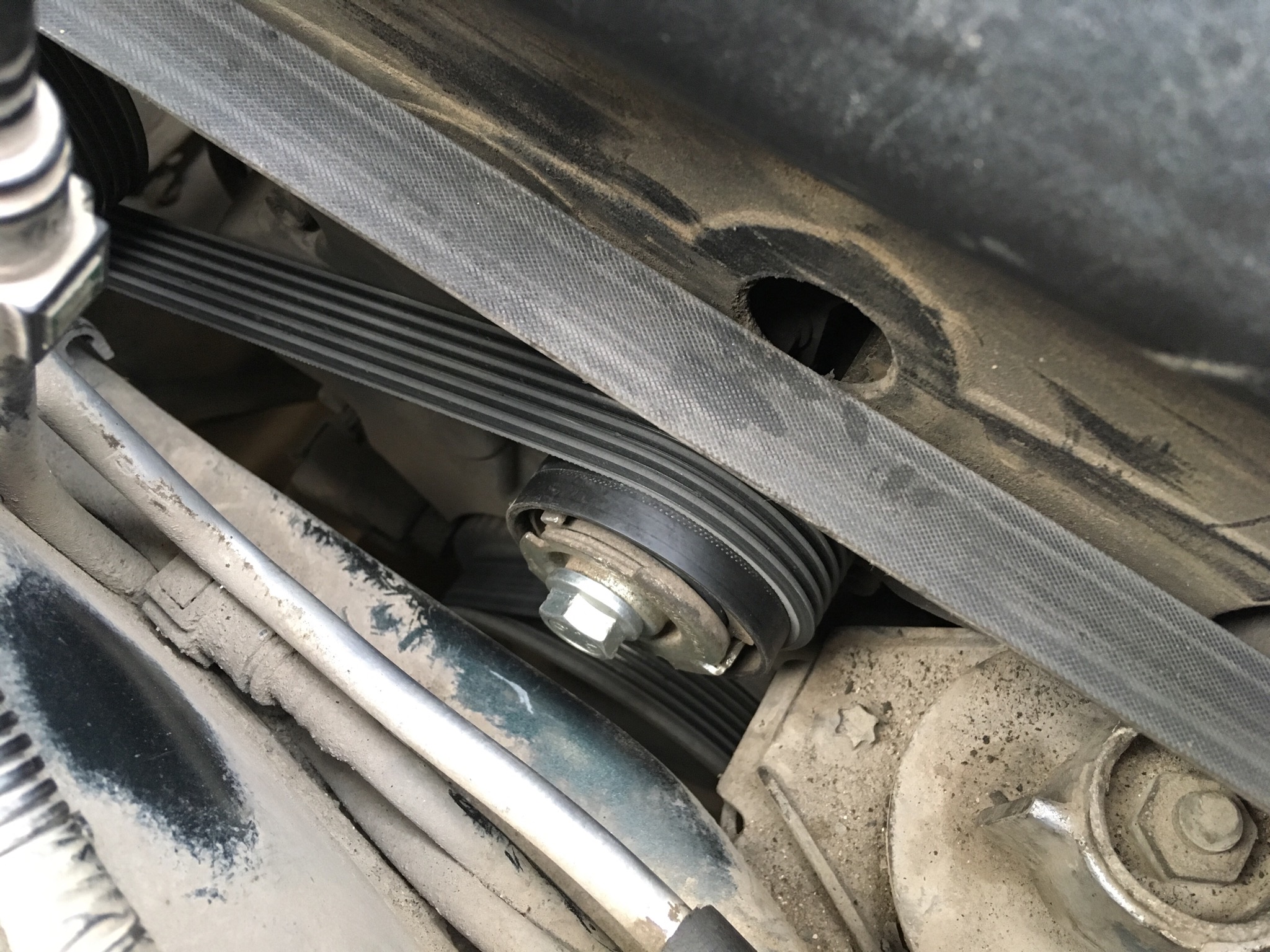

Значит, по теме. Вместе с установкой кондиционера у меня под капотом появился ремень навесного длиной с меня. А ролик остался один, конструктивно тот же самый, что в 09-10 стоит на ГРМ. Установленный первоначально сдох через месяц. Новый зашумел через полгода. Смазка помогла ненадолго. Чуть сыро - свист. На холодную гул. Видимо, нерасчетная нагрузка оказалась больше его запаса прочности. И тут мне в голову пришла идея :psih:

Йожык писал(а): И тут мне в голову пришла идея
Натяжник/полуавтомат с ремня ГРМ? А чё, мысль :hmmm: . Как оно?
Непрочитанное сообщение Йожык » Вс май 06, 2018 18:18:34
Бедняга издаёт небольшой низкочастотный вой, но работает. Натяжение ремня при совмещении меток вполне нормальное. Старый пока ездит в багажнике на всякий. Ролик взят с батиной гранты с пробегом 84 тысячи, о чем будет отдельный рассказ.

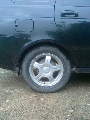

четвёрковод писал(а):Толя.
У твоего вагона задние стойки на проставках или нет?
Неее. Сток. Ещё бодрячком пружины держат.
Непрочитанное сообщение четвёрковод » Вт май 08, 2018 5:51:50
Во.
Увидеть бы колесо в арке
Сообщения: 42167
Благодарил (а): 2706 раз
Поблагодарили: 5086 раз
Re: Уголок приоровода, часть №2.
Непрочитанное сообщение Буйный » Вт май 08, 2018 6:07:36
четвёрковод писал(а):Увидеть бы колесо в арке
Вечером сделаю.
Добавлено спустя 11 часов 21 минуту 23 секунды:
Буйный писал(а):Вечером сделаю
Видимый просвет при 185/65 не менее 30мм при «правильном» ракурсе съёмки.
