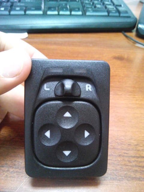

Лежал у меня планшетник мегафоновский, ненужный. Наткнулся на объявление об обмене электро приорозеркал с обогревом, предложил планшетник, его устроило, поменялись. Поставил для проверки правое зеркало, и после своих лопухов SE эти кажутся нереально мелкими. Жалею чот. Но ладно, завтра прикину насколько реально будет внедрить электронную начинку в корпус SE, возможно повезет. и у меня буду шикарные лопухи электронизированные :)

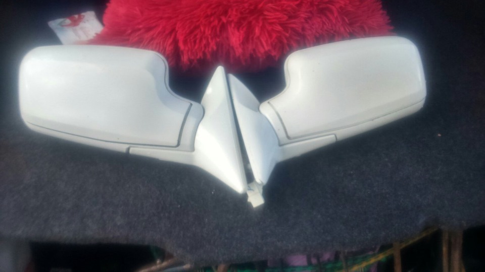

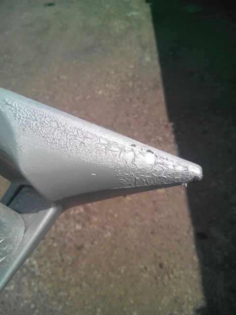

Непрочитанное сообщение Хомяк » Вт авг 04, 2015 12:11:47

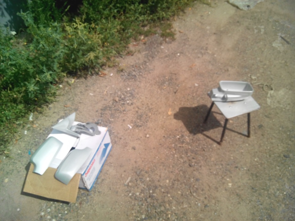

На выходных решил покрасить бЭлый зЭркало, вот что из этого вышло. Хз, как так получилось, ну да ладно, это моя самая первая в жизни покраска, для первого опыта считаю вполне. Не белые, а большего и надо, рассматривать их никто не будет :)

имхо на приоровских зеркалах смотрятся только окрашенные накладки, а мне лично и на всех зеркалах нравятся только крашенные накладки, но это так на вкус и цвет как грится, а вот под окраску в этих зеркалах подразумевается только накладка, само зеркало имеет шагрень...

олежек писал(а):под окраску в этих зеркалах подразумевается только накладка

эти уже были окрашены полностью, вот и я перекрасил полностью

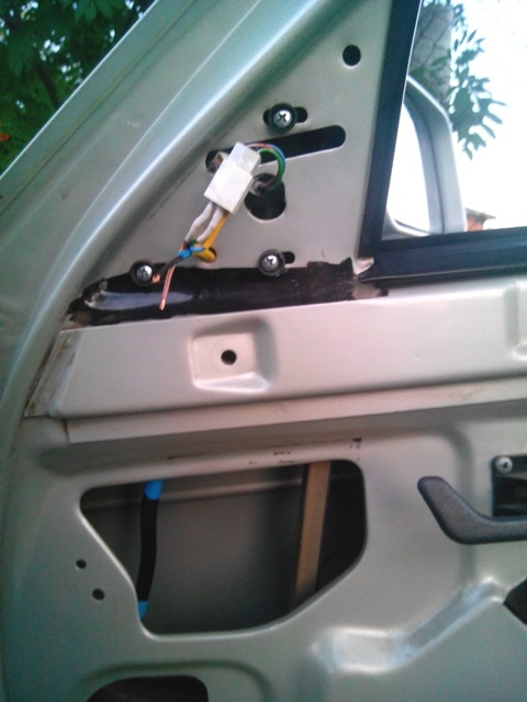

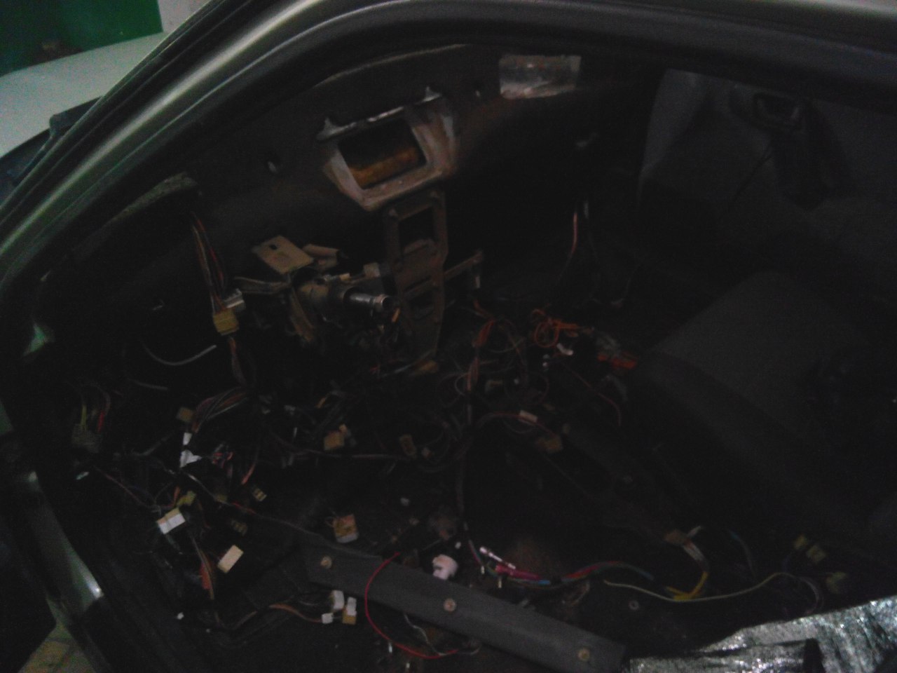

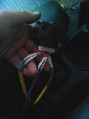

Люблю поездки в деревню, тут все гораздо продуктивнее, чем в городе. Вчера начал прокидывать проводку. Примерно прикинул длину проводов, обрезал, изолентой стяжки по длине сделал, и в путь. Успел только в водительскую дверь провести. Сегодня в деревне провел до пассажирской, все аккуратно соединил, термоусадкой в 2 слоя. В тоннеле выломал заглушку, посмотрел, померил мультяшкой, и подумал, а нафига все тянут +- и подсветку от прикуривателя, если гораздо удобнее и ближе к блоку ЭСП подключиться. Так и сделал, так же усадку в 2 слоя. Обогрев подключил в монтажный блок, к обогреву стекла. Брызнул хорошенько на стекла, включил обогрев, и меньше чем за 2 минуты стекла чистые. Теперь, когда освободились треугольники зеркал, можно и вторую пару высокочастотников забубенить в них, сказано - сделано

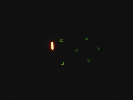

когда Хомяку нехер делать

Непрочитанное сообщение Medved@790 » Пт окт 02, 2015 2:16:41
это нормально для мужика :thum1:
