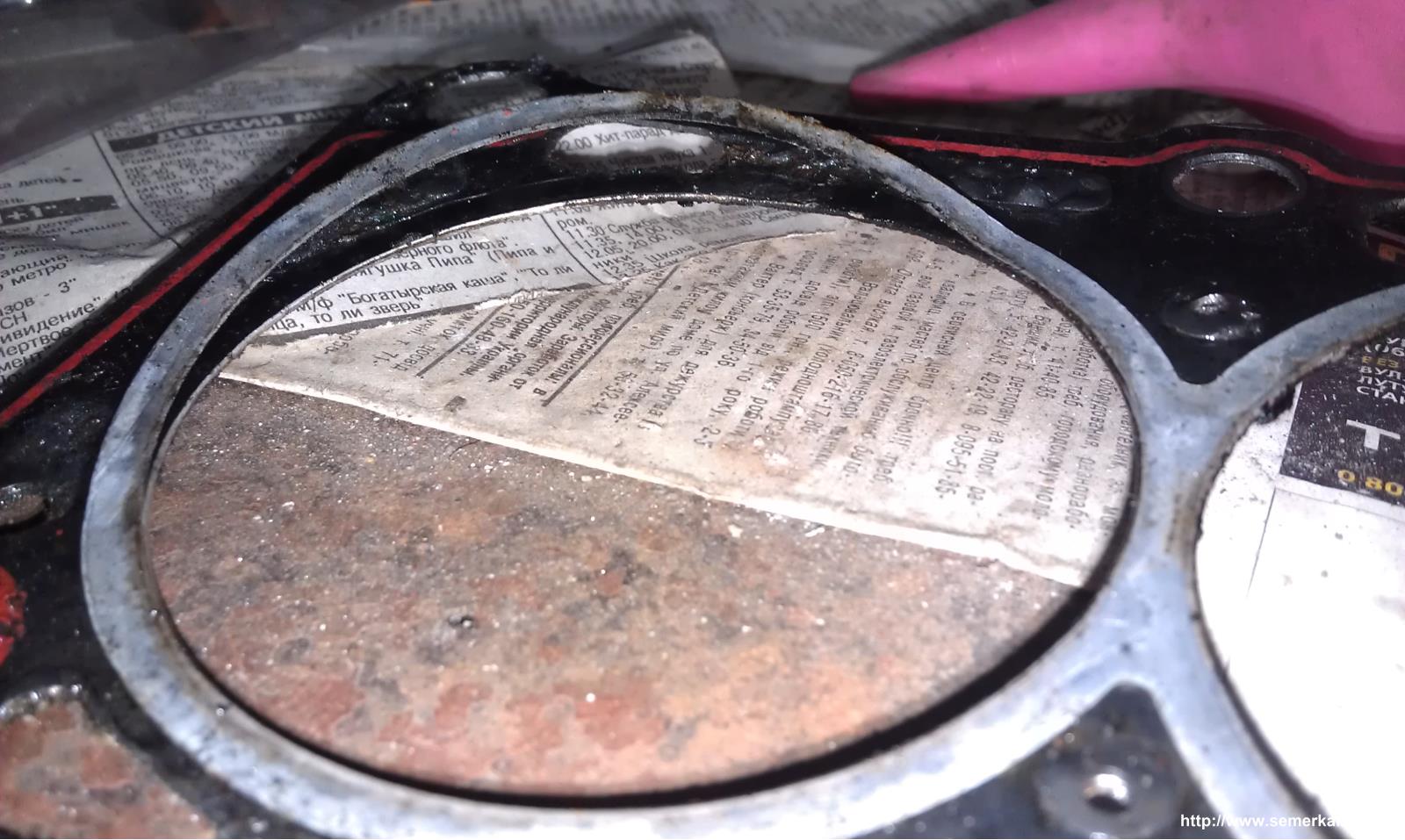

JET писал(а): Даже прокладку забрал, для изучения...
Ну к, давай уже хорошую фоточку :hmmm: .

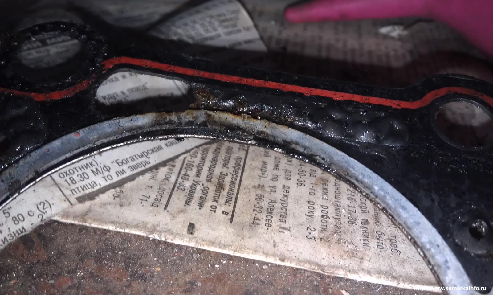

Непрочитанное сообщение JET » Сб мар 14, 2015 17:17:47
олежек писал(а):Женя, да не о том я, а о том что жив здоров
Понял. :beer2: :beer2: :beer2:
Добавлено спустя 15 минут 3 секунды:
Буйный писал(а):Ну к, давай уже хорошую фоточку

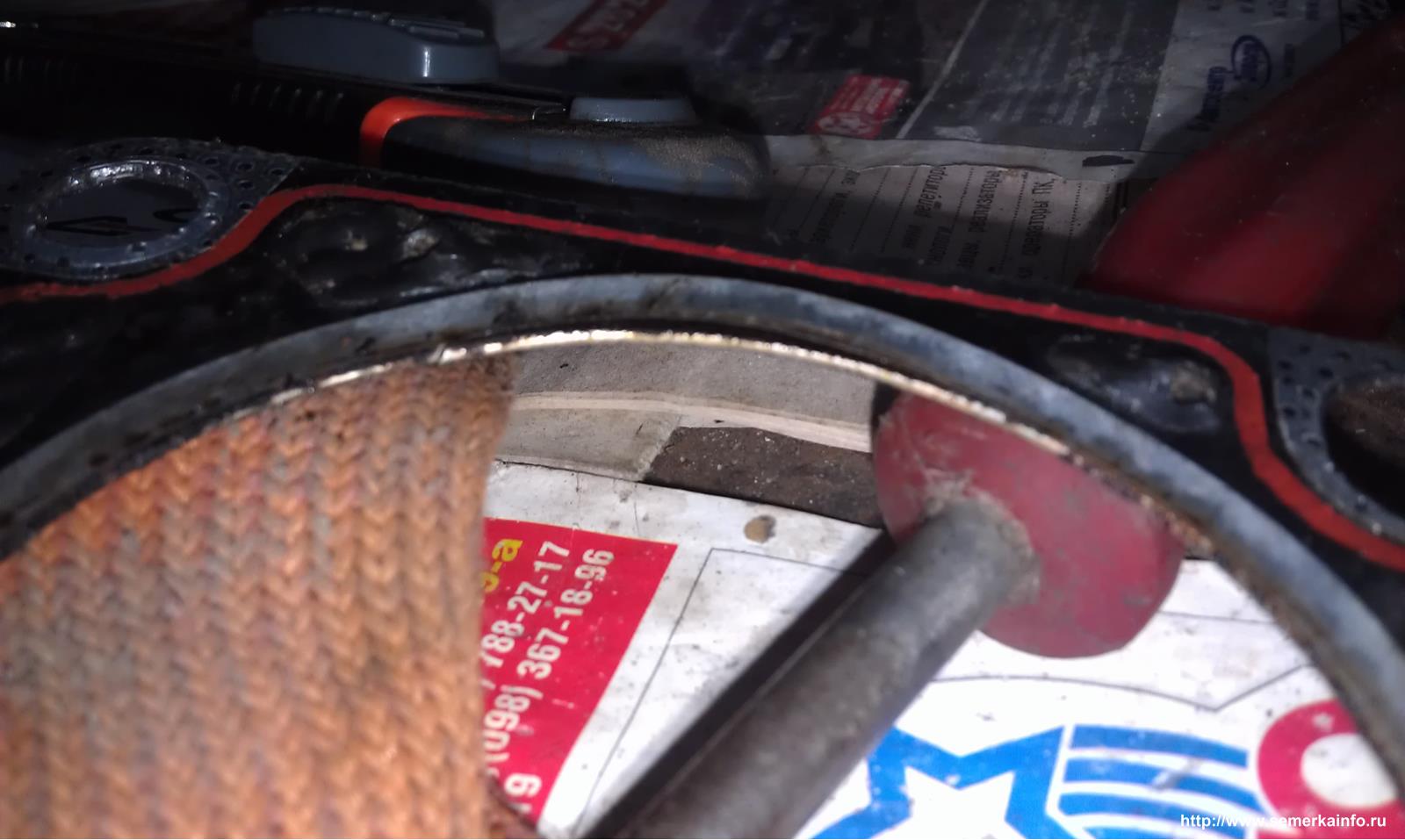

Как-то так...
Общий вид
место прогара
практически прогар №2
расслоение уплотнительного кольца
то-же
длина расслоения
расслоение №3

Непрочитанное сообщение Буйный » Сб мар 14, 2015 17:49:12
Вот всегда в таких траблах задаю вопрос - ЧТО виновник?. Недотяг/фуфлопрокладка/симбиоз раковины в ГБЦ и вышеперечисленного....? Версии.
Re: JET`s BOGDAN 211040
Непрочитанное сообщение JET » Сб мар 14, 2015 18:15:10
Может и качество прокладки... а может и недотяг...
Мастер говорил что некоторые болты легко выкрутились...

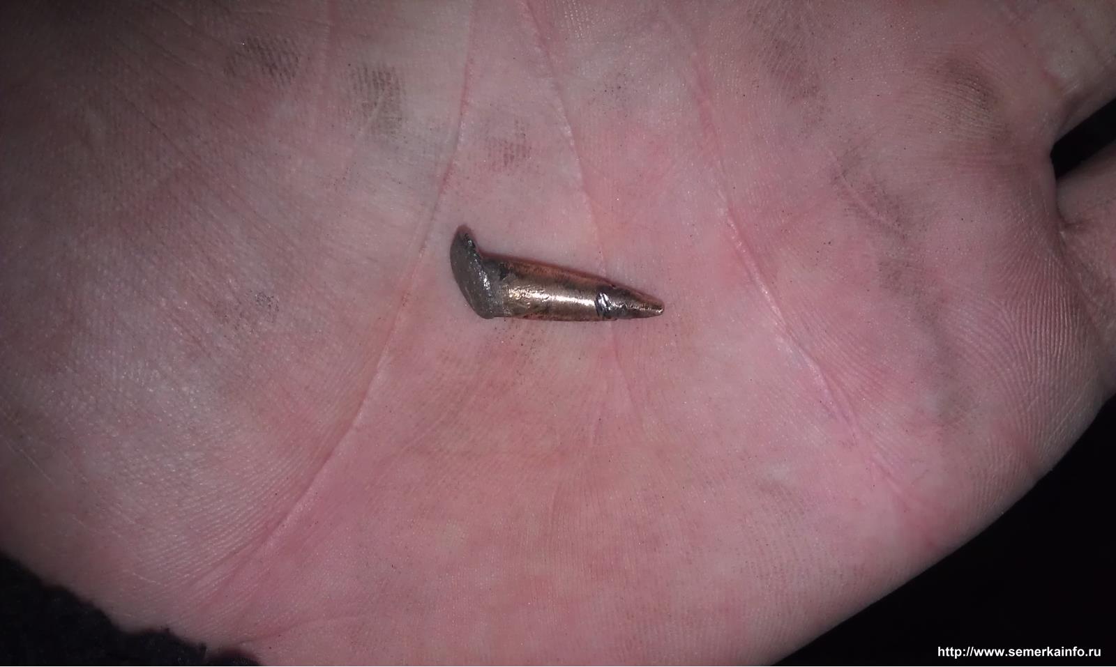

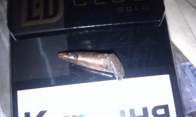

Сходил в гараж от скуки...
Решил проверить летние тапки...
Три по 2атм, а одно ваще в ноль спустило...
Начал просматривать и... в принципе не удивился, но все же...
5,45...
Жгутик как обычно все решил)))
Ровных дорог!)

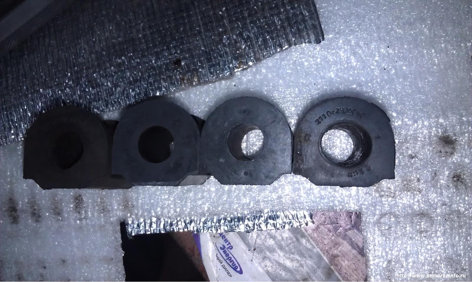

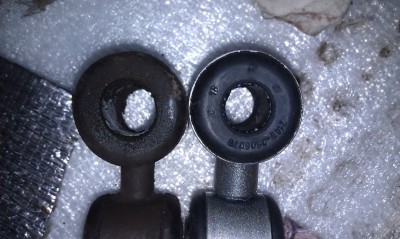

И так, очередое обновление темки...

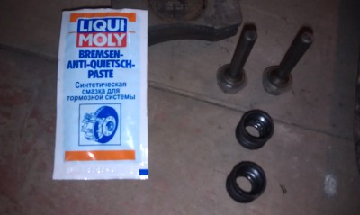

Был замечен скрип в передней подвеске при проезде на малой скорости больших ухабов. Диагностика показала скрип во втулках стаба. Подлечил силикончиком. Так же при осмотре выявил выработку в "яйцах", ну и чтобы по сто раз не лазить заменил и втулки и "яйца".
При выборе "яиц" выбор пал на продукцию СЭВИ, линейка "эксперт".

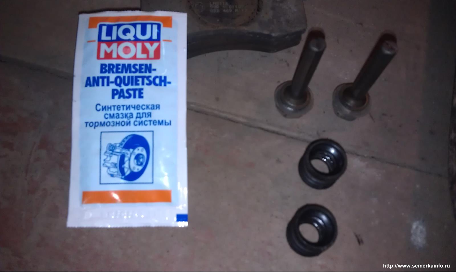

Еще, при приходе тепла начали попискивать тормозульки передние... надумал сделать ревизию колодкам, ведь прошли уже более 50 тыс км.
Осмотр выявил остаток колодок внешних 50%, внутренних 30%. Решено заменить, попутно обработав спецсмазкой нужные места)
Так как в продаже не нашел TRW и оригинальных FERODO, то по советам выбор пал на колодки BEST.
Пока еще притираются и не особо мне нравятся... может после притирки будет лучше...

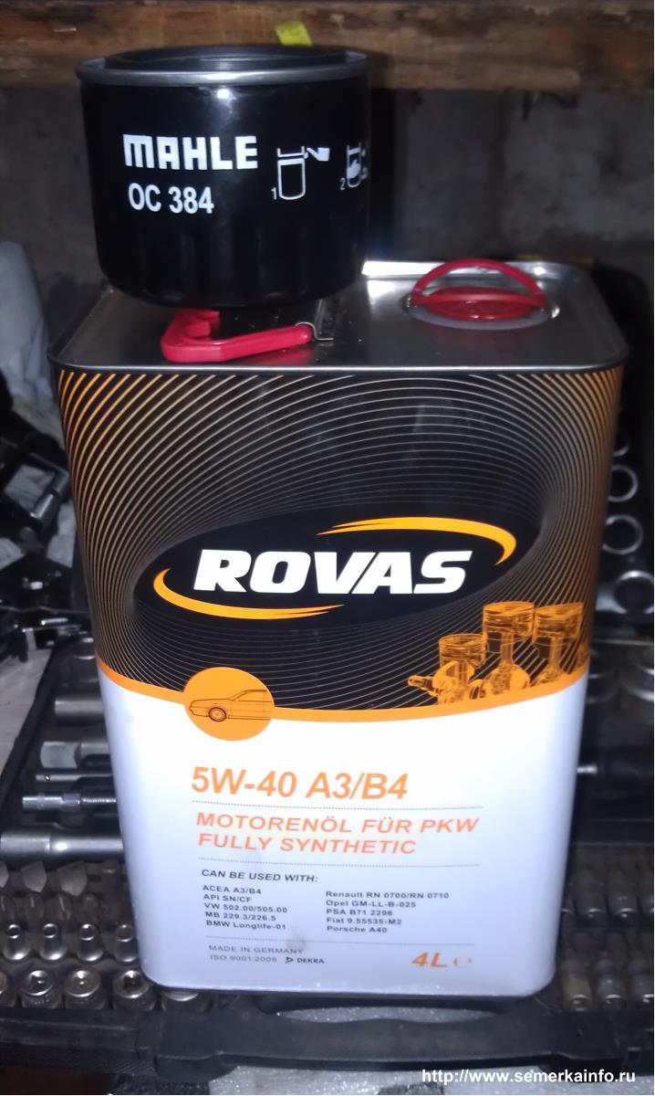

И основное... При замене прокладки масло не менялось, моторист говорил что все нормик с маслом... да и эмульсии не наблюдалось... А тут. буквально на днях, в районе 50 градусов (температура мотора) был замечен цокот гидрика первого цилиндра... который через секунд 30 затих... вчера на той же температуре услыхал уже пару тройку говорунов... сегодня та же песня, прослушивалось уже и с 4 горшка... на части щупа, контактирующем с маслом, был замечен какой-то матовый липковатый налет (при вытертом от масла)...
Так как масло было куплено еще при замене прокладки, решено было его экстренно заменить... да вот фильтра МАННовского в продаже не оказалось... пришлось брать Мале...
После смены масла моторчик снова просто шепчет)
Пробег 63000.
всем ровных дорог) :beer2:
