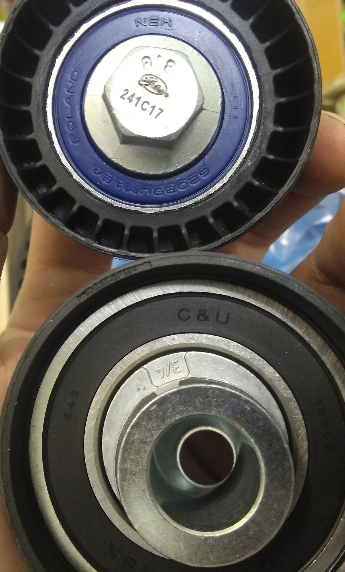

Йожык писал(а):Гейтс стоит с завода, продается везде, и везде он одинаковый.
Не слышал и не видел, чтобы ролики для механизма ГРМ были производства Gates. Для поликлиновых ремней ролики/натяжители даже на оф. сайте есть. О роликах и натяжителях для механизма ГРМ на оф сайте - ни слова.

гость писал(а):Не слышал и не видел, чтобы ролики для механизма ГРМ были производства Gates.
Там и клеймо есть.

Непрочитанное сообщение четвёрковод » Чт мар 15, 2018 15:05:47
Да есть клеймо, но изготовлено по заказу сторонней фабрикой.

Йожык писал(а):Там и клеймо есть.
Я забыл посмотреть... Завтра гляну. Клеймо на натяжном механизме это ещё не клеймо на сальнике подшипника, вот что там-интересно...

Опорник - NSK, сборка Польша.
Натяжной - NSK 6006DWA18, сборка Китай.

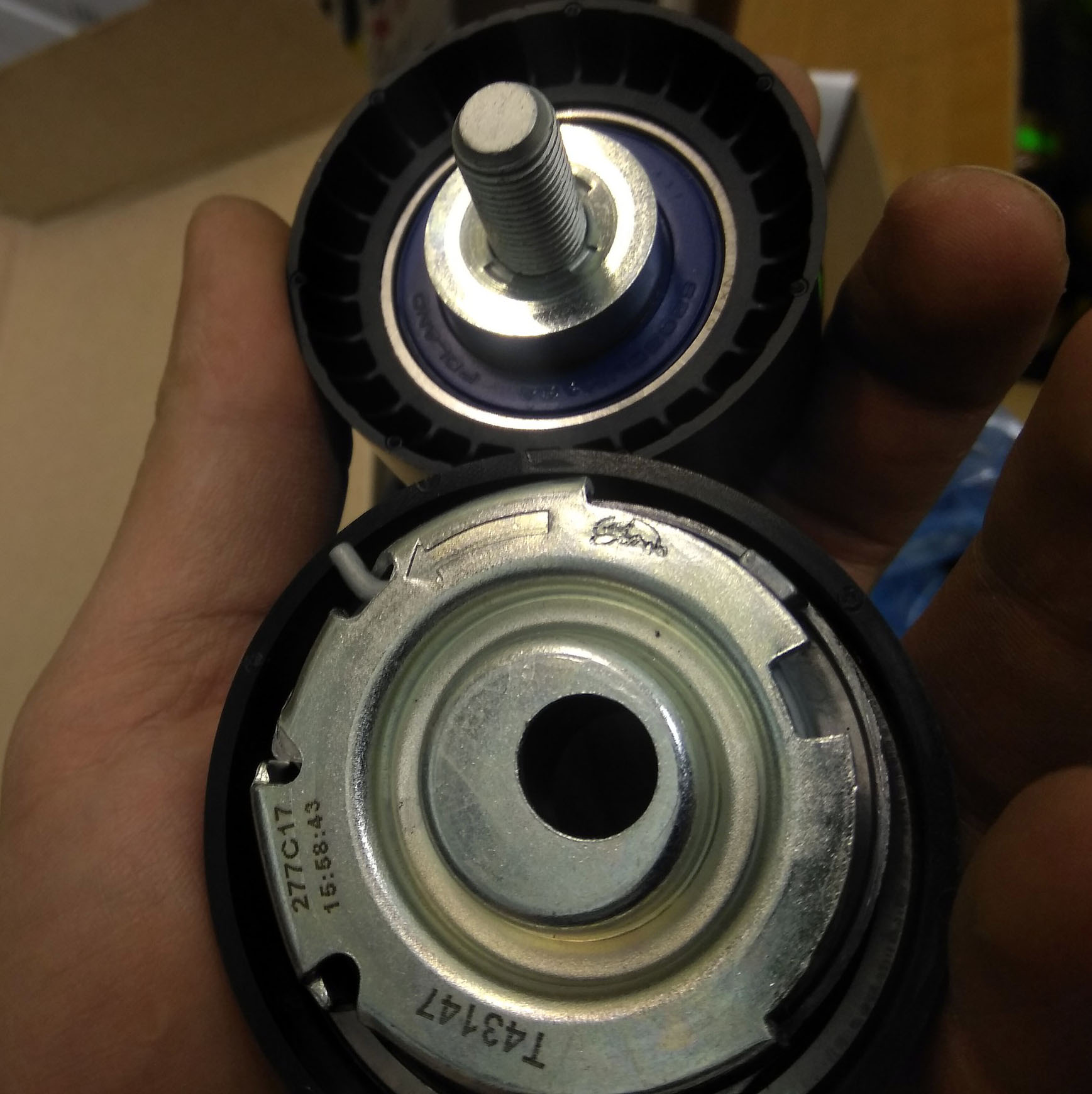

Непрочитанное сообщение Fox » Ср мар 21, 2018 22:03:28
Видимо поставщики постоянно меняются...
Паразитный NSK(Польша), натяжной C&U(Китай).
Коробку лично вскрывал разорвав голограмму :psih:

Fox писал(а):Видимо поставщики постоянно меняются...
Да так и было вроде. Польский опорник, китайский натяжник.

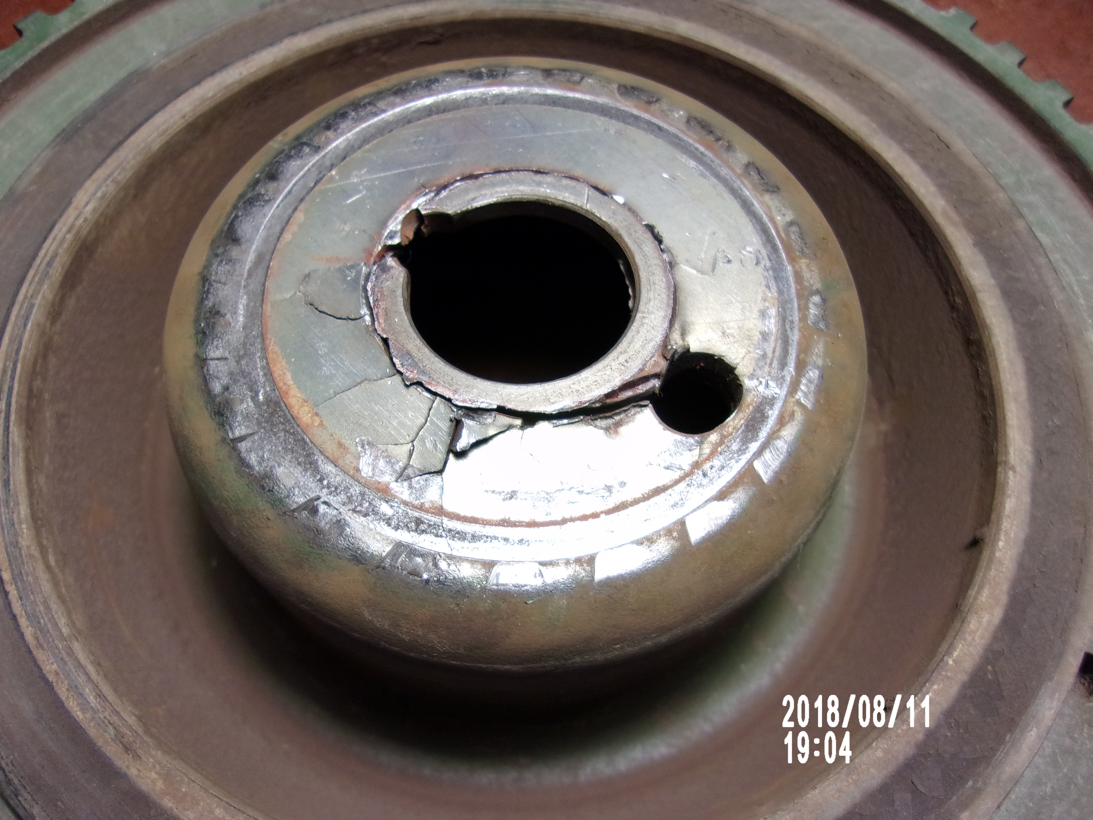

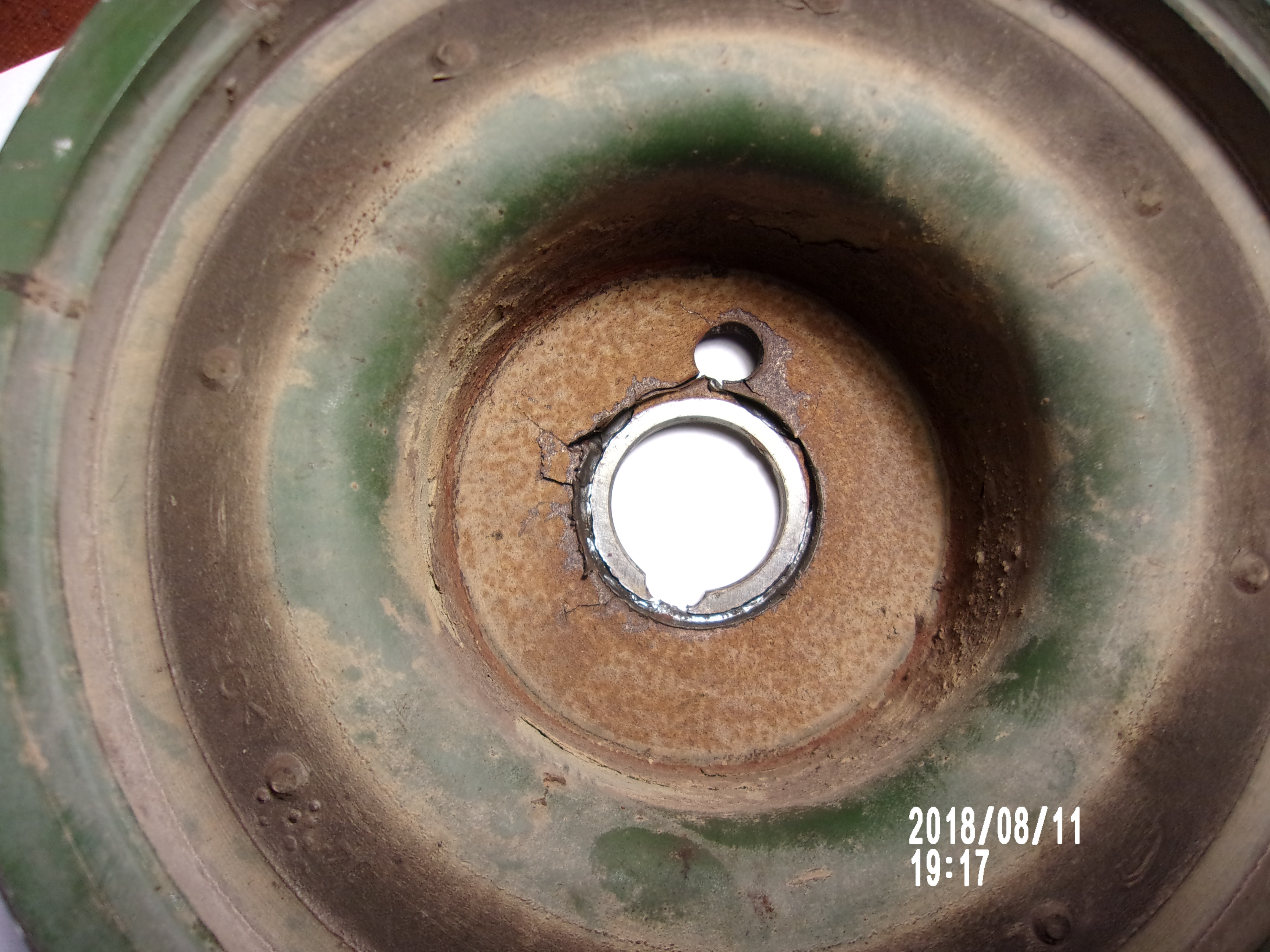

С чиптюнера. Гранта прошлого года. Задающий диск. Неровный ХХ. Завод терь их делает с пивных банок, добавляя картон?
Непрочитанное сообщение Йожык » Вс авг 12, 2018 19:37:00
А когда это начали зеленые шкивы с завода ставить?

Непрочитанное сообщение Буйный » Пн авг 13, 2018 5:31:02
Всегда вродь такие были.
Непрочитанное сообщение Йожык » Пн авг 13, 2018 5:54:23
Надо глянуть.
