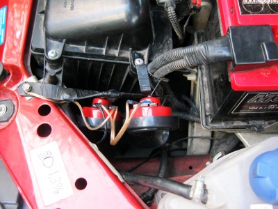

Re: Тачка-2 )
Непрочитанное сообщение ella » Пн июл 29, 2013 19:03:49
Вот такая вот приблуда....))))

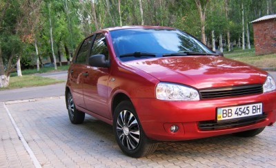

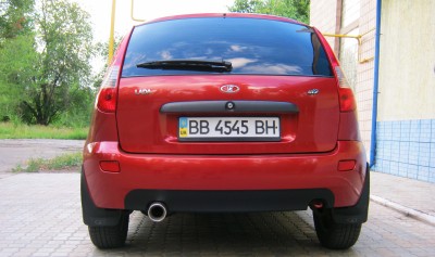

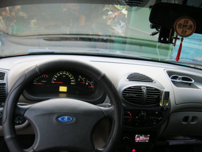

Re: Тачка-2 )
Непрочитанное сообщение ella » Пн июл 29, 2013 19:16:48
Небольшой фотосетик...

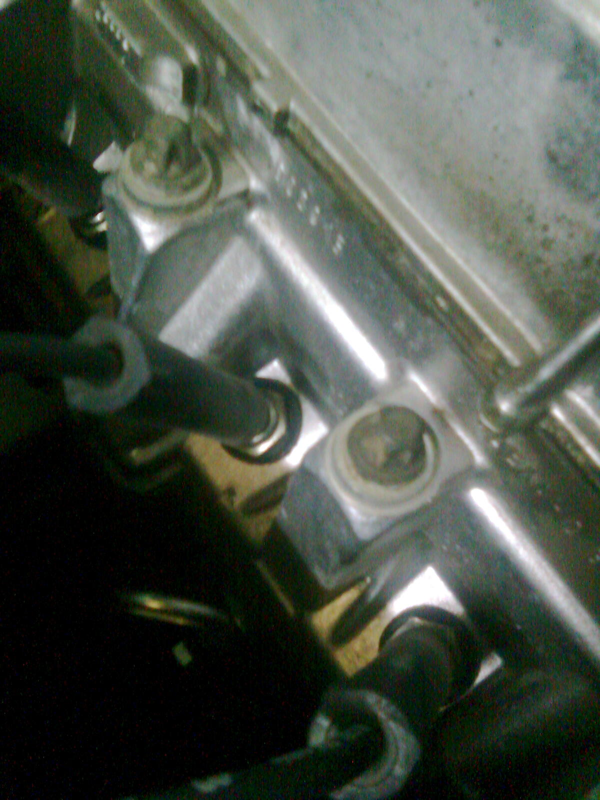

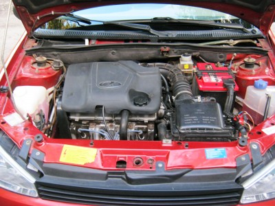

Поделюсь своими небольшими резиновыми доработками (вдруг пригодится). До первой допетрил сам, остальные ты мог встречать в сети. Как говорится дешево и сердито.
1. На площадку, обведенную красным, наклеить черный самоклеящийся резиновый (EPDM) уплотнитель размером 21х15 мм.
Стоит копейки, держится крепко и не пускает под капот изрядное количество грязи и пыли. При этом при закрытом капоте создается полное ощущение, что это не резинка, а продолжение решетки радиатора.
2. Такой же уплотнитель, только размером поменьше (точно не помню какой размер - подобрать не сложно) наклеить на проштамповку на передней кромке задней двери - показано синими стрелками - уплотняет щель между передней и задней дверью, не пропускает в проем пыль, грязь и т.д.
3. Совет из древнего номера ЗР. Касается всех вазовских переднеприводных 8-клапанников. Покупается ремкомплект задних тормозных цилиндров 2101-2107, берутся оттуда пыльники цилиндров. В этих пыльниках вырезается центральная часть (удобно воспользоваться в качестве высечки ступичной гайкой от классики) Получается четыре резиновых колечка. Эти колечки надеваются на выкрученные свечи на участок ниже шестигранника, после чего свечи закручиваются обратно. Высота колечек чуть больше, чем расстояние от шестигранника до площадки ГБЦ. Получается, что эти резинки плотно сидят между шестигранником и ГБЦ, защищая свечные колодцы от попадания грязи.

zalex, у меня резинка одета на сам капот.

ella писал(а):у меня резинка одета на сам капот.
классно, жаль на приоре так не сделать, как не одевай будет "дырка" :(
я хотел так сделать, только больно часто там бывает соленая влага, чтобы на металл резинку надевать

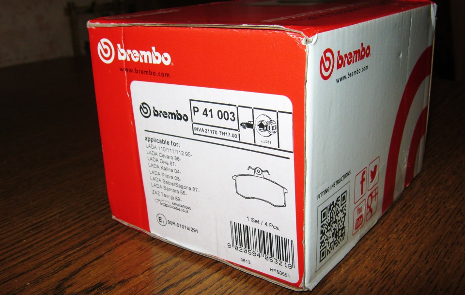

а еще в последнее время меня замучили страшные звуки.)
При торможении колодки заскрипели как на УАЗах(.....вообщем надо было устранять эти писки....и я заказал на эксисте нормальные колодки фирмы BREMBO P41003
Когда снял мои феродо - они были как новые(проб 15тыс. км.), но зато мои новые 14диски стерлись нормально.(
наверное купил китайское феродо.
Вообщем поменял....проехал уже 100км-торможение СУПЕР!.....и никаких страшных звуков.)

ella писал(а):Когда снял мои феродо - они были как новые(проб 15тыс. км.), но зато мои новые 14диски стерлись нормально.(
смотря какие феродо, если из зелёной упаковки, то это нормальное явление, у меня сзади стоят из зеленой, полет 25 тык - колодки наверное на 1/3 стёрлись, а у диска уже есть легкая выработка.

зеленые мягче и меньше грызут диск, в отличии от красных. (и пищат/скрепят меньше :fear: )

как бы по форумам и сайтам то же самое читал, но по моему опыту получается что и зеленые не хило жрут и пищат. В частности про задние написал, что жрут, а раньше еще и на передке стояли тоже зеленые, до того как передние тормоза поменял на больший размер, так там постоянно писк от них был как от автобуса :D

ХЗ, может на брак наткнулся. На одной рабочей машине ставил красные - сигнал нафиг не нужен, визга как от богдана :pinch:

Rush писал(а):может на брак наткнулся.
скорее всего на левак.

У меня были красные......
Визга по началу небыло где-то 1000км,а потом поехало((((((((

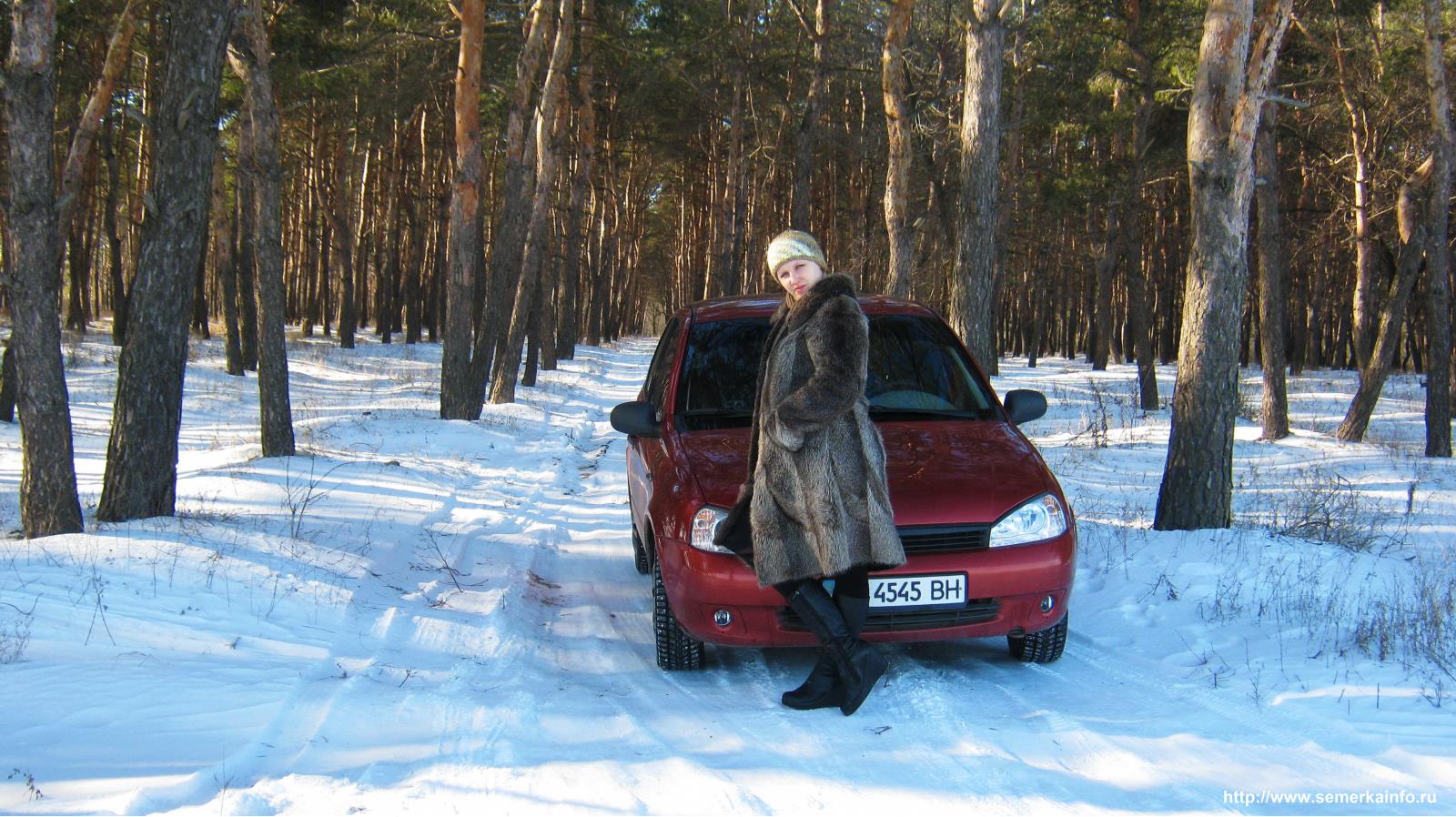

Непрочитанное сообщение ella » Вс мар 16, 2014 11:24:26
Давно ниче не писал...
С машиной все нормально...Отрегулировал клапана,масло поменял...а да-поставил ДХО дальний в пол накала.
Кто не знает-при заведенном двигателе автоматически загорается дальний свет на 30% мощности
Навид как ближний.
Пару зимних фоточек :D
