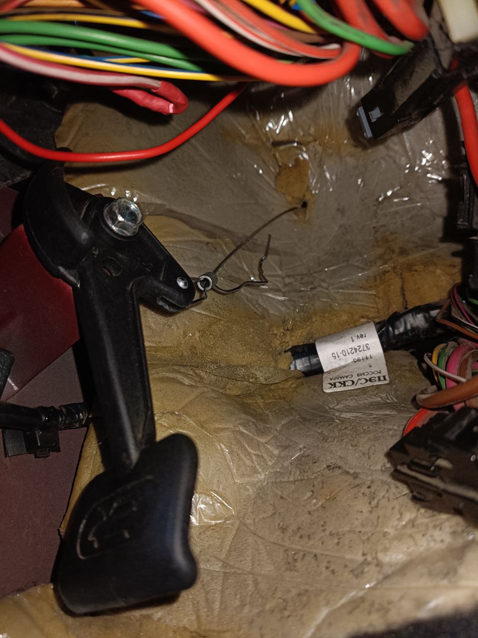

Трос капота порвался в салоне и замок капота сам не открывается, нужен второй человек, чтобы открыть.
У меня не порвался, но рукоятка в салоне паламалась (слетела с крепления). Теперь, чтобы открыть капот - надо одной рукой держать трос, а другой тянуть ручку. Но я один уже натренировался :yes:

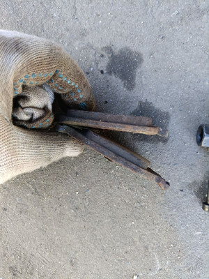

За последнее время поменял тросик капота, поменял только сам трос, пустив его вместо старого по той же оплетке. Было немного трудно закрепить его к ручке.

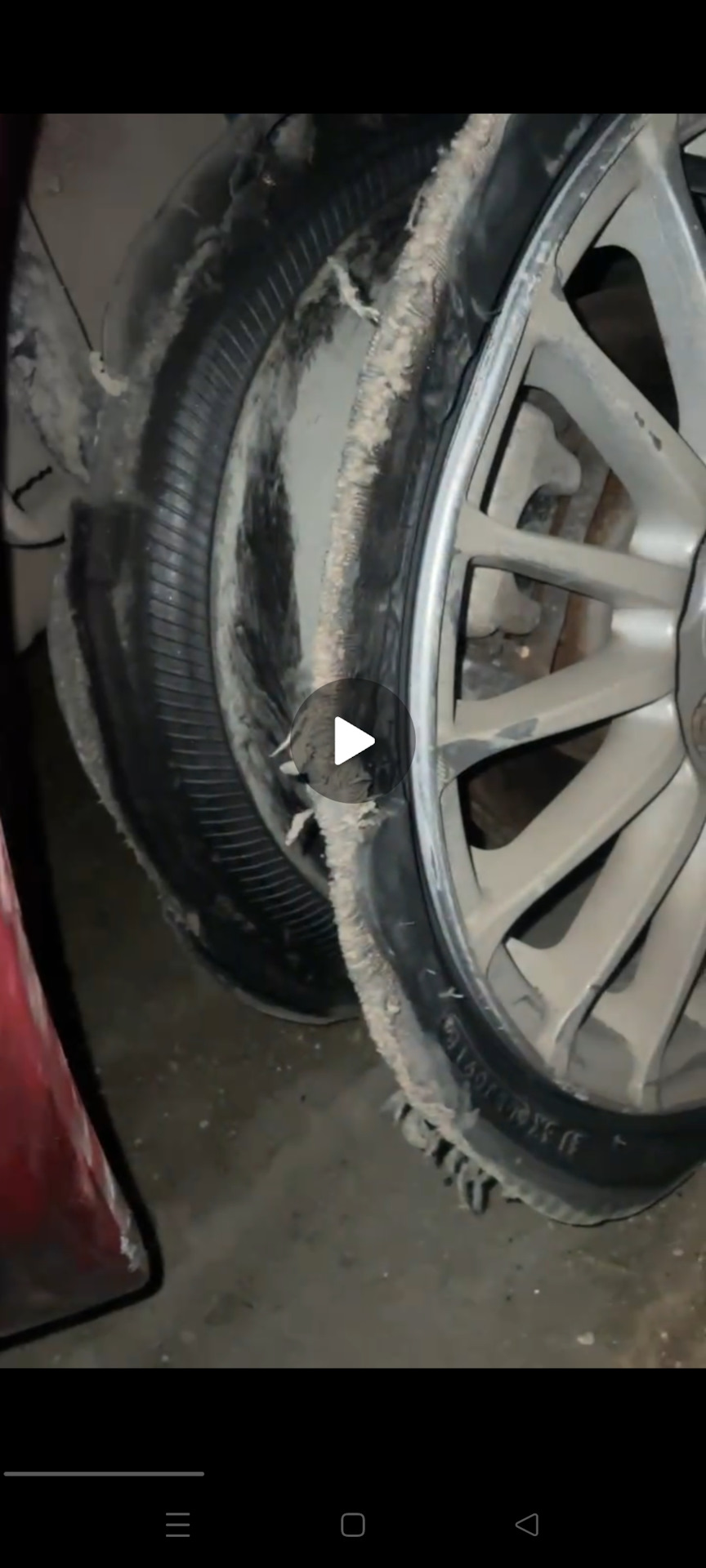

Проверил масло в КПП, щуп был сухой. При этом коробка работала нормально, только пятая выла. Долил 2.5л, только после этого масло стало по середине щупа, удивительно. Но стала выть на холостых.

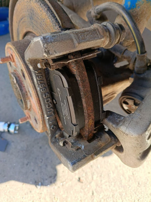

При поездке грелось заднее левое колесо, посмотрел на тормоза, а там по моему мнению пришло время менять колодки. По каталогам пробивается как колодки от фиата. Купил недорогие, на оригинальные Lada не раскошелился, они стоили почти 2000, а zentparts (хз что за фирма) 1000. Поршень закручивается, так что покупал приспособление. Направляющие и поршень двигаются хорошо. Трудностей не возникло.
И поставил летнюю резину мишлен пилот спорт 3. Вроде хорошая. А то одно зимнее заднее колесо у меня лопнуло, было неприятно.

Это же не я придумал не ставить абс, а автоваз, тормоза стоят большие.

Непрочитанное сообщение Антон80 » Сб мар 15, 2025 16:46:36
Больно смотреть на новые колодки и ржавый диск.

Непрочитанное сообщение Буйный » Вс мар 16, 2025 5:47:37
Притрётся, заблястит. :psih:
