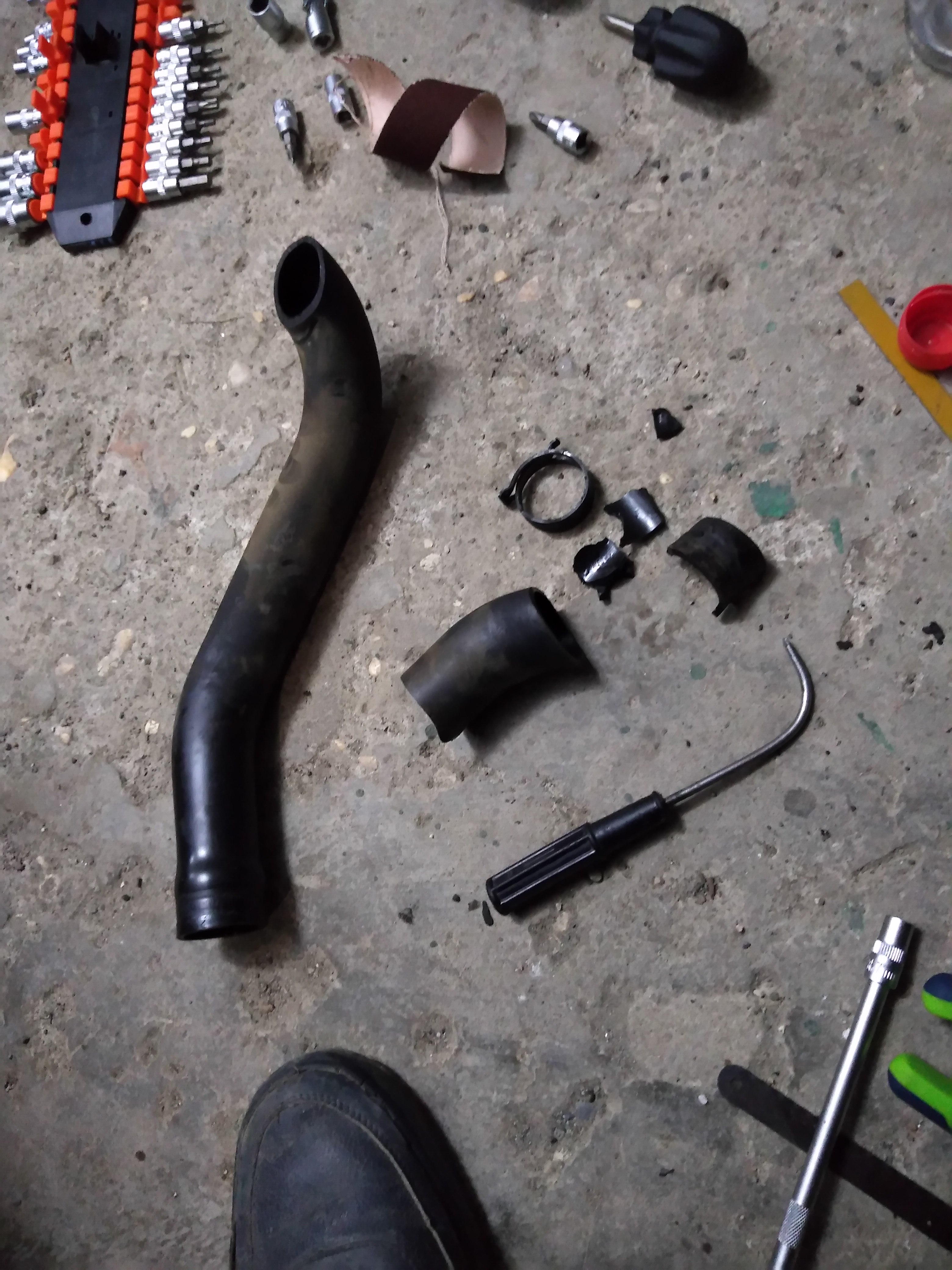

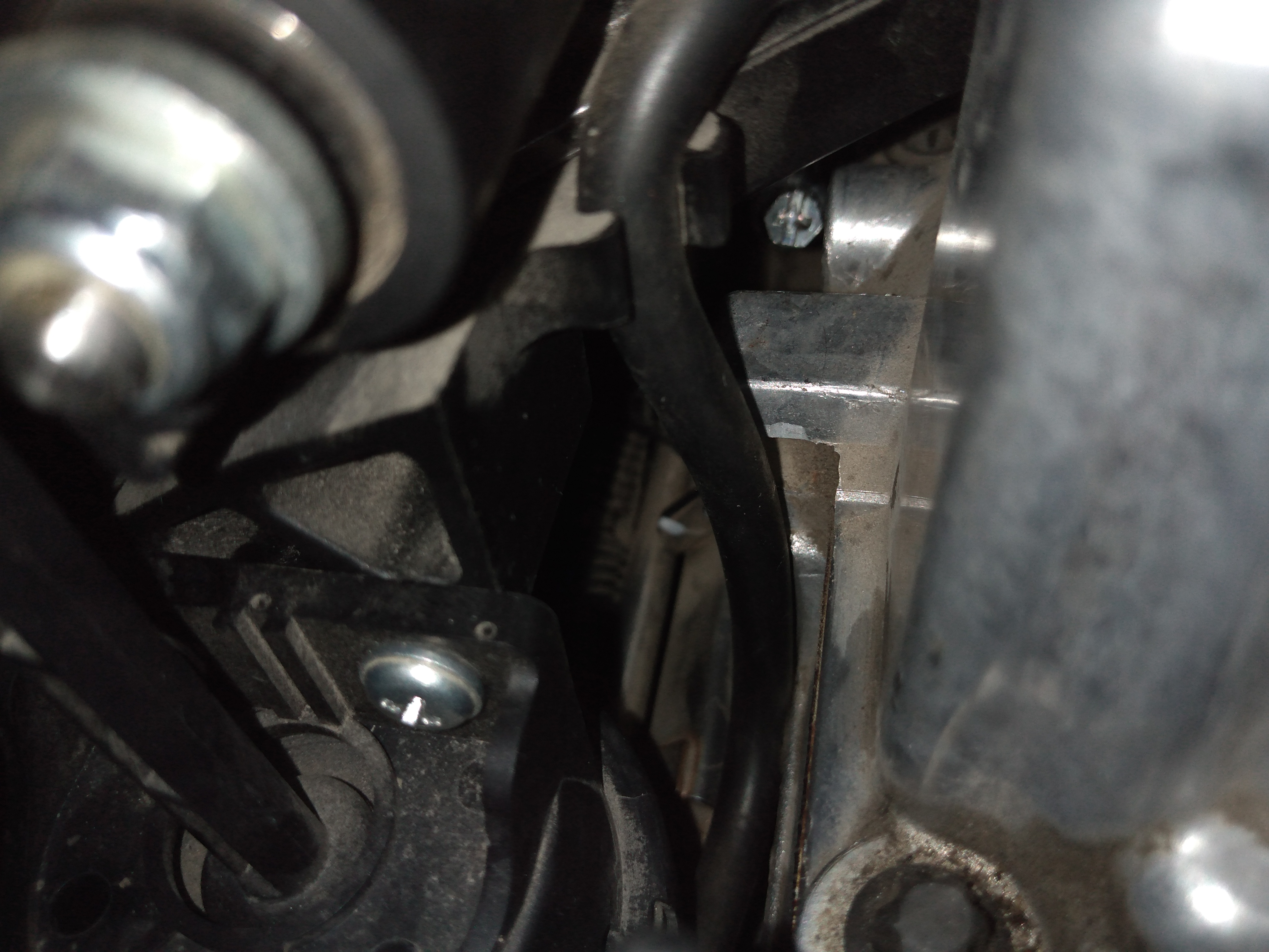

Поменял недавно подзадубевший патрубок вентиляции картера. Да и при детальном осмотре разглядел пару трещинок на нем в районе отвода клапанной крышки. Не стал дожидаться пока он совсем станет дубовым и растрескается. Вроде бы ничего сложного: отпустил хомуты, скинул старый, накинул новый. Это на 126-м. А на 127-м всё гораздо интереснее.
Верхний хомут патрубка находится под камерой заслонок впуска. Сейчас на конвейере на этот патрубок ставят пружинные хомуты. В моём случае рога хомута "смотрели" вверх. Добраться до него можно только отцепив пневмоклапан заслонок впуска. Прокрутить хомут, чтобы зацепить клещами, не получилось. Хомут рогами упирался в ресивер. Немного повернуть его всё же удалось. Далее попытался монтажкой, отверткой стянуть его вместе с патрубком с отвода. Снизу с отвода он снимался, а сверху всё-равно цеплялся за ресивер. Кстати, двигался он легко. В итоге, отрезал патрубок как можно ближе к ресиверу, двигая хомут по отводу вперёд-назад, длинными кривыми пассатижами по кусочкам выдрал из под него патрубок. Ну а после уже клещами-съёмниками снял его. Новый патрубок притянул червячными хомутами. Верхний сориентировал так, чтобы доступ к винту был без снятия клапана. Всю эту операцию не удалось бы провести без эндоскопа. В руках монтажка, отвертка, молоток и т.д., а глаза на мониторе ноутбука.
Сменил еще уплотнительную резинку на трубке щупа. Так как не давало мне покоя запотевание на тройнике. Новая села намного плотнее старой.
