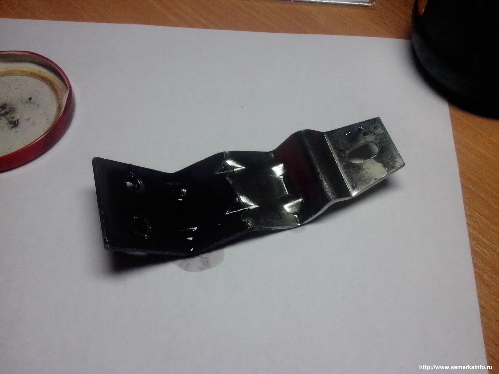

Наконец перекрасил опоры рейлингов в "снежку".

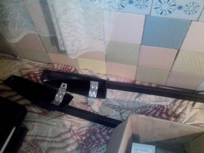

Напоминаю, у меня были серебристые рейлинги. Я их разобрал, и покрасил в черный мат.
Причем по факту надо было красить только саблю основную. А я же извел и грунт и краску на плотную покраску опор и черных пластиковых деталей.
Проблема была в чем, опоры имели большую толшину (родная краска, плюс толстый грунт и толстый слой краски уже от меня). При этом они черные, и когда открываешь двер, то сильно бросалось в глаза.
В итоге вымочил опоры в ацетоне, снял с них всю краску. И покрасил ровным слоем грунта, "снежкой и потом наружную часть сбрызнул лаком. (вот такой у меня наборчик для ремонта ЛКП в крупных масштабах).
