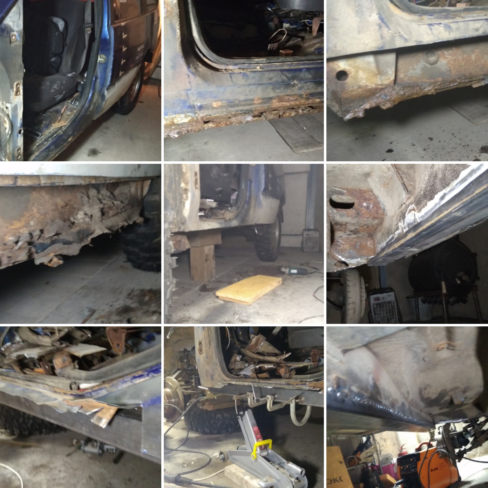

Машина встала на кузовные работы. Делаю всё сам, поэтому не очень быстро, зато бюджетно)
Начал с левого порога. Он сгнил ощутимо.
Дабы не забивать память ресурса, делаю коллажами, ибо фоток сделано миллион.
Профильная труба 60*60*2 и 1 мм х/к лист
Поблагодарили: 413 раз
Ваз-2120 "Надежда Ивановна"
Непрочитанное сообщение prostovanzo » Вт янв 15, 2019 10:21:13
Порог в итоге был подрезан на 11 см, дверь на 8 см.

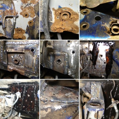

Непрочитанное сообщение prostovanzo » Вт янв 15, 2019 10:31:36
Левый лонжерон - больная тема у Нивообразных. Тут было печально с обеих сторон. Люфт на руле суммарный был в четверть оборота.

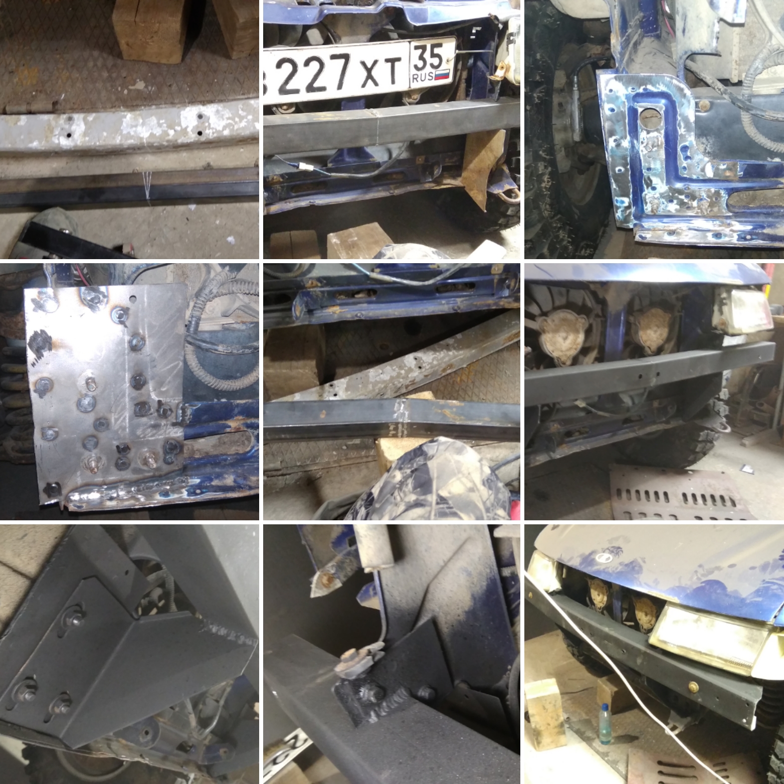

Непрочитанное сообщение prostovanzo » Вт янв 15, 2019 10:32:35
Сделал передний бампер. В основе профтруба, снаружи штатный бампер от Нивы

Непрочитанное сообщение prostovanzo » Вт янв 15, 2019 10:53:16
После данной модернизации левого порога расстояние от него до земли стало 44 сантиметра
Непрочитанное сообщение prostovanzo » Вт янв 15, 2019 10:54:18
Правый порог тоже идёт
Особое внимание было уделено связке стоек и порога

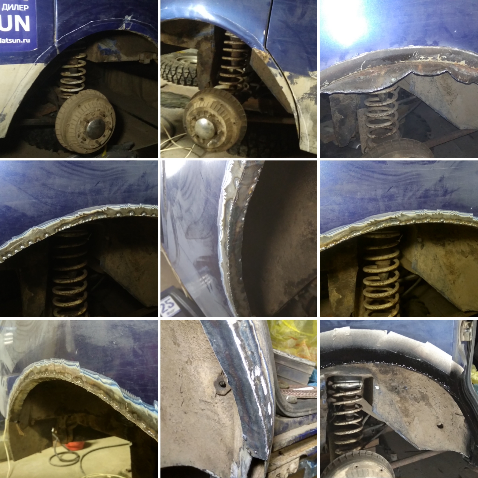

Непрочитанное сообщение prostovanzo » Вт янв 15, 2019 10:57:50
Обе задние арки подверглись болгарингу и сваркингу)
4 сантиметра было отрезано на обеих.
Процесс на правой стороне получился лучше (потому что она не первая), его и выложил
