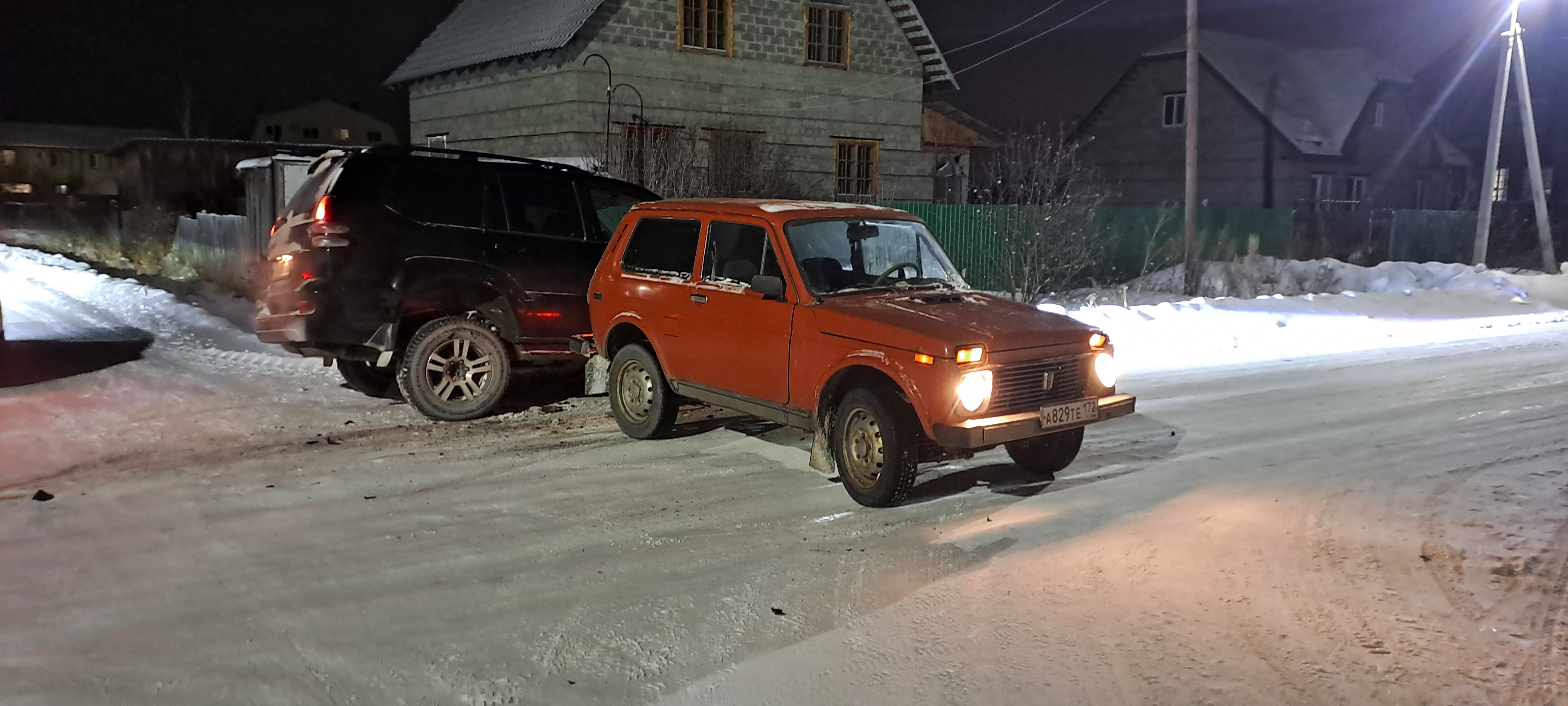

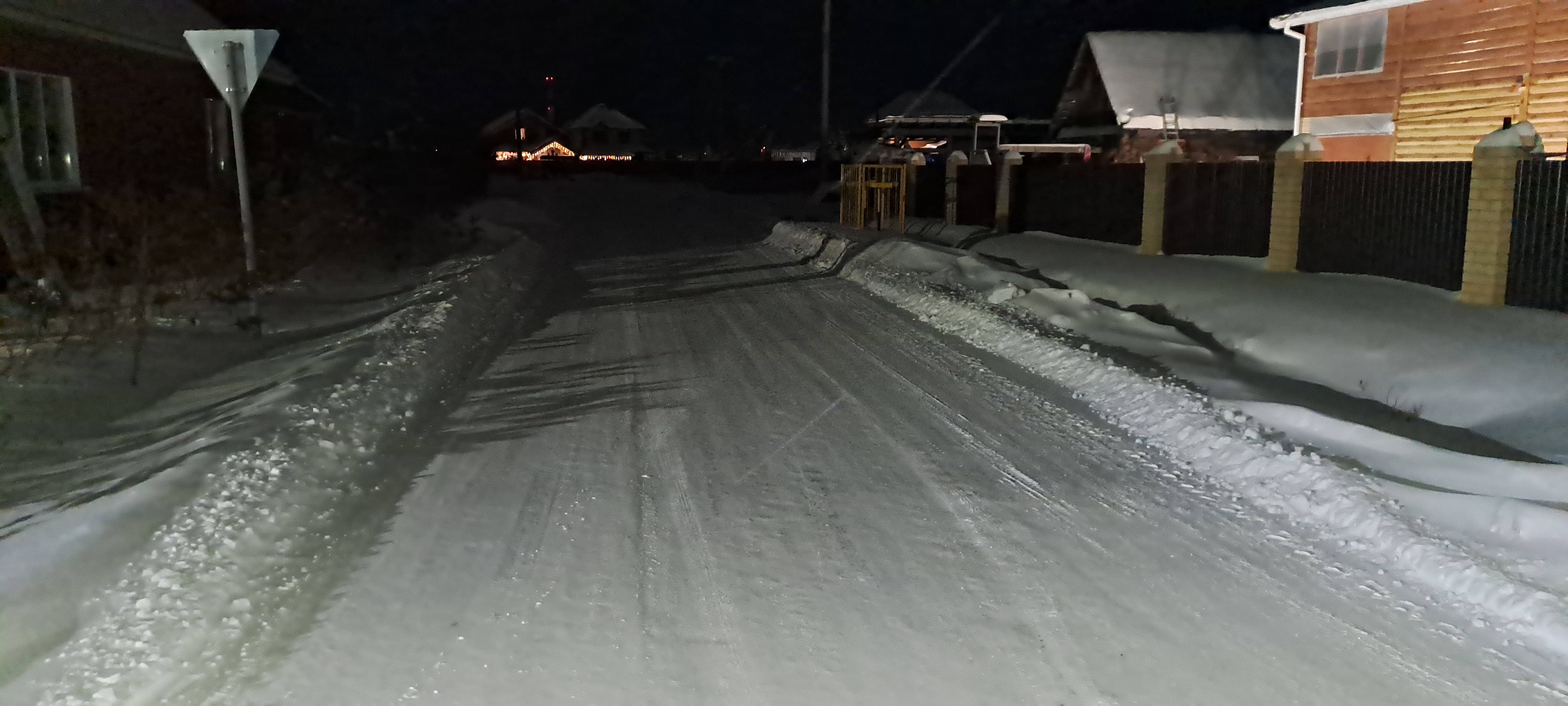

не долго музыка играла в общем... 19 января поехал ставить на учет в соседний поселок (очередей там нет), ГРЗ там не изготавливают, пришлось ехать до дома без номеров... где доблестные сотрудники ГИБДД с диким гиканьем и улюлюканьем решили таки впаять мне штраф с возможностью лишения прав если там решат на разборе (к счастью, разбор прошел адекватно). 21 января ехал по делам, выезжаю к перекрестку со второстепенной дороги, потихоньку оттормаживаюсь со скорости 40, машина встает на лыжи иии... буря, искра эмоция
120й прадо оказался крепче
Качественно почищенные дороги - залог безопасности движения.
В принципе железо уже закуплено, жду теперь когда зарплата придет, остатки материалов дозакупить

fragment, сочувствую..., сейчас это все дороговато выходит. Не иначе, кто сглазил. А что там, резина совсем плоха, раз так понесло?

"замечательная" резина под названием К156-1, тем кто придумал эту резину для нивы - самому на ней поездить надо, причем зимой

Водитель обязан выбирать скорость движения исходя из условий видимости и состояния дорожного покрытия, тем более если резина не очень. Каши снежной нет, укатанный снег, мечта любого горячего финского парня.

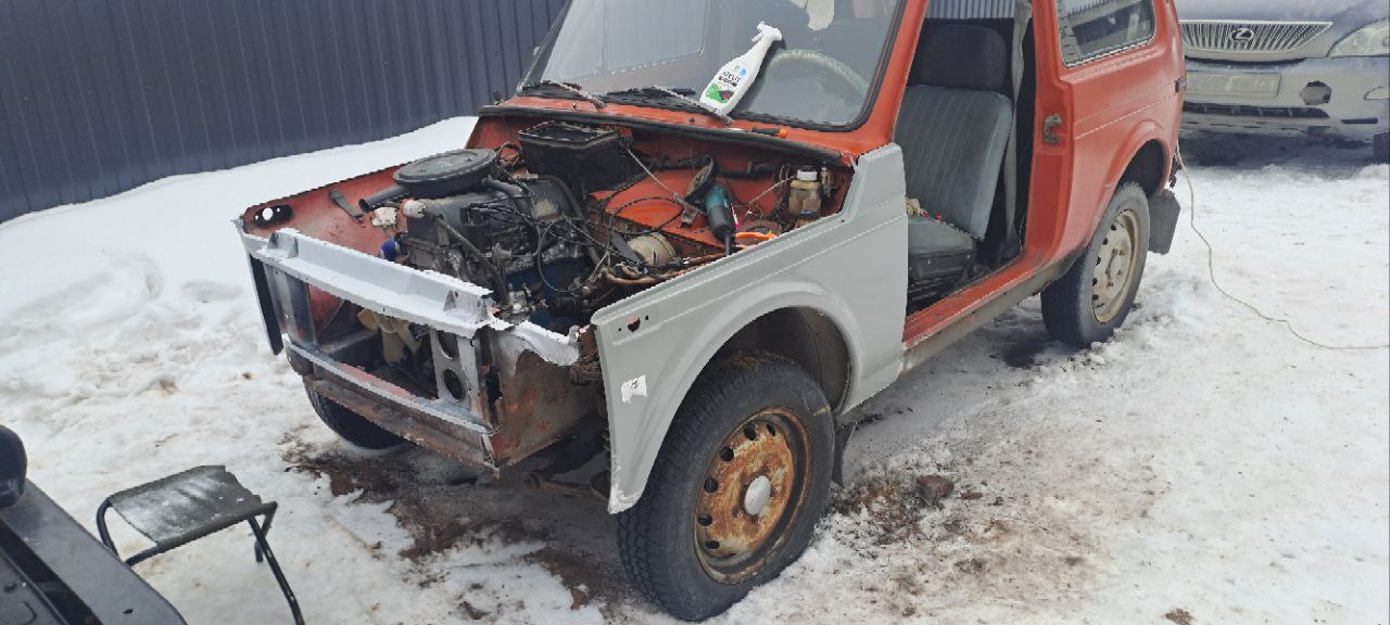

:psih:

Что-то не видно, чтоюы оно вообще тормозило :hmmm:

тормозит все... считай почти два месяца уже не выезжает никуда, технологический гвоздь понравился

закисшими суппортами на ниве не удивить, они на ней всегда закисают

суппорта рабочие ващет, перебрал карб с "доработками" вывел в минимум зазор дроссельных заслонок первой и второй заслонки, убрал вакуумный привод второй камеры, жиклеры (топливо воздух) 1 камера 115/150, вторая 150/140, носик УН 50, жиклер переходной второй камеры 75. Шо имеем? Наконец то стабильные холостые, да и ехать стала по характеру похожее на 1.7. Будем посмотреть.
