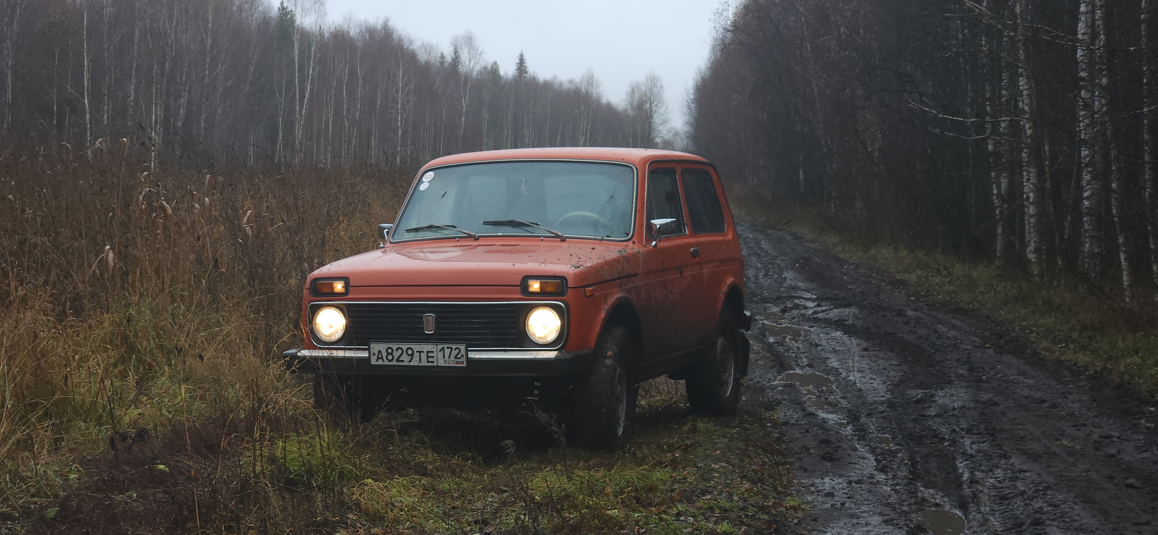

Непрочитанное сообщение fragment » Сб сен 27, 2025 9:43:52
В принципе, по внешне машина закончена, теперь эксплуатация и поиски недостающих ништяков.

Непрочитанное сообщение Rickrose » Вс окт 05, 2025 16:14:52
Вид имеет

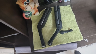

Непрочитанное сообщение fragment » Пт дек 19, 2025 11:53:09
спасибо всем :beer2: в принципе работы по кузову закончил, осталось найти только клавиши 21011 в салон которые (отличия именно в форме и рисунках)
собственно чего сделано за год
переварка телевизора + левого крыла + замена капота + частичная переварка пола и левого порога + ремонт внутрянки задних арок
антикор всего чего добрался (пушсало + растстоп)
виброизоляция салона (двери 2 мм, остальное 4, пусть не сильно конечно, но помогло)
замена звезд + цепи грм
установлено БСЗ + скрещен ранний тахометр с поздним
замена сальников переднего редуктора и РК + ревизия переднего кардана (замена сальников + обоймы на шлицевой)
замена переднего привода в сборе
замена резинок на стабе
из найденных ништяков
ранние зеркала 2101/03/06
ранние сигналы (привет первой ниве, еще с нее сохранились)
катафоты на задние крылья (опять же привет первой ниве)
найдена ранняя жестянка (кожух) на замок зажигания + ключи по типу LIC NEIMAN
хром заглушки на подлокотники дверей
ранние фонарики освещения салона (в стойки которые, и пофигу что с завода небыло, красиво и точка (: )
плюс реплика ранней решетки радиатора и значка на нее же
ну и плюс мелочевка которую перечислять замучаюсь и уже просто не вспомню, на данный момент стоим на зимовке так как что тут посыпают на дороги цензурными словами описать невозможно, жалко :)
