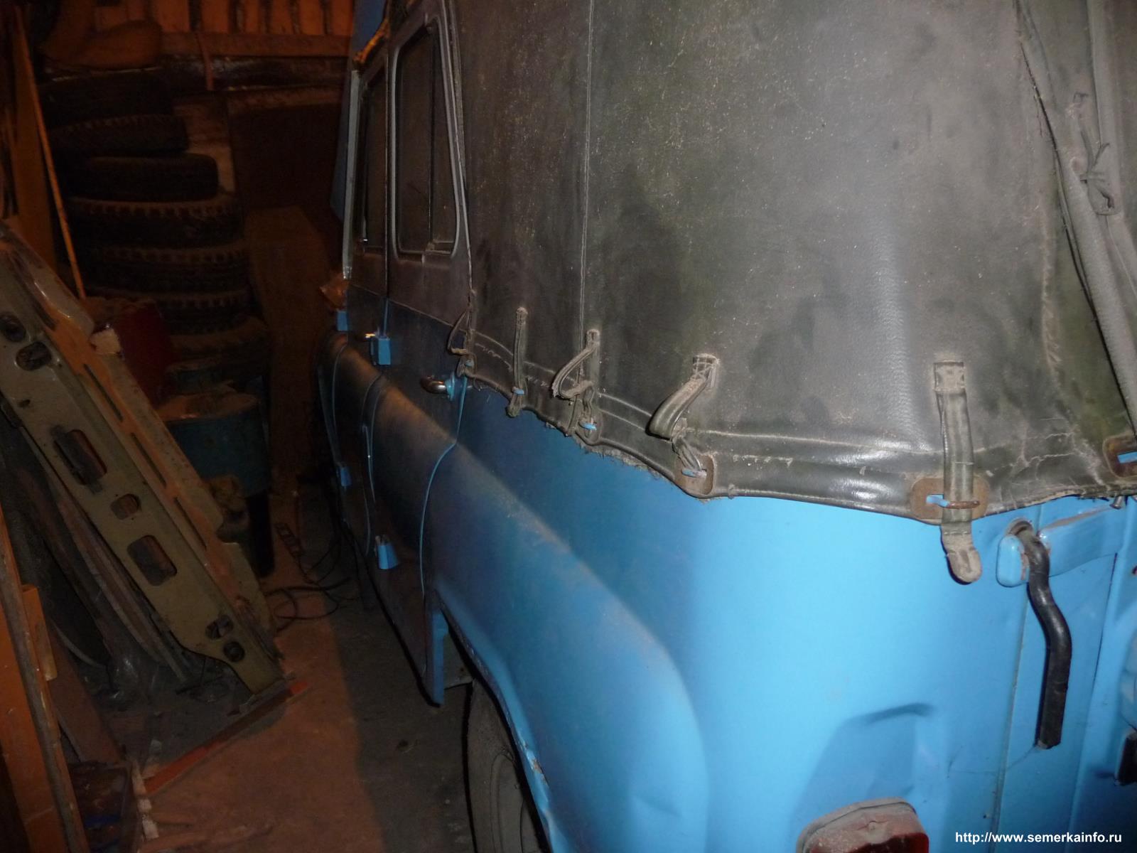

Вот решил завести и эксплутировать дедов УАЗ-469.Сначала немного истории.Был у моего деда ГАЗ-69 (именно ГАЗ) 60х годов выпуска, он успешно ездил на нем до 95-96г и он начал разваливатся (в смысле кузов).Тогда с города Ульяновска был заказан кузов УАЗ-469 совершенно пустой.И все оборудование было перекинуто на новый кузов.В недалеком 2004 году мы с дедом возвращялись с пасеки (около 25км от нашей деревни), в дороге загорелась лампочка давления масла.Дед не стал останавливатся т.к. ни мобил ни проезжающих машин небыло в той местности.Где-то за 5 км. от деревни появился нарастающий стук в двигателе, не доезжая 1-1.5км двигатель заглох.Я пошел за трактором (по пути оплакивая УАЗ).Но когда я дошел до дома услышал бысто приближающийся грохот.Оказывается дед завел его и доехал до дома.С этого момента начался ремонт УАЗа.После снятия двигателя было выяснено что расплавились все вкладыши+коленвал,изодраны все гильзы, поршня уже стали мало походить на поршня.Был полность перебран двигатель с заменой всего что можно было заменить.Заменены крылья и заново покрашен кузов,перебрана коробка с раздаткой.После установки двигателя мы пытались его завести но это так и не получилось сделать.Через несколько недель умерает мой дедушка.Я еще мал что-бы им заниматся и его поставили в гараж вместе с трактором.Вот прошло 6 лет и я решил ездить на нем.Но проблма осталась его завести.От проводки мало что осталось, торчат куски проводов, много непонятных мне реле.Проблема в том что я не могу подключить катушку зажигания что-бы появилась искра (у катушки 3 контакта).С этого времени буду пытатся его завести и вернуть в бой.
P.S. Извиняюсь за сей опус.

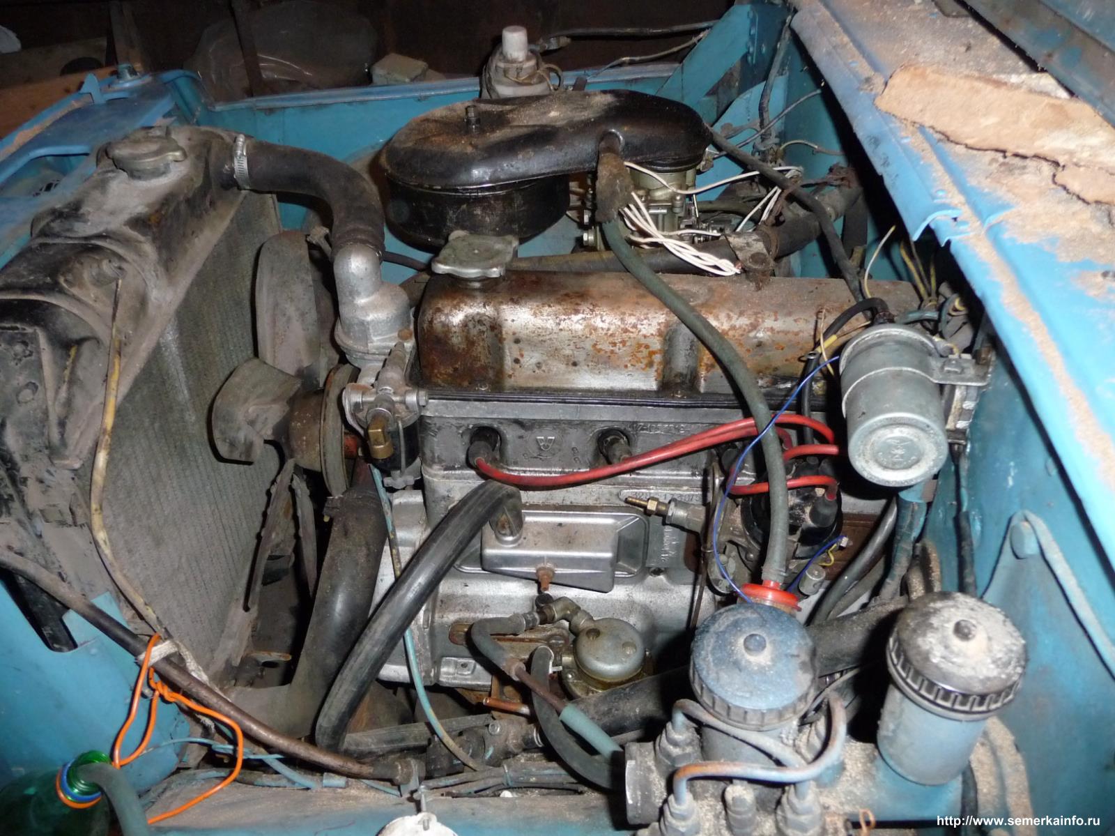

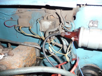

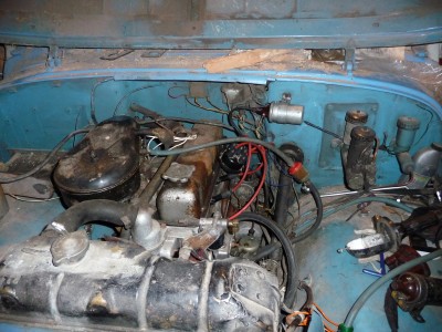

Batl Знатный аппарат!

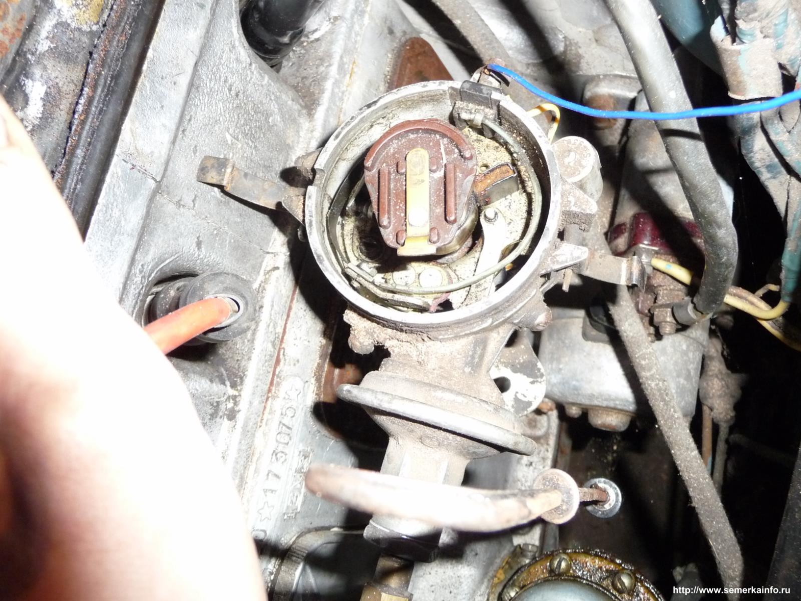

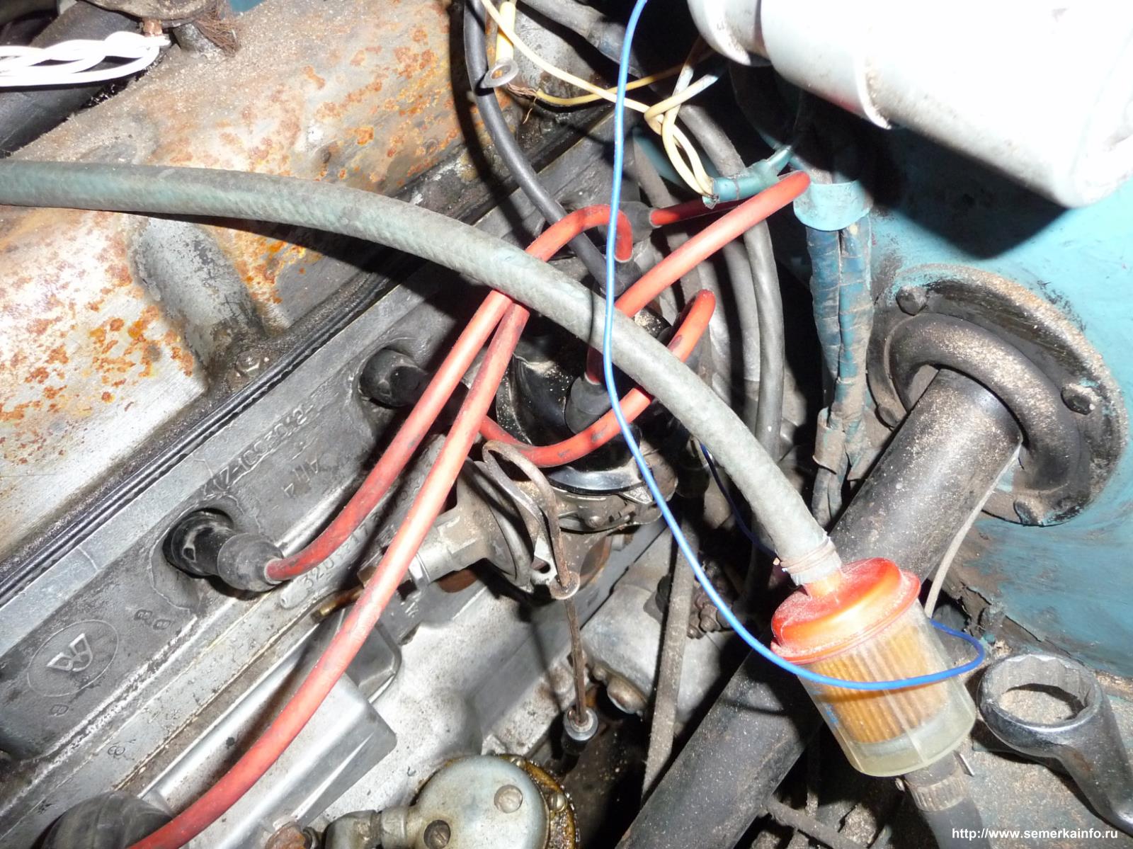

Ты знаешь?, это катушка с сопротивлением, проверь его, если оно перегорело то и не заведёшь.
Две клеммы в кембрике на контакты катушки одеты, это оно и есть. Только при прозвонке аккуратно его от катушки отсоедини.

Класс. А проводка не гнилая? Может новый комплект прикупить? Ну и обращаться надо на профильный форум. http://forum.uazbuka.ru/ к примеру.

Проводка то не гнилая она просто самодельная и сделана проводом 1 цвета т.е желтый.На этом форуме я зарегистрировался давно, но много вопросов еще осталось.Но я думаю что в процессе эксплуатации много прояснится.На данный момент мне главное что-бы он нормально заводился.Кст. перерыл все схемы ногде не могу найти подробную схему подключения 3-х контактной катушки Б115б (купил за 340р).Stanislav писал(а):Класс. А проводка не гнилая? Может новый комплект прикупить? Ну и обращаться надо на профильный форум. http://forum.uazbuka.ru/ к примеру.

Судя по всему, раз катушка трёхконтактная, то втягивающее реле должно быть четырёх контактное. Посмотри ка эти картинки, должны помочь, не уаз но тех времён и принцип один:

Фуух, установил новую катушку зажигания, полез смотреть искру а ее нет.Долго ковырялся со схемой (1-2 часа) вроде все верно, а искры нет.И тут вспомнил про контакты разобрал трамблер, а там от контактов одно название.Нашел еще один трамблер с новыми контактами, перекинул контакты и появилась искра только не там где надо
.Итог между контактами искра просто офигительная, а на свечах еле-еле.Теперь надо купить конденцатор новый и посавить.Так-же появилась проблема правильности установки трамблера т.к его ставили до меня и на угад.

Не знаю как на УАЗе с конденсаторами но на жигулях из рук вон плохо, новые конденсаторы не работают, по опыту соседей и своему их покупки брак процентов 80! Их спаивают два в один и так ставят либо ищют старый рабочий,покупай 2 сразу чтоб не бегать лишний раз

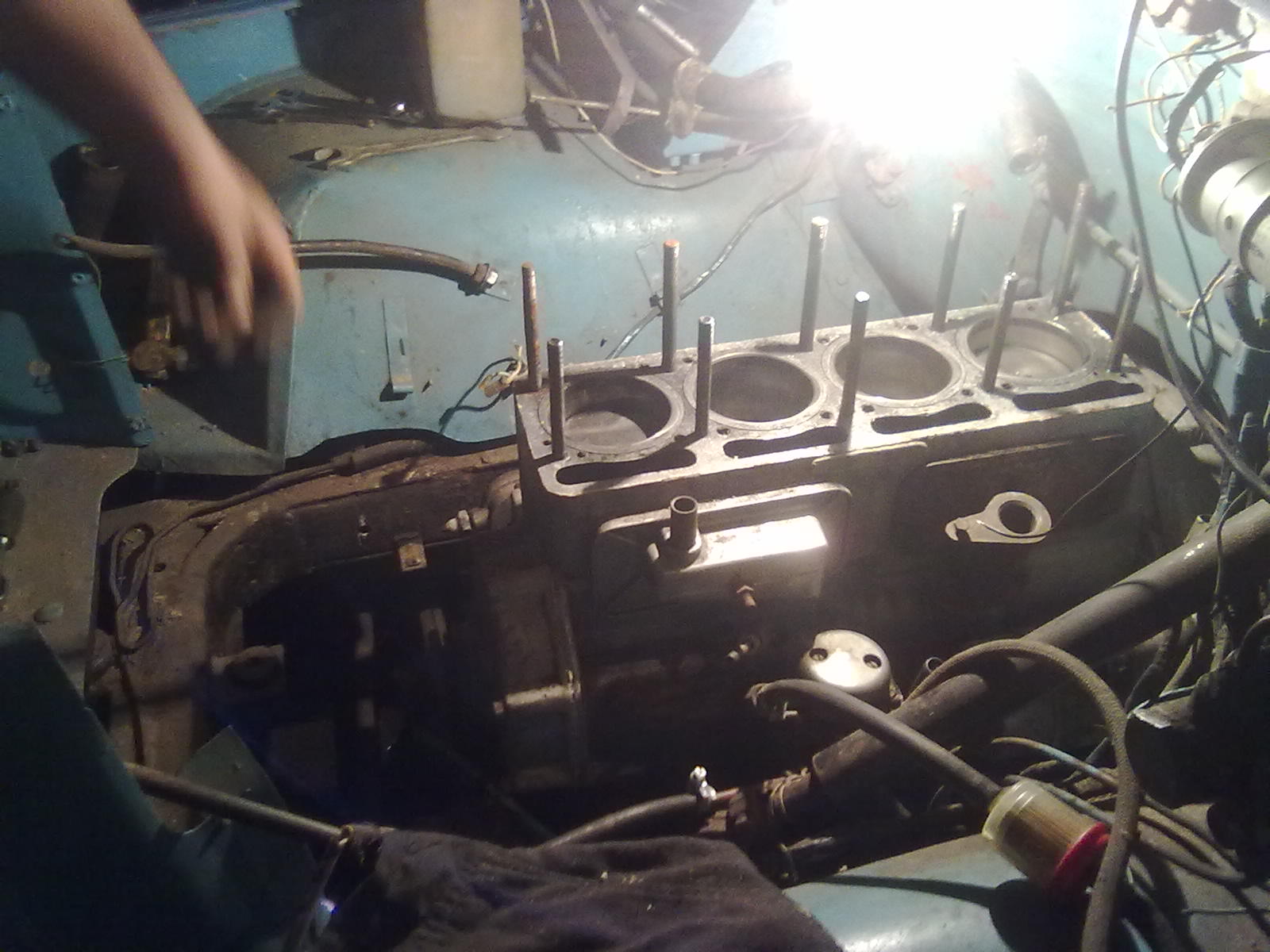

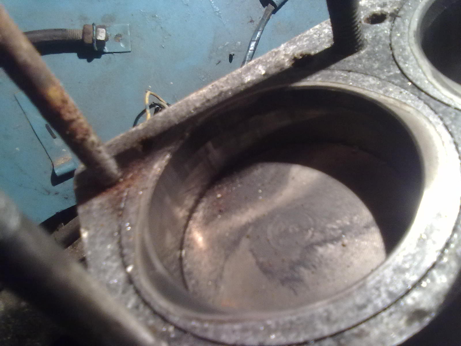

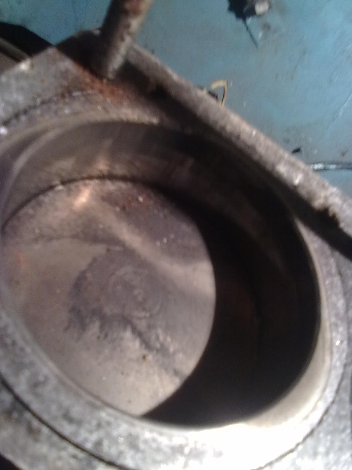

Спустя год после того как заклинил двигатель я начал его разбирать.
То что я увидел не предвещало ничего хорошего.
1) После снятия клапанной крышки не нашел следов масла.
2) В фильтре тоже нет масла.
3) Как я и подозревал с момента пуска двигателя не было давления масла.
В процессе разборки выяснилось что кол.вал крутится в обраную сторону, значит точно вкладыши провернуло.
Так же сильные задиры на гильзах =(
