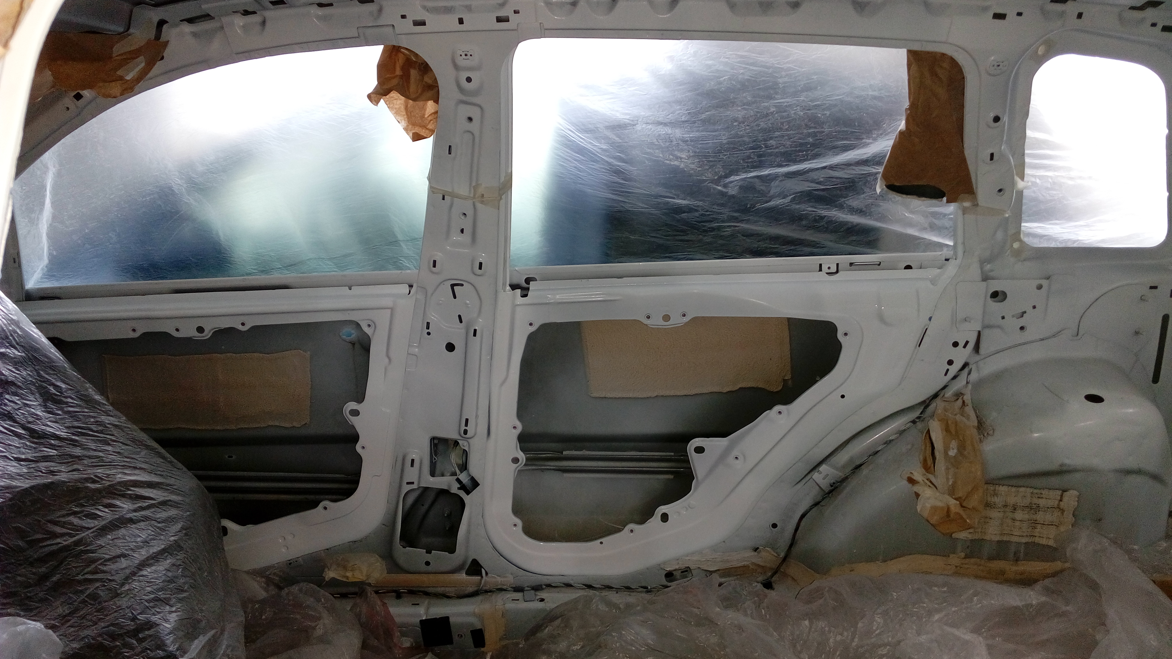

Красимся! :P
Вот такие мы сейчас. Полироваться начали уже.

Это все красиво, но что за ппц с зазором между задней дверью и крылом? Такой зазор разве что у девятки бывает.

Канты на двери все стабильно не совпадают с крылом. То есть или дверь перекошена вверх, или крыло приварено ниже. Зазор между дверями ровный, так что скорее второе.

Этот зазор действительно немного больше других - есть такой момент и я про него знаю. Жестянщик так и не смог вывести его "в 0", когда состыковывал все куски. Были там сложности.
Но на фото он вышел "увеличенным" еще по паре причин. Во-первых, дверь не закрыта до конца (нет замков, а в проем проложена бумага), так что зазор визуально еще больше стал, тем более, я смотрел и фоткал немного сзади, а не перпендикулярно - это еще одно доп.увеличение зазора визуально. Во-вторых, обратил внимание вчера, что задняя часть этой двери действительно чуть приподнята. Вроде бы не наблюдалось такого ДО покраски. То ли села дверь на петлю чуть не так, то ли попало что-то на одну из петель (хз, грунт, краска - нинай). Маляру я задал вопрос, мол, почему край двери выше крыла. Говорит, пока не смотрим на это - типа дверь пустая и легкая, повисла как повисла, когда нагрузится (стекла, обшивки, динамик), опустится. Так что для себя я "отметил" этот момент, но кипиша пока нет.

Randall писал(а):Маляру я задал вопрос, мол, почему край двери выше крыла. Говорит, пока не смотрим на это - типа дверь пустая и легкая, повисла как повисла, когда нагрузится (стекла, обшивки, динамик), опустится.
Нет, не опустится.
