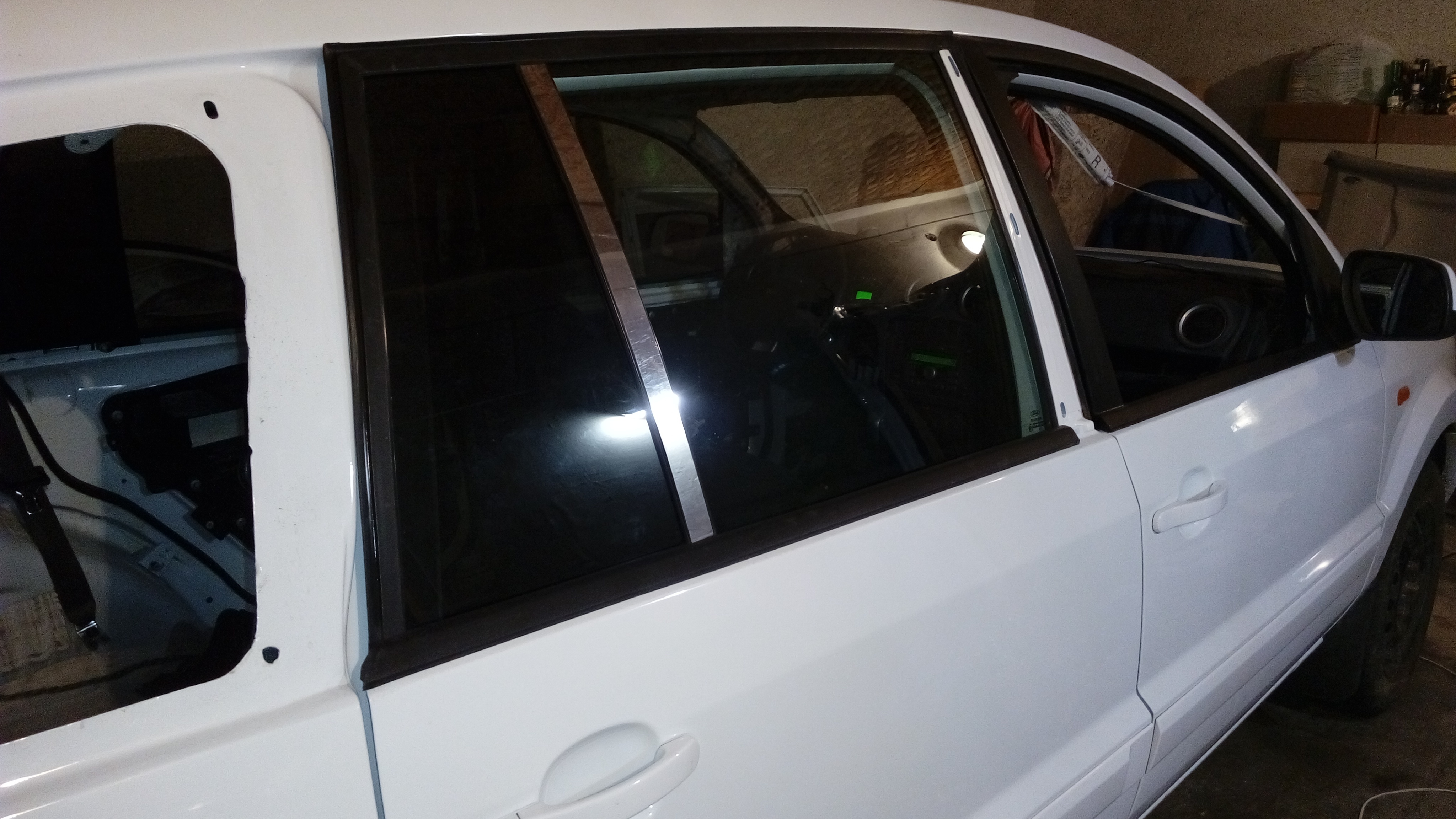

Непрочитанное сообщение Randall » Вс апр 23, 2017 20:56:58
Ну а тем временем... Начинает теплеть понемногу.
А значит, по чутке вырываю у малышни время и что-то делаю в гараже.
Из проделанного по состоянию "на сегодня":
-собрал и поставил все внешние дверные ручки. Ден, проверяй уровень дверки ))
-разобрал все начинки дверей, поснимал все ненужные пленки с донорских стекол и перемыл стекла. Собрал все стеклоподъемники в дверях. Все двери остеклены уже. Где-то пластик внешней отделки поставлен, где-то еще в порядок его приводить надо.
Надо подобрать недостающие клипсы (они там аж трех видов, блин!) и можно будет ставить крышки внутренние на карты дверей.
-докупил пару лампочек, привел в порядок привезенную с московской разборки плату фонаря, собрал и поставил фонари. работают ))
-понаходил все винты от ремней безопасности, перемыл ремни, поставил их на места в машине, собрал механизмы настройки высоты передних ремней. Не хватает одной "гильзы" под болт направляющей заднего ремня - будем искать )
-собрал и поставил на место новое водительское зеркало
-собрал и уложил всю проводку на задней двери. Все фунциклирует четко. Фигня лишь с обогревом стекла - по ходу, пара ниток оного в обрыве, остальные пашут
-выровнял конкретно загнутые после аварии трубки пиропатронов для боковых шторок безопасности, поставил шторки в сборе в машину (правда, не подключал еще патроны LOL )
-собрал центральный тоннель. начал чистить коврик половой и отмывать пластик...
Торпеду, как я понимаю, вымывать придется долго и нудно. Она конкретно отхватила пыли с цементными добавками. Там ремонт рядом шел, когда она у армян стояла. ппц, угандошили все этой пылью. Задние сидухи ваще отгребли пыль не только с цементом, но еще и с чем-то красным, как вроди кирпичи там пилили рядом. Жесть, короче.
-перемыл и поставил на места резинки в проемах дверей.
Думаю, на майские таки будет тепло и вклеим лобовик с парой задних глухих стекол. Тогда уже можно будет городить что-то с потолком.
