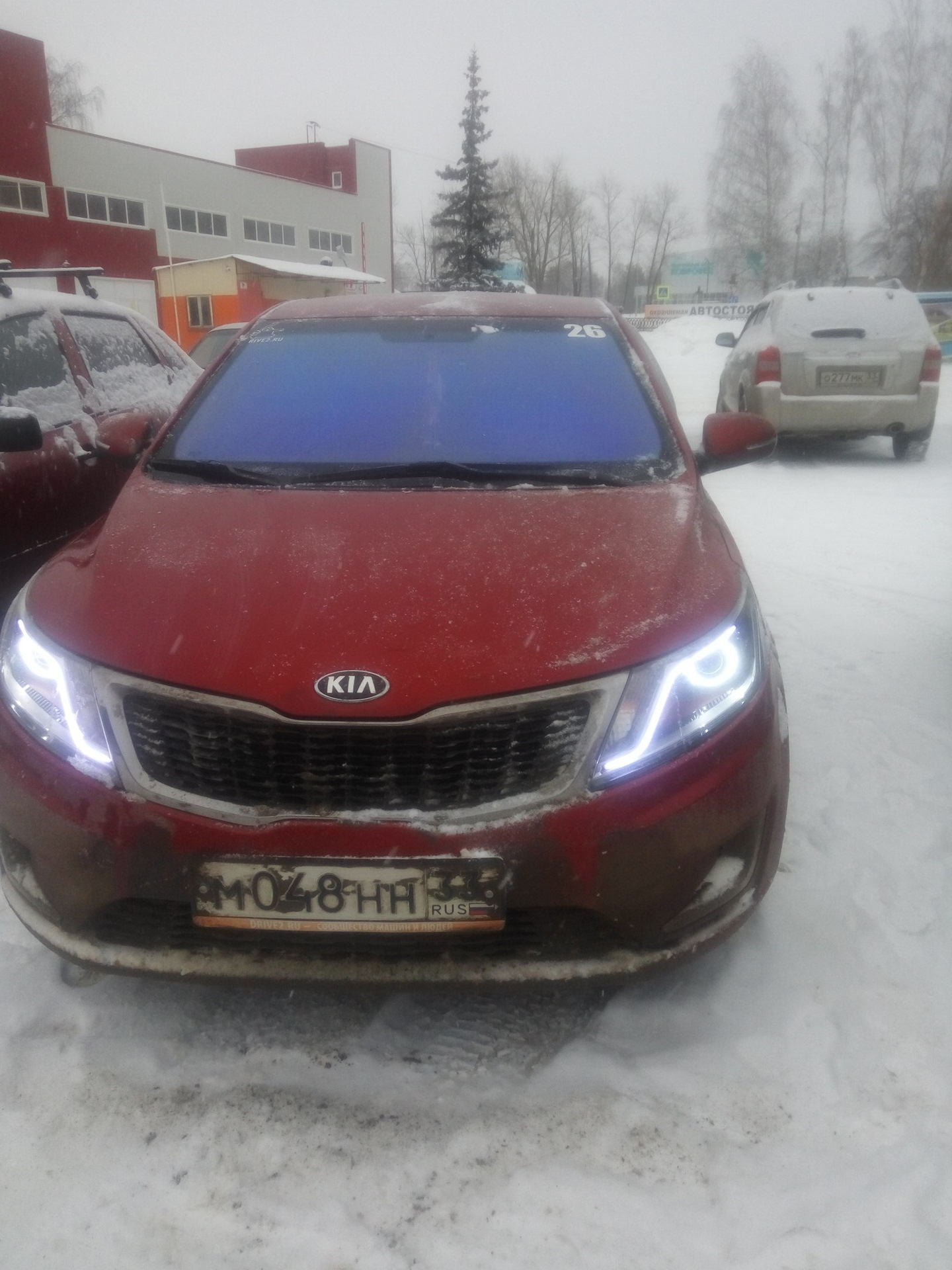

1. По зиме закатал лобовое атермалкой, насмотрелся на всех своих и решил тоже сделать себе
Из плюсов - встречка даже если на дальнем идет не слепит, салон под солнцем сильно меньше стал нагреваться при солнце через лобовое.
Из минусов - немного все такое желтоватое, но это дело привычки :rolleyes:

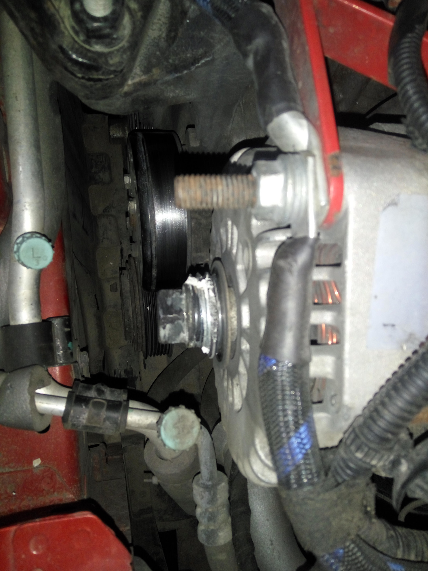

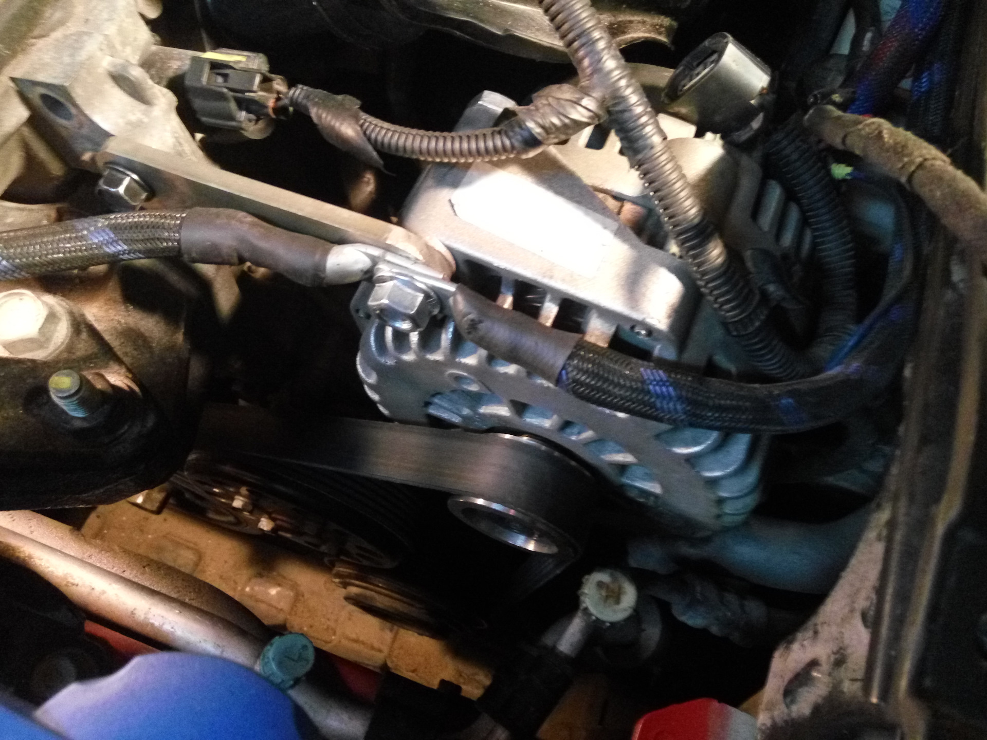

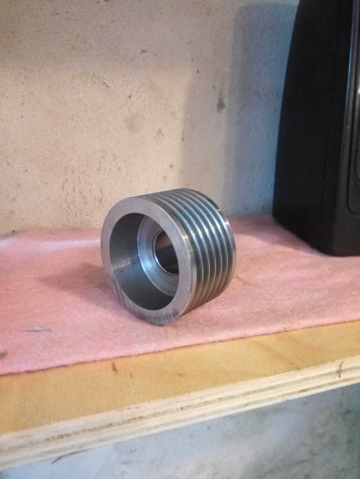

2. Генератов WPS 253А установил, переделывал крепеж 2 раза, шкив перетачивал тоже 2 раза. С генератором вообще случай произошел в мае. Передвигался спокойно домой, никого не трогал и ничего не предвещало каких-либо неполадок. Вдруг, с нифига, какой-то небольшой толчек происходит и загорается лампа заряда аккума.
Я такой сразу на панику :crazy: Останавливаюсь по пути своего прямолинейного движения на треугольнике безопасности, глушу машину, открываю капот и вижу в принципе знакомую для себя картину, а именно ремня генератора(он же привод всех вспомогательных агрегатов) просто нет. Окей думаю, ща ремень натяну и поеду дальше. Но чуть подумав понимаю, а натягивать его некуда. Шкив на гене разлетелся в ЩИ.
Ээээээээ, вытаскиваю ремень снизу, закрываю капот, завожу машину и не остается ничего как ехать до дома без всего, благо не далеко. А без всего считай — помпа, — гур, — кондей ну и конечно мой "любимейший" генератор. Руль тяжелее чем на класике, пез#ос.
Подъехал к дому, заглушил, закрыл машину и пошел домой. На половине пути только доперло что надо было ехать в гараж, а не к дому. Разворачиваюсь, снова в машину и тихим-тихим сапом до гаража также без всего.
Ну и пешкошлепом на велике домой.
На следующий день поперся в гараж, думать как и чего. В итоге снял WPS и поставил штатный генер. Как я был рад ему, что я не сбагрил его никому.
В итоге на штатном генере проездил 2 недели пока выточили шкив. Прошлый шкив был из дюраля. На этот раз выточили из стали 40ХНМА как раз подходящей для этого.
Ну и собственно как все стоит и по сей день.

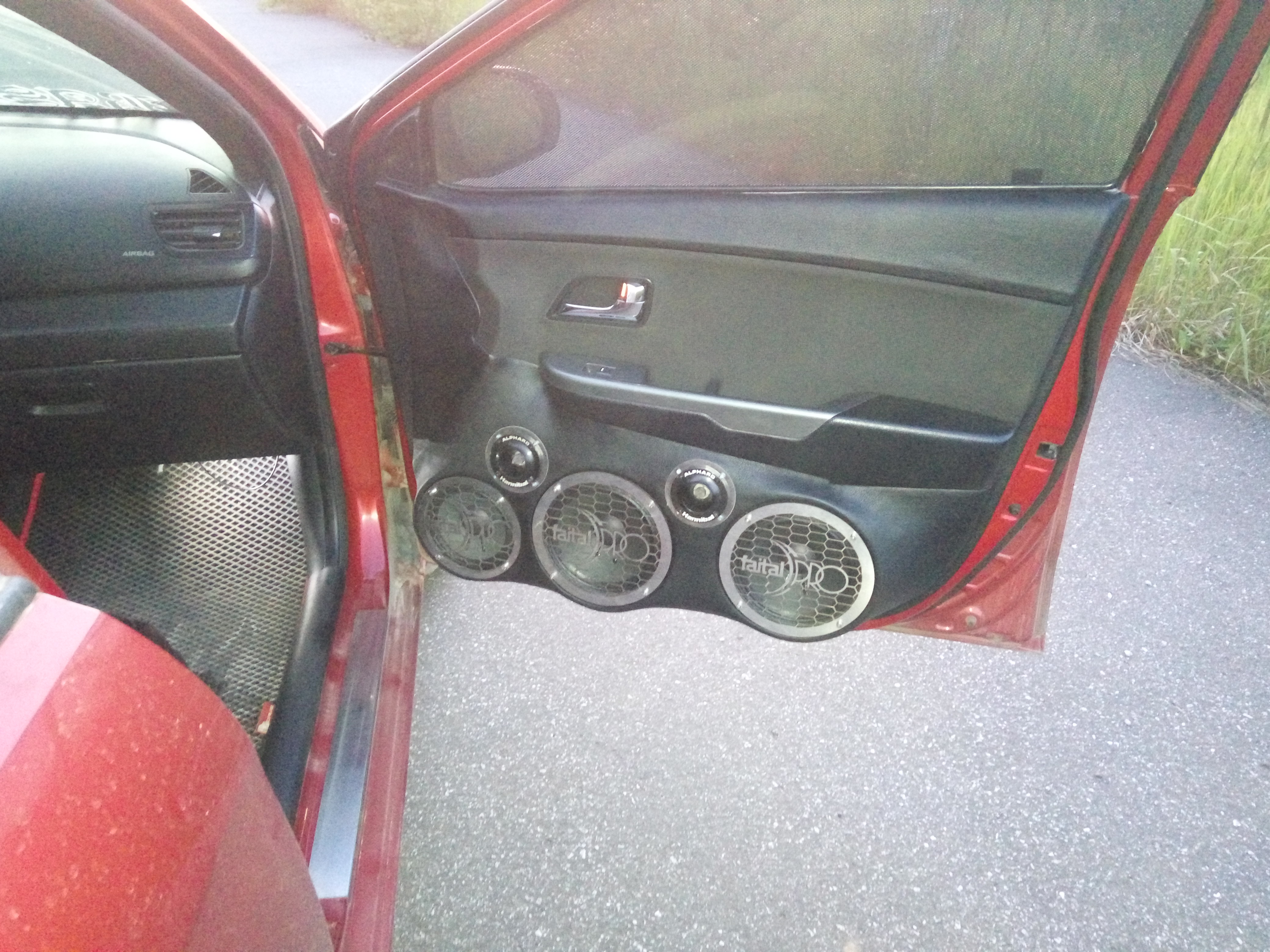

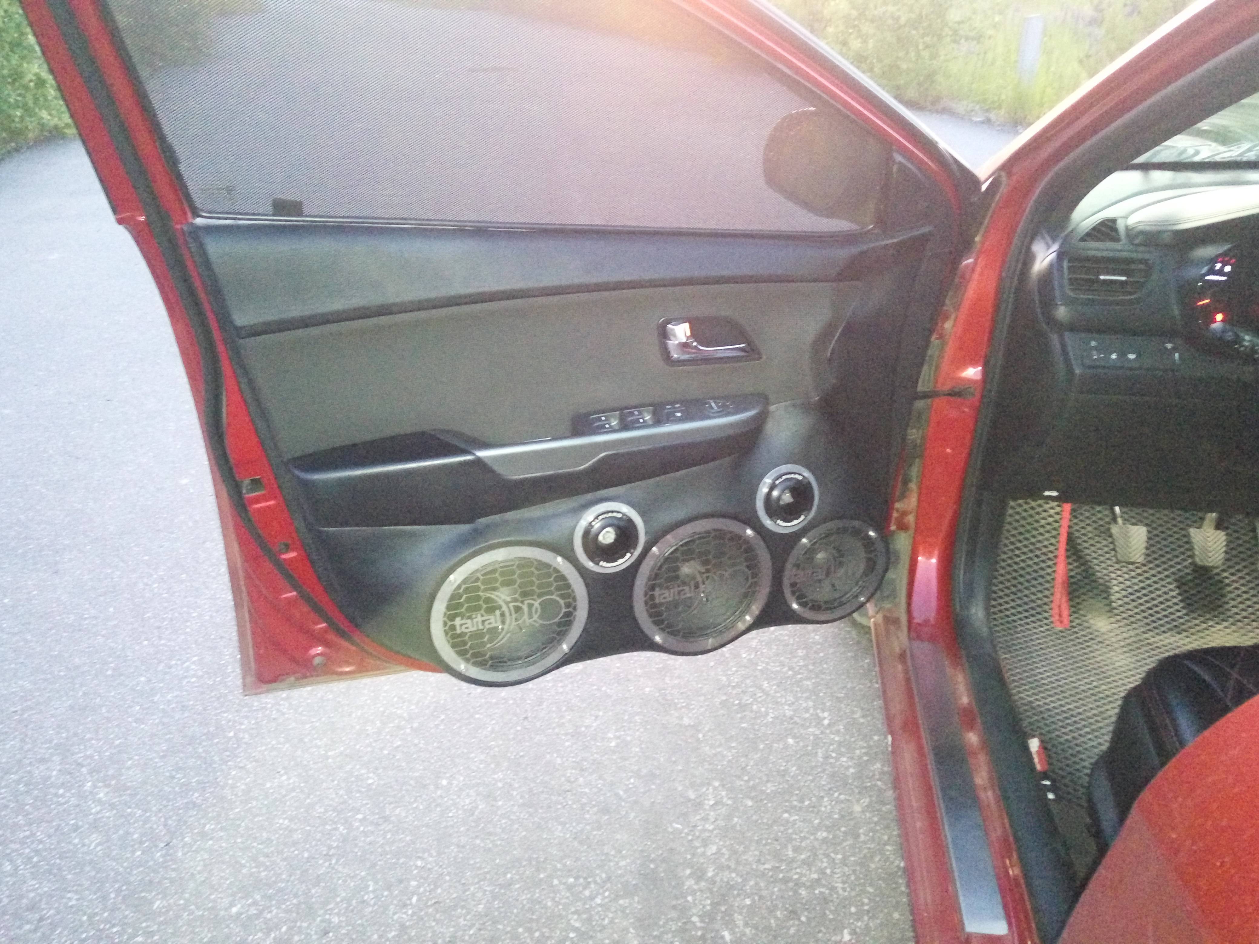

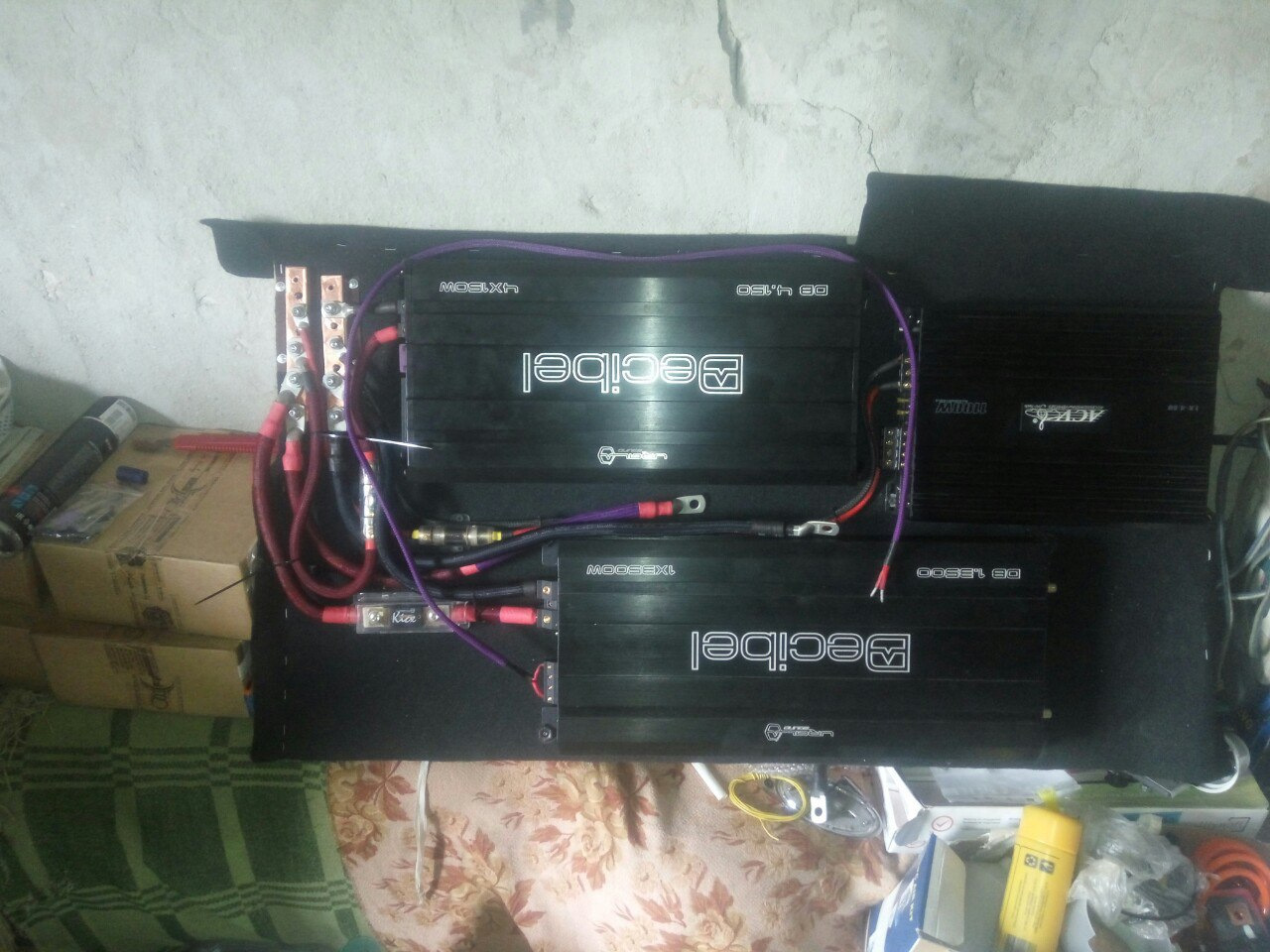

3. Наконец построил полностью автозвуковую систему в авто. Басуха понятно была(она тоже немного притерпела изменения), надо было фронт, да такой, чтоб погромче и качество чтоб не отставало. Соответственно фирм сейчас на рынке по эстрадным компанентам просто до пса :cigar: , но я то не такой, надо на чем то отличном от всех мутить. Смотрел обзоры, слушал у знакомых и т.п. В приоритете были Уралы, вторыми шли Альфарды, а насчет 3 и последующих мест я как то даже и не думал. И по приезду уся на фронт я конкретно призадумался. Эти то, эти се, короче мозг кипел… В результате заказал комплект громкоговорителей одной небезынтересной фирмы - Fatal Pro. О качетсве и сборке этих динамиков говорить я думаю ненадобно. Просто одно — Italy бле#дь.
Двери под это все потяжелели еще на слой М3 + П8 на внутряк. Слепили мне обшивки на это все дело и вот в итоге такая красота.
Грили были собственновыдуманы и изготовлены.

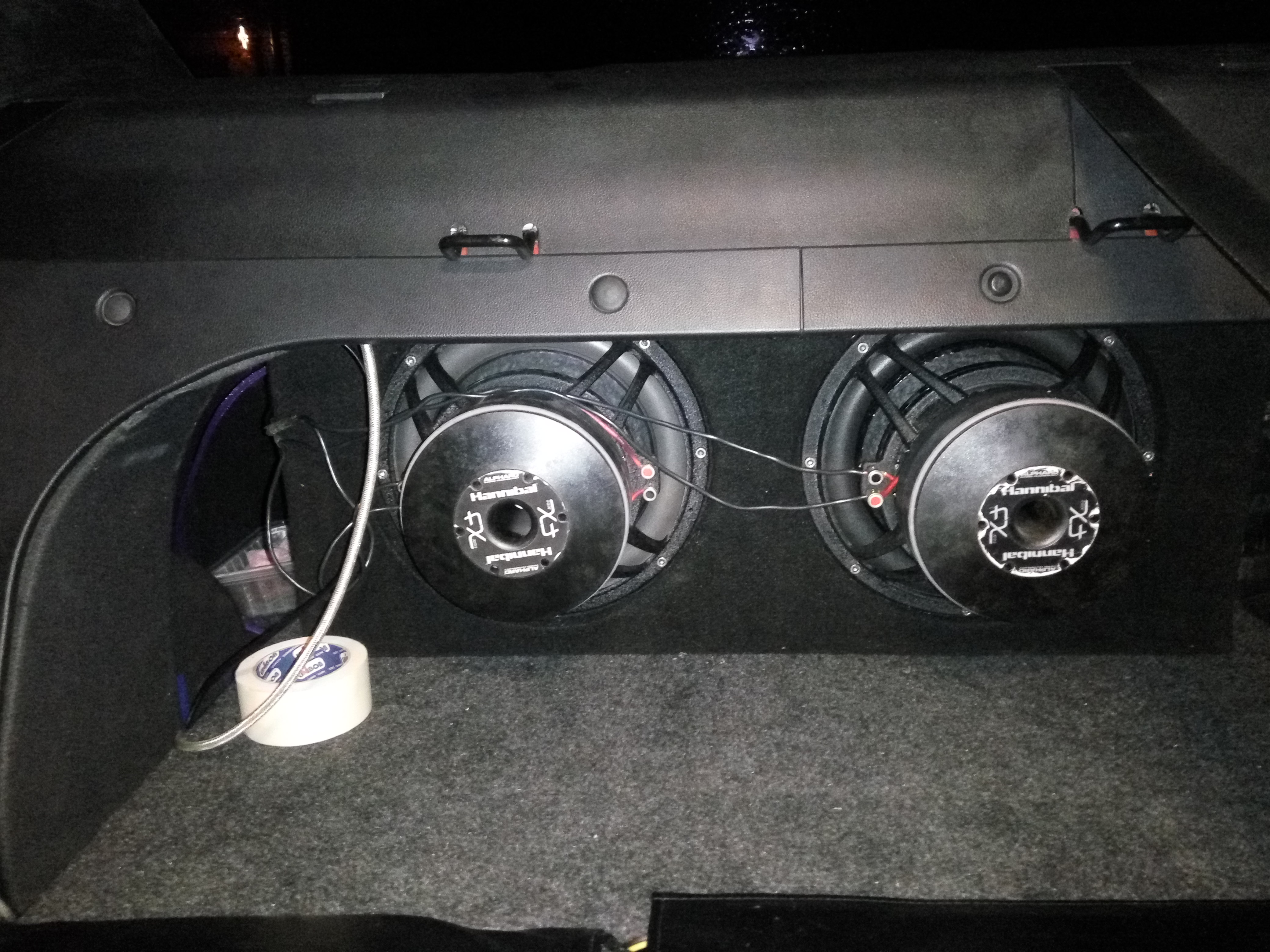

Фальшпол в багажнике был переделан вот в такое
2 4х-канальника на фронт и моноблок на саб.
И как все это играет сейчас
[youtube]0J6QaHcaTOc[/youtube]
По сабу: один из FXсов помахал мне лопнувшей губой однажды, но был отреконен и водружен обратно, но уже магнитом наружу. Флексить все стало еще жестче, вроде и поболее стало давить, но все равно не то. Надо перепиливать коробок.
