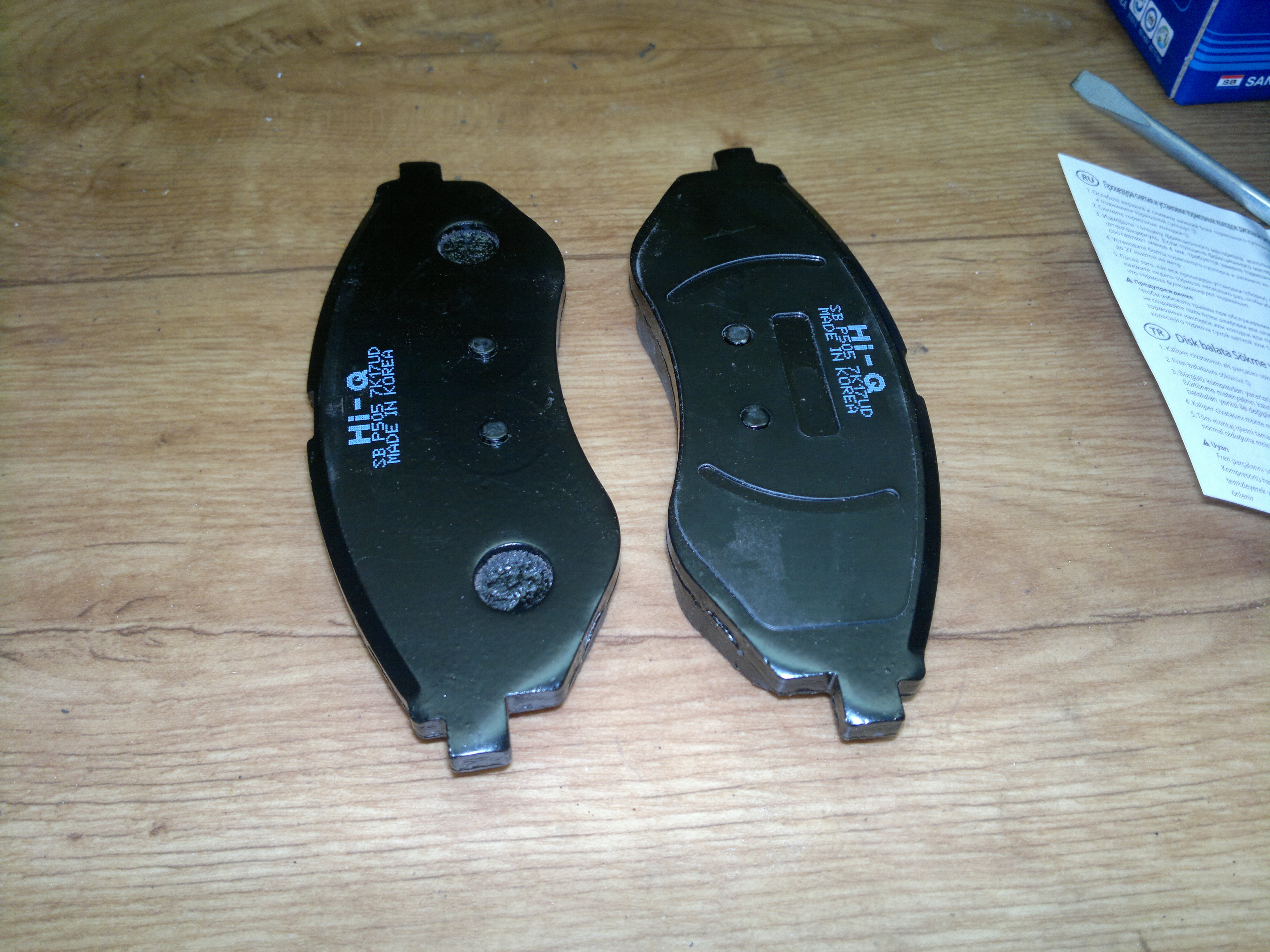

Непрочитанное сообщение Антон80 » Сб авг 11, 2018 14:13:41
При движении накатом слышен высокочастотный свист, который пропадает даже при легком нажатии на тормоз. Колодки сразу покупать? Или сначала разобрать посмотреть? Но не хочется лишних движений.
Сообщения: 20011
Re: Chevrolet Aveo, 2005 г.в. Том III.
Непрочитанное сообщение Medved@790 » Сб авг 11, 2018 15:48:36
Направляющие глянуть на подвижность, и если они есть; пластинки мазюкнуть, в которые колодки вставляются; толщину померить
Сообщения: 47861
Непрочитанное сообщение Антон80 » Сб авг 11, 2018 16:00:52
Это все в процессе разборки само собой... Я вот думаю, не тот ли это звук, который заложил производитель для сигнализации износа? Колодкам уже столько км, что даже не помню... Много.
Есть же такая сигнализация?
Сообщения: 42232
Благодарил (а): 2723 раза
Поблагодарили: 5098 раз

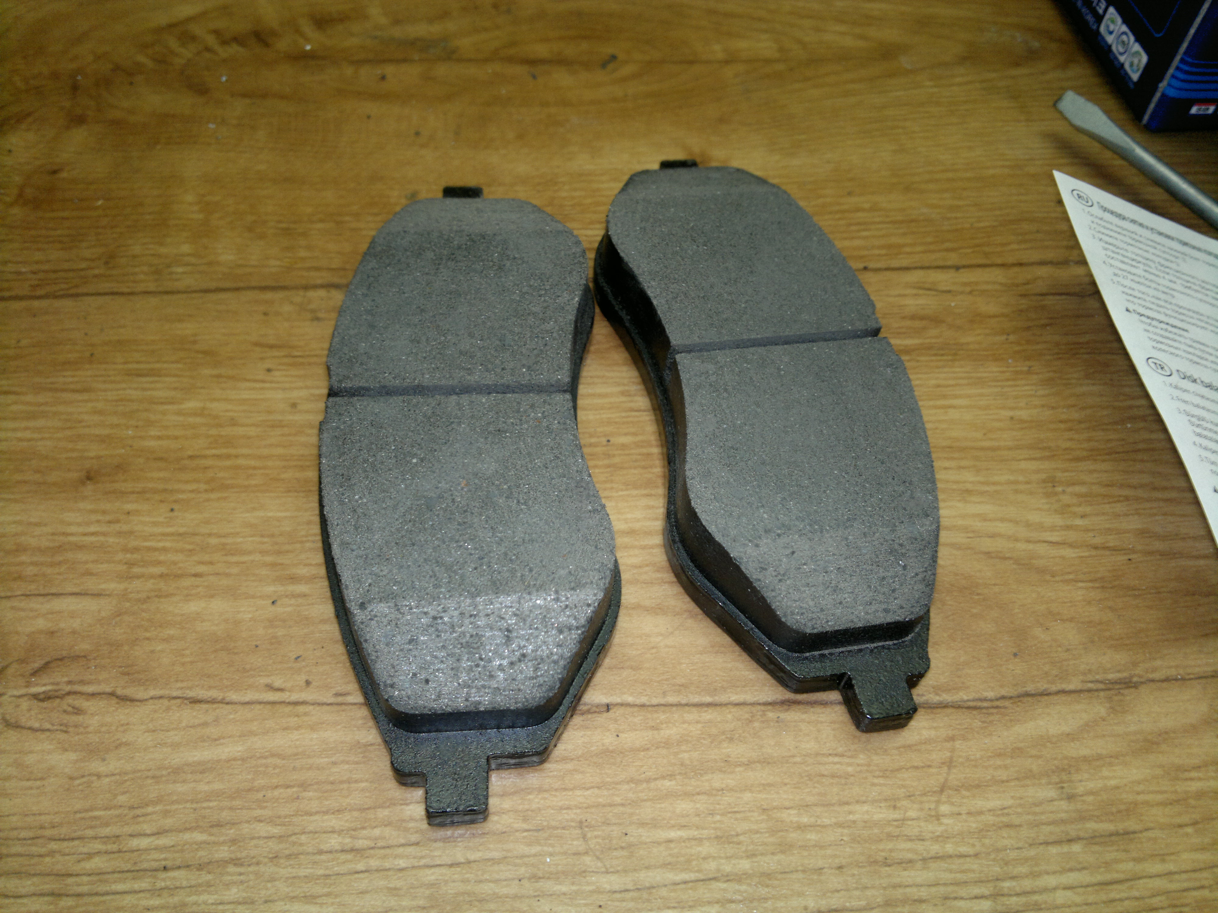

Непрочитанное сообщение Антон80 » Вс авг 12, 2018 16:20:30
Короче, не поменял я колодки. Купил, но не поменял. На новых толщина накладок 11 мм, на старых - 8 мм. Допустимый остаток, если верить бумажке в коробке с колодками, 4 мм. Так что залез, немного почистил, пошевелил там всё и собрал назад. Вроде не пищит...
А вот новые. На одной есть какая-то пластинка, и она не из металла. Говорят, что это теплоизоляция, чтобы поршень не так грелся.
Возвращать ли колодки в магазин? Такими темпами они мне еще как минимум года три не понадобятся. Вообще странно, 3 мм износа за 50 тысяч :hmmm:
Сообщения: 42232
Непрочитанное сообщение Буйный » Вс авг 12, 2018 17:09:52
Антон80 писал(а):Вообще странно, 3 мм износа за 50 тысяч :hmmm:
А толщину диска забыл измерить?
