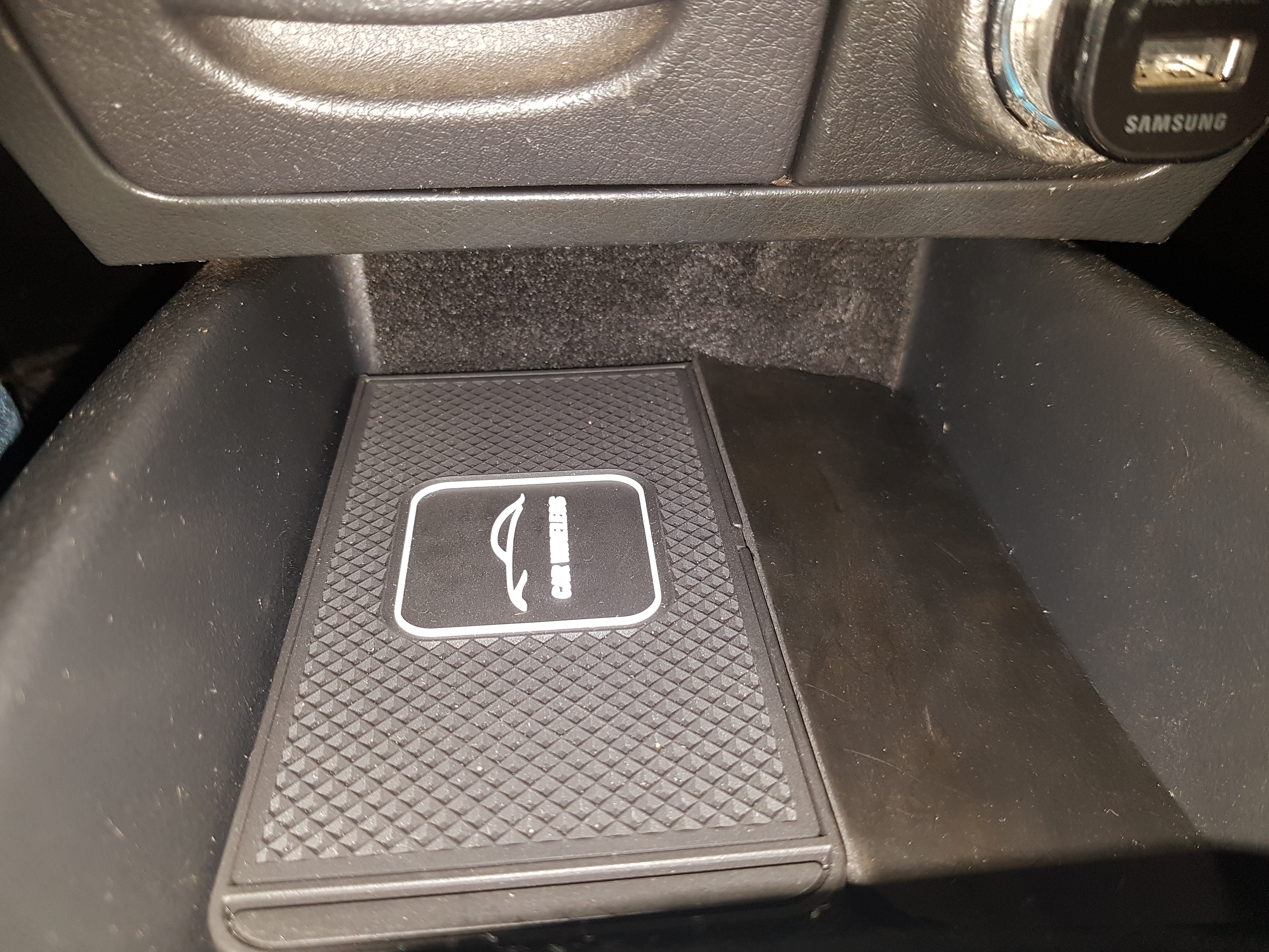

Непрочитанное сообщение Антон80 » Пт янв 21, 2022 23:44:31
Сообщения: 42176
Благодарил (а): 2709 раз
Поблагодарили: 5087 раз
Chevrolet Aveo, 2005 г.в. Том IV.
Непрочитанное сообщение Буйный » Сб янв 22, 2022 5:42:06
Круть!
Непрочитанное сообщение Tolik2402 » Сб янв 22, 2022 15:26:58
Круть! с какими телефонами она дружит?
Сообщения: 47842
Благодарил (а): 1515 раз
Поблагодарили: 3787 раз
Непрочитанное сообщение Антон80 » Сб янв 22, 2022 15:52:41
Самсунг S серия, последние N, новые раскладушки. Остальные не знаю.
