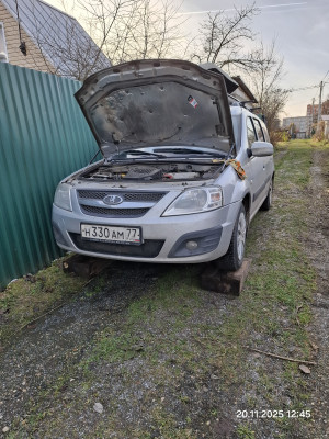

Непрочитанное сообщение vaduha75 » Чт ноя 20, 2025 13:05:10
Поменял сегодня масло, заменил фильтры. В КПП пора бы масло заменить, но пока не определился, какое залить. Сейчас Elf залит, но пишут, что очень велика вероятнось нарваться на подделку. В Автодок 1 литр продают за 3600 руб., приколисты, блин...
Специалисты, подскажите, пожалуйста, можно эти два масла смешивать?
Заранее спасибо! Всем хороших дорог и надёжных автомобилей :coffee:

Непрочитанное сообщение Буйный » Чт ноя 20, 2025 15:36:50
Легко. Тем более, по АСЕА А3/В4 совпадают. :yes:

Непрочитанное сообщение Препод48рус » Сб ноя 22, 2025 6:17:01
можно
любые можно
