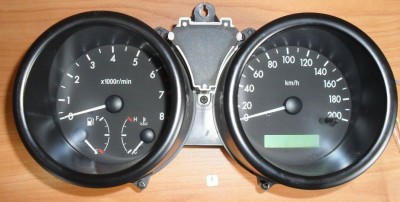

Антон80 писал(а):Хреново,что нет тахометра
дык это ж поправимо, можно на разборке купить вот такую приборку и поставить.
По идее у тебя на ЭБУ есть клемма специально для тахометра, а может даже и проводка подведена к приборке. Просто как-то интересовал этим для родительского Сенса. На сколько помню у Ланоса без тахометра проводка уже проведена к приборке, просто меняешь приборку и тахометр уже будет работать, на Сенсе проводки нет, т.е. если ставить приборку с тахом тогда надо будет еще кидать провод от ЭБУ к приборке. Но у тебя еще как вариант можно купить электронный тахометр, который будет гармонировать с часами на торпеде и разместить его где-то рядом, чтоб по фен-шую было :D

metallict422 писал(а):По идее у тебя на ЭБУ есть клемма специально для тахометра, а может даже и проводка подведена к приборке. Просто как-то интересовал этим для родительского Сенса.
да, кстати на ланосы сейчас запчастей как грязи на разборках. :yes: С тахами приборок валом и стоят относительно недорого.

VladiZlav писал(а):С тахами приборок валом и стоят относительно недорого.
я бы поставил родителям в Сенс, но у меня родители енту мысль откинули, мол только сток и ничего нового. Даже легенькой тонировочки нет.
