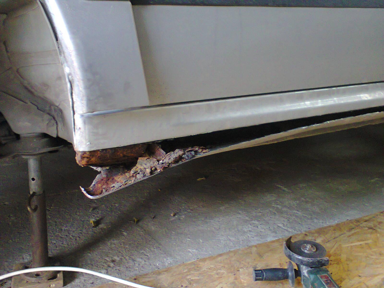

Итаксь, сейчас расскажу как я провел выходные или как мне сделали пороги 3 года назад.
Смотрим:
Значится сначала друг мой просто вскрывает в произвольном месте порог
И оттудава вываливается песок, грязь, ржавчина, всего в итоге с одного порога вывалилось порядка 5 кг каки (я езжу с брызговиками, значит набито было еще до меня, т.е. ремонтники 3 года назад ничего не извлекали, да и лАток на пороге подозрительно не было)
Затем, чтобы ничего не мешало работать, сняли пару лишних деталей LOL
А теперь оценивайте коррозию. Отверстия дошли до ниши ног водителя
Тут начали уже местами привариваться
И еще чуть-чуть
Закрыли отверстие
Смастерил товарищ новое ребро жесткости
И напоследок кусок внутреннего порога и поддомкратник
Практические испытания показали, что поддомкратник держится молодцом, пару раз подняли и опустили машину. Дальше товарищ варить будет уже без меня, поэтому продолжение через неделю.

Непрочитанное сообщение VLAD » Вс дек 07, 2014 18:29:12
Да уж, печальное зрелище, ну ничего - починят как положено :thum1:
Re: Четыреста шестой киногерой 2
Непрочитанное сообщение metallict422 » Вс дек 07, 2014 18:46:37
Приятного действительно мало :eptel: только тут
VLAD писал(а):починят
надо чуть по-другому :D правильно починим, т.к. делаем сами, никаких СТО, всё своё, всё для себя :yes:
Делается так, чтобы на случай ядерного взрыва пыж снесло, а пороги остались :D :D :D
зы: я еще предлагал в качестве ребра жесткости вварить ключ 32-36 :D
