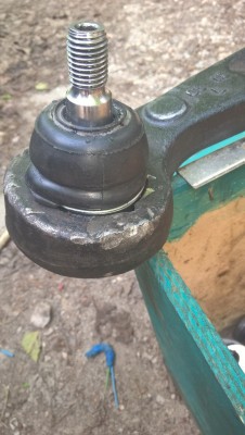

Вот и пришли детальки. Смазки конечно в пыльниках явно не доложили, доложим литол и норм. Осталось отвезти к месту дислокации автомобиля.

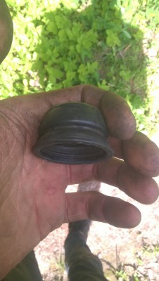

Как я уже писал, при попытке заменить стойки я попал на полную замену передней подвески. Так как у меня сессия, то оставил это дело мастеру. Неделю прождал новые детали, привез их, и дело понеслось. Наружные шаровые были извлечены методом распиливания изнутри, внутренние в хорошем состоянии, добавлена только смазка. При запрессовке шаровой слева использовался пресс 40 тонн, зашло всё отлично, но надо было снимать пыльник перед прессовкой. Пришлось приспособить пыльник рулевых наконечников от классики. С другой стороны всё прошло уже проще и быстрее. Во все новые детали была добавлена смазка, так как в опорных подшипниках и в стойках стабилизатора ее не было совсем. Заменены тормозные диски, старые раскололись при снятии. Также были заменены пыльники рулевой рейки, а рейка набита смазкой. Теперь при езде ничего не стучит и не гремит, а я раньше думал, что это рейка гремит. Теперь надо на развал, вручную как не пытались - ничего не получается, машина неуправляема совершенно. Руль стал тяжелый как на жигуле. В общем, окончательный выводы будут после установки развала.
