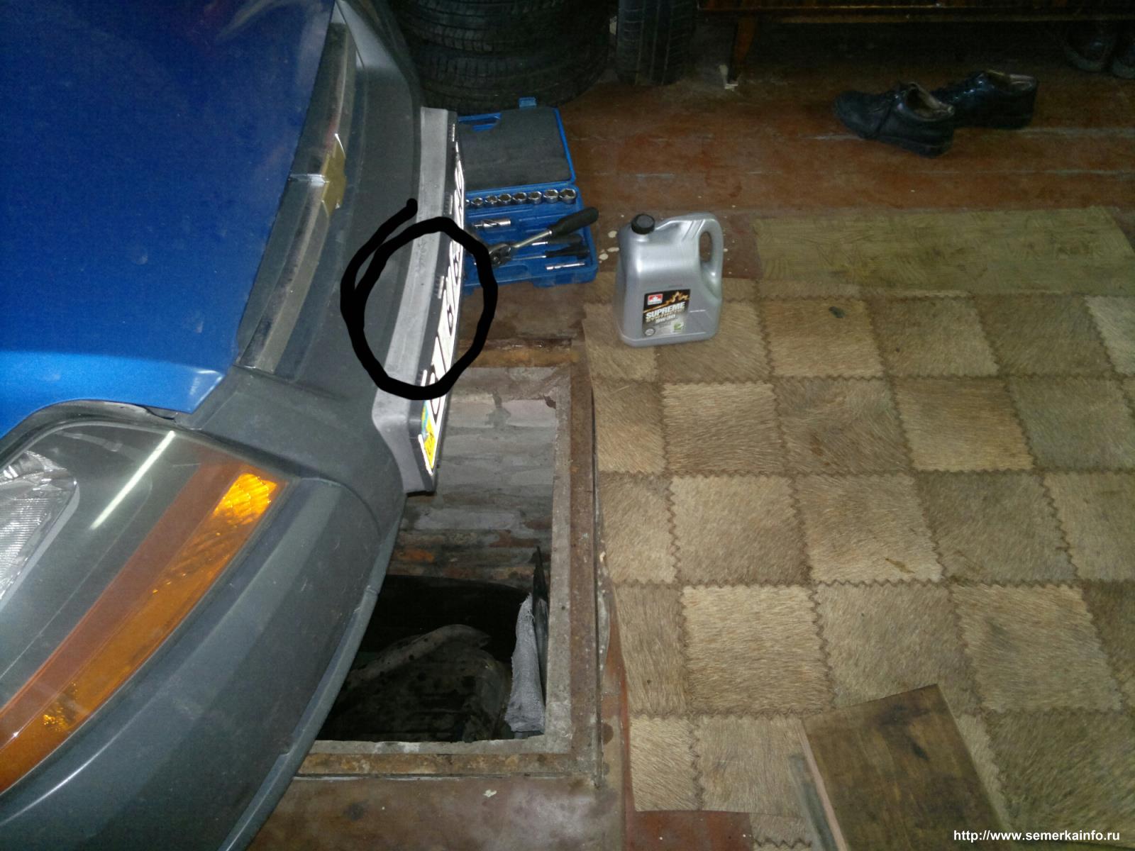

Поменял масло. Старое 5w40, хоть и нагретое, показалось заметно гуще нового 5w30. Как бы уходить не начало :fear: Хотя хорошо погазовал на прогретом моторе и дыма не было совсем. Это радует.
Когда уже открутил пробку выяснилось, что надо заменить медное кольцо. Выяснилось так. Закрутил пробку в подходящую гайку до конца резьбы и в зазор свободно помещалась старая шайба (толщиной). И перед откручиванием капля висела, но я не придал значения :i Кольцо нашел какое-то старое, но потолще. Отформатировал его сильным закручиванием пробки в гайку. Не знаю, как оно будет дальше себя вести.
Еще хорошо приложился подбородком об номер, когда в яму лез.
место контакта подбородка
разное барахло, а выкинуть жалко. Очень мешает.

Отжечь надо было кольцо. А вообще, оригинал у ОД стоит 3 грн., в два раза дешевле, чем алюминий на базаре.

Антон80 писал(а):Еще хорошо приложился подбородком об номер
Антон80 писал(а): место контакта подбородка
видно что не очень, бампер не мятный, рамка номера тоже :hmmm: LOL

Только синяк на левой части :fear:
