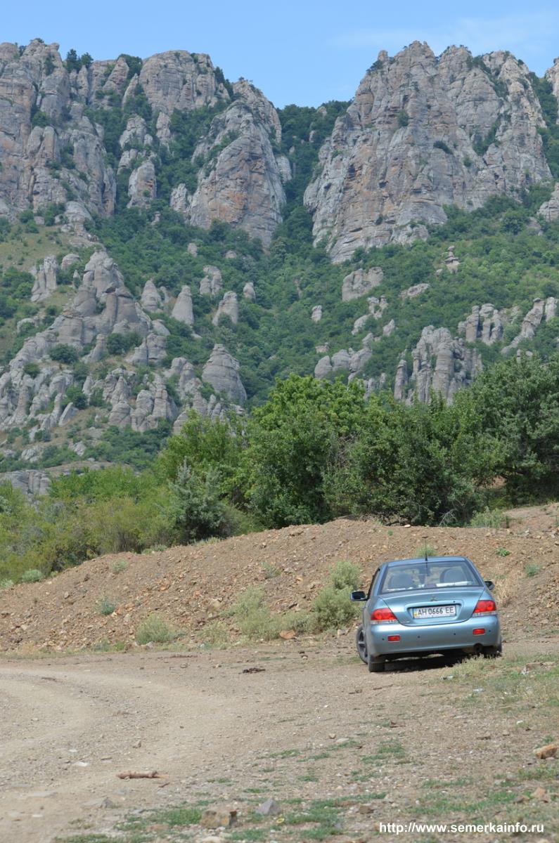

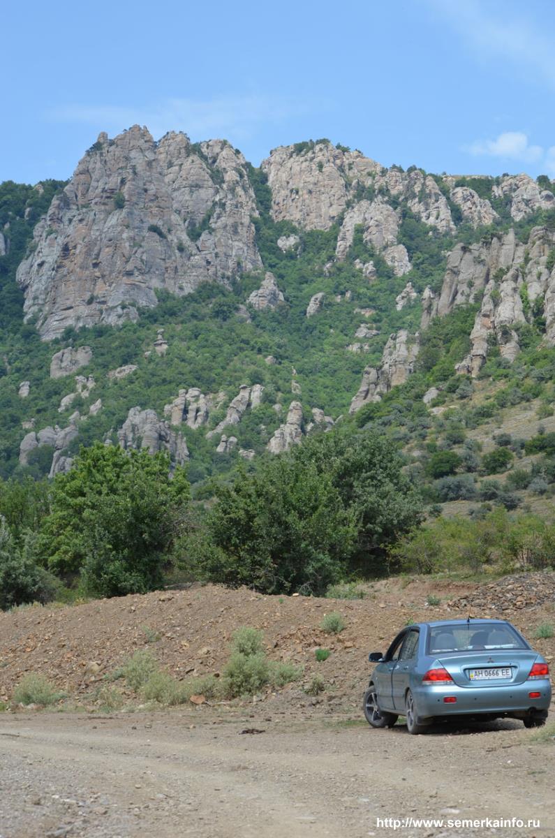

гора Демерджи, "Долина Приведений"

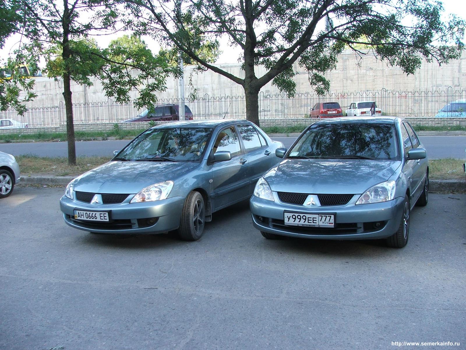

Даже номера совпадают на 99 процентов. :)

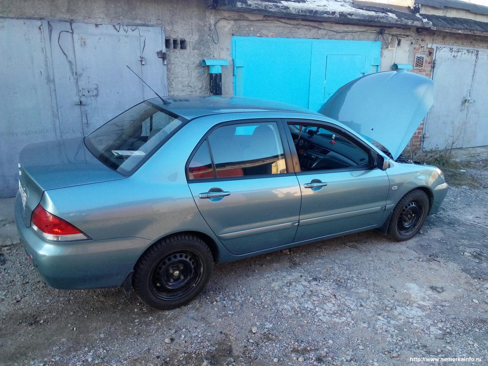

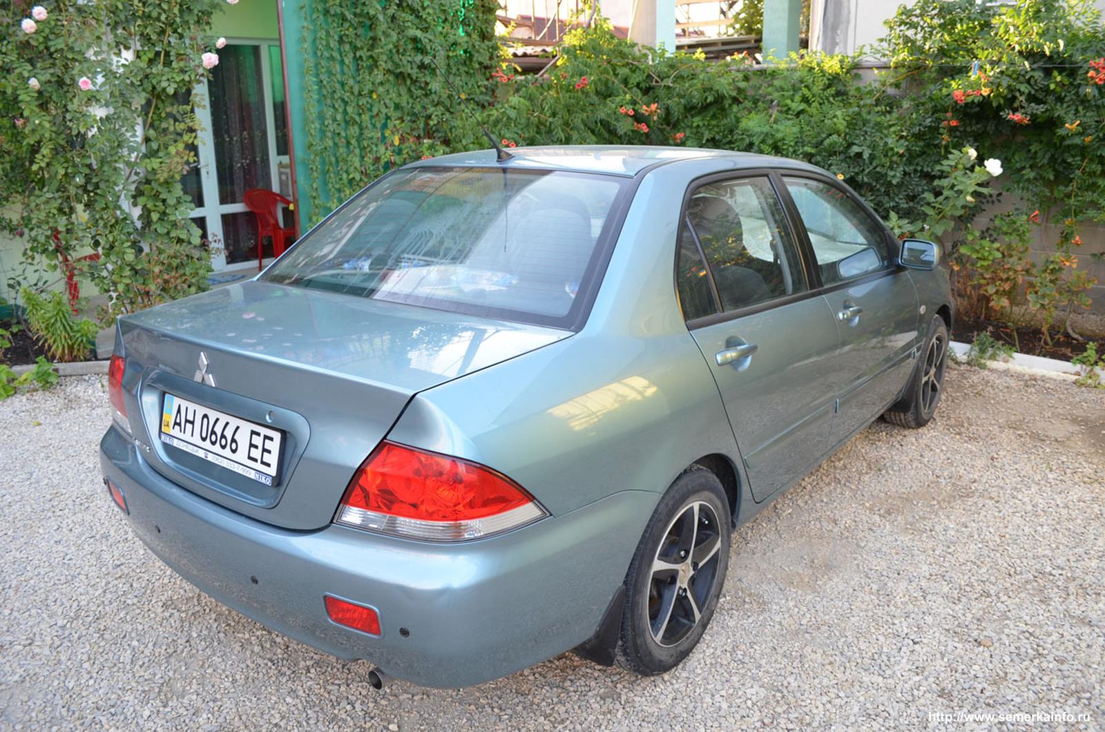

Ночью лед уже, днем 5-10 градусов и в ближайшем обозримом будущем прогноз не обещает выше +11..12 днем. Плюнул и поехал к бате в гараж подмахнул колесики сегодня. :relax:
Фото с колпаками и без :)

Без колпаков как-то убого...
