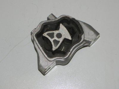

Непрочитанное сообщение metallict422 » Чт мар 16, 2017 11:56:53
Терзают меня смутные сомнения :hmmm: порвана у Форда нижняя опора двигла. Опора есть только оригинал, номер её 1714320, стоит порядка 6000р., выглядит вот так

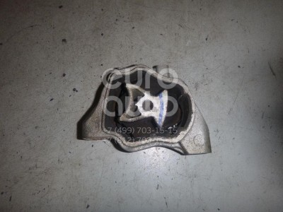

А если порыться в Вольвовском каталоге, по точно такому же двиглу, то есть опора Вольво, тоже без аналогов, номер её 31277314, стоит порядка 2300р., выглядит вот так
В чём подвох :hmmm: ?

Непрочитанное сообщение metallict422 » Чт мар 16, 2017 13:34:55
К сожалению, ни тот, ни другой ничего не говорят. Движок особой популярностью не пользуется, в силу большой мощи и налога, а те, кто его имеют, зачастую обслуживание делают на СТО. Многие темы сводятся к тому, что обслуживаюсь там-то или там-то. Там-то лучше не обслуживаться. Я даже ни одной темы по замене ремня ГРМ не нашёл, всё делал сам по заводскому мануалу.

Re: Ford Mondeo '08 2.5T
Непрочитанное сообщение Миша » Чт мар 16, 2017 16:38:56
я бы от вольвы взял и не парился..
Сообщения: 10647
Непрочитанное сообщение Rickrose » Чт мар 16, 2017 16:49:30
А вдруг не подойдет. На картинке одно, а не деле может отличается.
Непрочитанное сообщение Буйный » Чт мар 16, 2017 17:10:44
Rickrose писал(а):А вдруг не подойдет. На картинке одно, а не деле может отличается.
Думаю, в этом и вопрос у Саши.
Сообщения: 11089
Непрочитанное сообщение metallict422 » Чт мар 16, 2017 17:48:16
Да вот тоже склоняюсь к Вольвовскому варианту.
Дело в том, что, к примеру, верхняя опора двигла имеет аналоги. При этом Фордовская и Вольвовская визуально также аналогичны друг-другу. Аналоги на номера Форда и Вольво одни и те же, но при этом по каталогам опора от форда не является аналогом для вольво и наоборот, надеюсь понятно донёс смысл :)
Сообщения: 17998
Благодарил (а): 1422 раза
Поблагодарили: 2220 раз
Непрочитанное сообщение Препод48рус » Чт мар 16, 2017 18:17:29
Ну так купить вольвовскую, снять родную, приложить, если не подойдет, то вернуть продавцу.

Непрочитанное сообщение ЖииЖ » Пт мар 17, 2017 6:18:08
Ну по логике если аналоги на них одинаковые то и сами детали должны быть одинаковые
Непрочитанное сообщение metallict422 » Пт мар 17, 2017 9:07:27
Препод48рус писал(а):Ну так купить вольвовскую, снять родную, приложить, если не подойдет, то вернуть продавцу.
Брать буду в Экзисте, точнее уже заказал. Как придёт, будем посмотреть, если не подойдёт - верну.
ЖииЖ писал(а):Ну по логике если аналоги на них одинаковые то и сами детали должны быть одинаковые
Ну вот я такой же логики и придерживаюсь.
