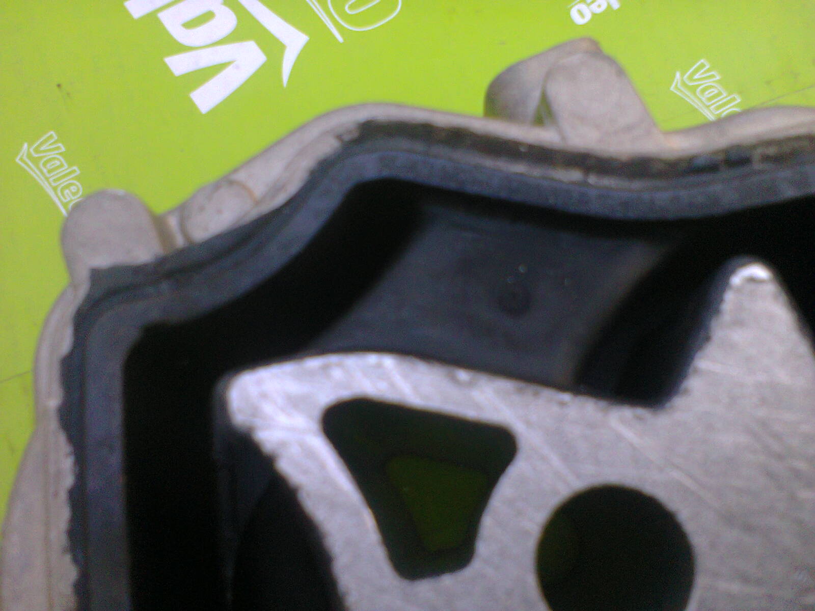

metallict422 писал(а):порвана у Форда нижняя опора двигла. Опора есть только оригинал, номер её 1714320, стоит порядка 6000р.
Я бы без сомнений заказал вольву. Не подойдет - обточишь, подпилишь, поставишь

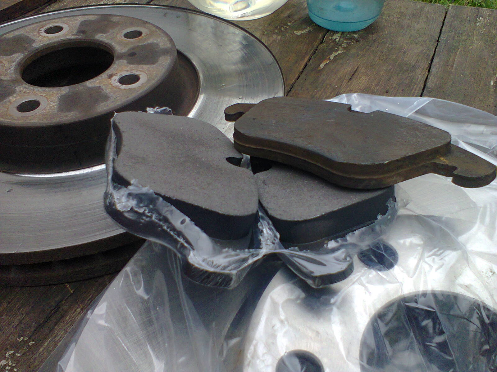

Сегодня Форд обзавелся новыми передними тормозилками
Колодки стояли диллерские "ремонтные" Motorcraft, диЦки оригЕнал, остаточная толщина диЦков 23,5 мм, минимально допустимая - 26 мм, толщина новых - 28 мм. В связи с чем, новые диски фирмы Валенок (Valeo) и колоТки QuintonHazel. Фото процесса замены не делал, т.к. чего-то невообразимого там нет, поэтому фото содержимого
Колодки может еще бы и походили - а вот диски явно на свалку.
Собственно, всё написанное выше - это не интересно и пресно. А теперь вкусняшки. Если листнуть страницу назад, то можете вспомнить, что я заказал нижнюю опору двигла от Вольво Я предполагал, что она будет аналогична опоре от Форда, я скажу больше, но позже, а пока картинка
Оригинальные детали Форда имеют штамп FoMoCo, что вроде Ford Motor Совизберком
Так вот оригинальная деталь Вольво (по крайней мере в пакете с логотипами Вольво) также имеет штамп FoMoCo
фото ниже, но там не видно
Так что как-то так, по незнанию можно случайно переплатить в экзист не лишние почти 4000р. Не веселая шутка однако.
К слову, для тех, кто захочет написать, что оригинальная опора еще даже ничего - она вовсе не ничего, слишком уж порвана
