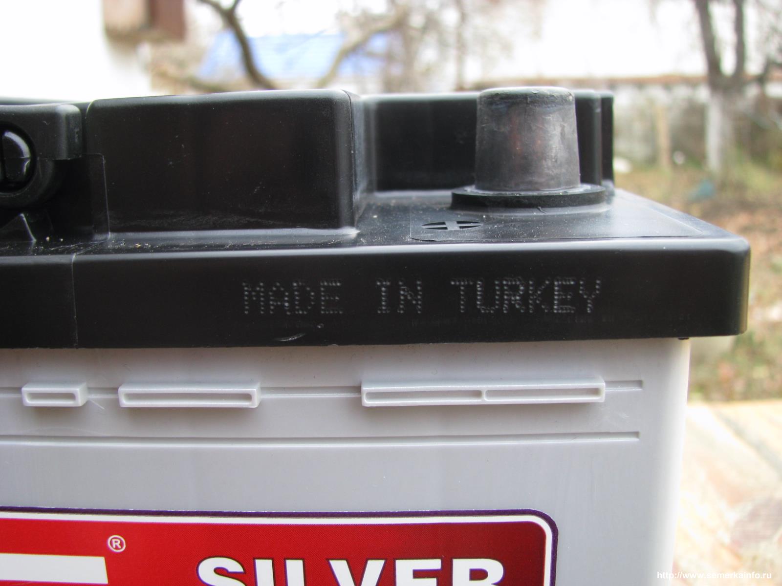

Заменил сегодня АКБ, только взял не Бош, а какой-то Mutlu Silver 60 А/ч 600 А. Так сказать продавец посоветовал, хотя этот мутлу стоил дороже, но скинул до цены Боша, мотивировал тем что раз договорились на 610, значит 610. АКБ попалась мне обслуживаемая, хотя Бош был не обслуживаемый. Проверил он мою старую АКБ, сказал, что банка накрылась, т.к. при имеющихся 9 В в нем, при нагрузке проседало до 6 В.
Фото старой АКБ, кроме наклейки больше ничего на ней нет, даже даты производства
Фото новой АКБ, имеется надпись где произведено, а также дата производства

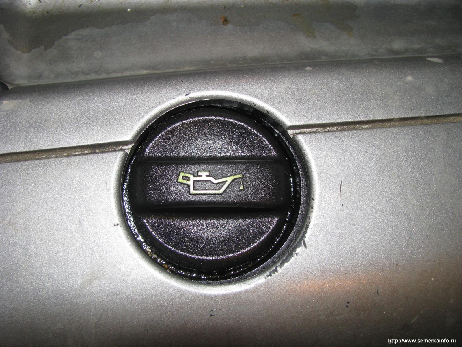

Фото отремонтированных порогов, правда пороги чутка грязные и из под одной пробки просочилось не много мовиля
вырезанные куски металла, на фоне крупных положил 2 грн, для оценки размеров вырезанного, мелочь валяется в коробке
Ну и чуть-чуть подкапотного пространства, в том числе двигатель и пробка заливной горловины масла. Пробка почему-то не много в налете масла, хотя её протираю, но через некоторое время всё-равно масло на ней оседает, хз почему так

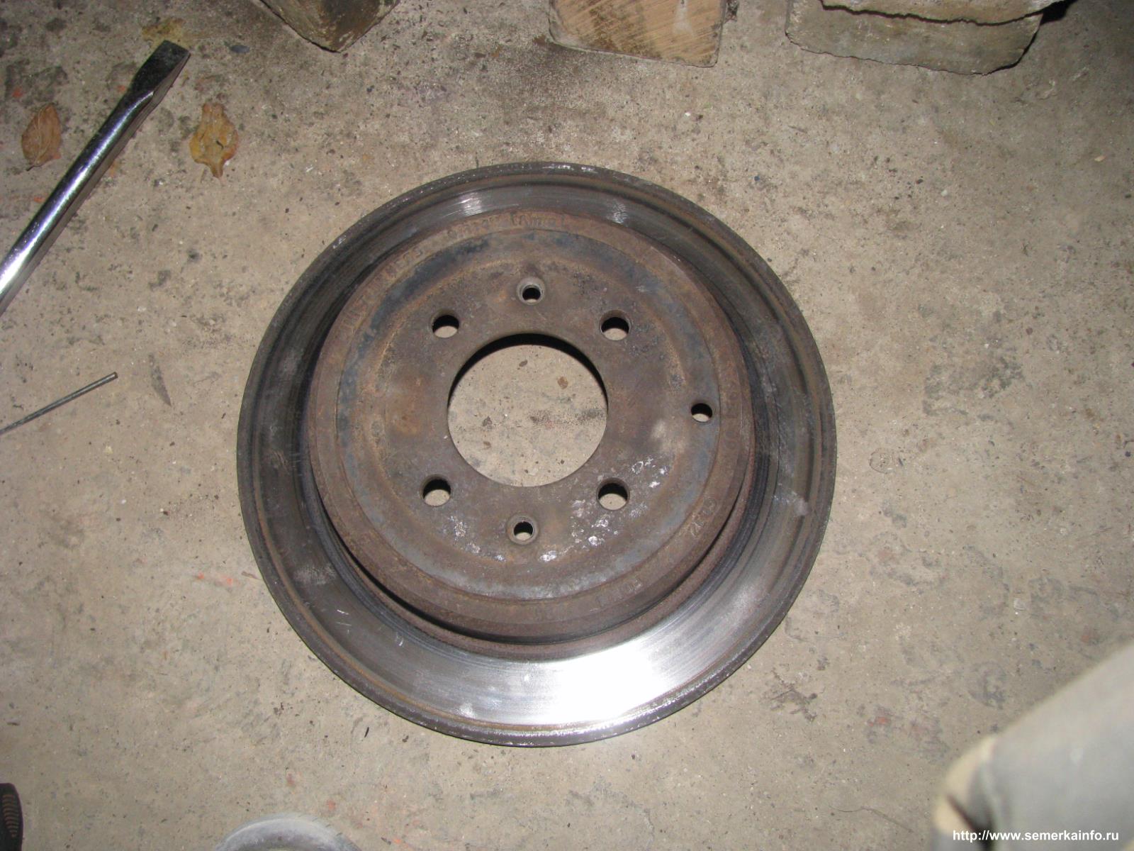

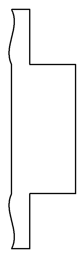

что-та я вообще забросил эту тему. Пора так сказать чуток и отписать здесь. Итак за предыдущие выходные были заменены тормозные диски, на которые я грешил из-за вибрации при торможении. При пробной поездке вибраций не было, хотя мне показалось, что слабая всё-таки осталась. Ну это дальнейшая эксплуатация покажет. Возможно ближе к лету придется и передние диски заменить. Итак мож кому-то интересно, а может и нет, но сделал небольшой фотоотчет, почему не большой, потому что я так сказать обычно когда втягиваюсь в дело начинаю забывать фотографировать, посему фотографий с установленными новыми дисками нет, только с демонтированными старыми.
Диски задние в пыжике меняются не сложнее чем в ВАЗиках:
Во-первых как положено вынимаются шплинты, выколоткой выбиваем две "хренотени" (не помню как они называются :slap: ), достаем скобы и вынимаем тормозные колодки. Далее выкручиваем две шпильки направляющих (у меня на фото с детальками лежит только одна) и отгибаем суппорт.
После выкручиваем два болта под ключик торкс и вынимаем тормозной диск. Только скорее всего придется еще через отверстие в диске развести колодки ручника, т.к. из-за выработки на диске, при съеме последнего они просто в него упрутся и не дадут его снять. Собственно говоря это и вся процедура. Сбор производится в обратной последовательности, ну и не стоить забывать, что придется заново отрегулировать ручник. Единственной неприятностью у меня было то, что на левом колесе, я не смог выкрутить верхнюю направляющую суппорта, но всё удалось сделать только при выкрученной нижней. Суппорт легко сдвигается вбок и диск так же легко вынимается как и при двух открученных направляющих. В моём случае я не смог её выкрутить по причине того, что предыдущий мастер (видимо жопорукий) в шпильке под шестигранник слизал полность этот шестигранник и теперь там идеальный круг. Новую шпильку я заказал, но придет она только под Новый Год, посему в след. году буду высверливать старую шпильку и вкручивать новую. Это действие необходимо хотя бы для того, что бы промазать направляющую, т.к. у меня все промазаны (медная смазка Liqui Moly для направляющих суппорт, с температурой верхней планкой до 1100 градусов цельсия), а вот не выкрученная не промазана.
Ниже фото старых дисков и так сказать рисунком отразил состояние поверхности диска, который вызывал вибрацию.

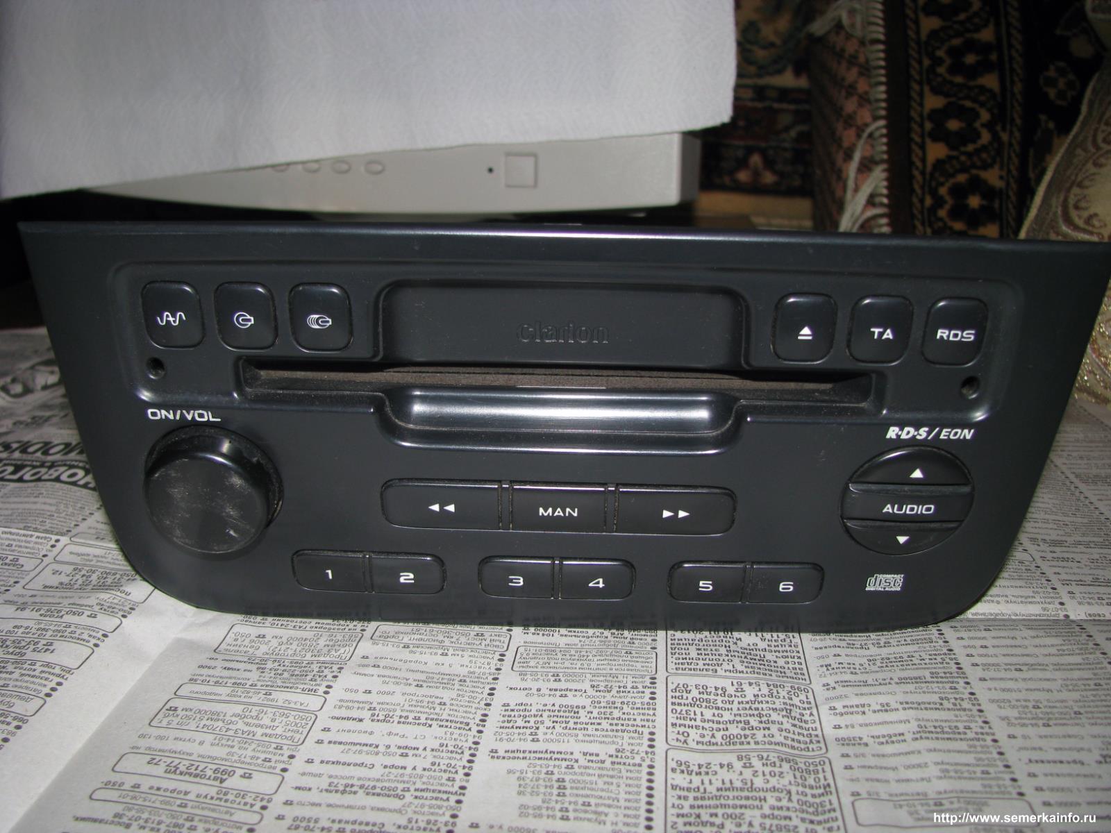

Из новых переделок, вчера по статье с пыжевского форума занялся своей магнитолой. Точнее реализацией в ней линейного входа, т.к. пока довольствуюсь прослушиванием радио ибо диски моя магнитолка отказывается читать. В принципе реанимировать диски (т.е. поиграться с подстроечным резистором) я не хочу, т.к. диски читаются только CDA, да и дома у меня уже все приводы для записи поумирали, а новые покупать не планирую, т.к. винду можно и с флешки поставить, а всё остальное с нета скачать :)
Вот чуть-чуть процесса разборки. Вообще уже разобрал её полностью, но опять-таки увлекся и забыл всё пофотографировать :shifty:

А на пыже сзади тормоза барабанные с дисковыми совмещены что ли? :confused:
Ни разу такого не видел... пыжи преподносят сюрпризы)))
ПиНГ
Сообщения: 814
Откуда: Тульская обл.
Благодарил (а): 43 раза
Поблагодарили: 36 раз
Re: Четыреста шестой киногерой
Непрочитанное сообщение ПиНГ » Ср дек 21, 2011 9:04:56
AlexZH писал(а):metallict422
На Опеле (по крайней мере на Вектра Б универсал) та же картина - рабочие задние тормоза дисковые, а в диске барабан для стояночного тормоза

Непрочитанное сообщение metallict422 » Ср дек 21, 2011 9:13:15
AlexZH
Да, как сказал ПиНГ задние рабочие диски, а внутри как бы небольшой барабан с колодками под ручник. Ну а передние идут диски вентилируемые, но там чуток сложнее менять. Там суппорт держат болты которые идут без гроверных шайб. Хитрые французы там применили клей для болтов, т.е. намазюкал болт и прикрутил, т.е. если надо открутить, то надо либо новый комплект болт+клей, либо очистить старый болт, купить клей и заново применить болт свежеизмазанный в клей.

Есть подозрение что у тебя в октавии так же , ты же диски не снимал -))
TechnoMCJ
Сообщения: 4073
Модель авто: Peugeot 407 - сдан в трейдин. Citroen C5X
Откуда: Раменское
Благодарил (а): 13 раз
Поблагодарили: 59 раз
Непрочитанное сообщение TechnoMCJ » Чт дек 22, 2011 7:52:27
Задние то же по идеии вентелируемые должны быть, только скорее у тебя уже не оригинал стоял. Какой фирмы диски брал ? просто оригинал для пыжей делает TRW по подвеске , хотя я лимфенгер брал а колодки валео. Брембо не бери - отстой полный , если конечно не надумаешь ставить брембо-перфоманс , это совсем другая песня .
Непрочитанное сообщение metallict422 » Чт дек 22, 2011 11:27:23
TechnoMCJ
не, у меня по заводу задние идут не вентилируемые. Поставил себе диски TRW, колодки оставил пока Ferodo. А вообще на пыжи смотрю очень хвалят колодки Remsa, скорее всего их себе и поставлю следующими, правда в Севасте их ждать с экзиста 18 дней надо.
