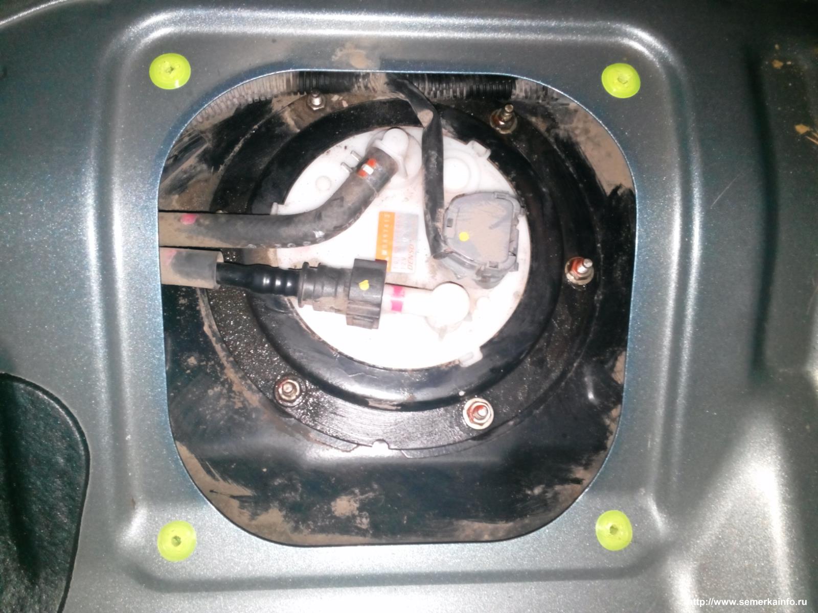

Вчера от скуки решил залезть в бензобак и посмотреть, на что похож ФГО, бензонасос да и днище бака внутри... У некоторых тысячам к 100 фильтры засоряются в гоффно, а насосы страдают. Вроди процедура не столь сложная, решил залезть посмотреть.
Итак, делаем всрытие.

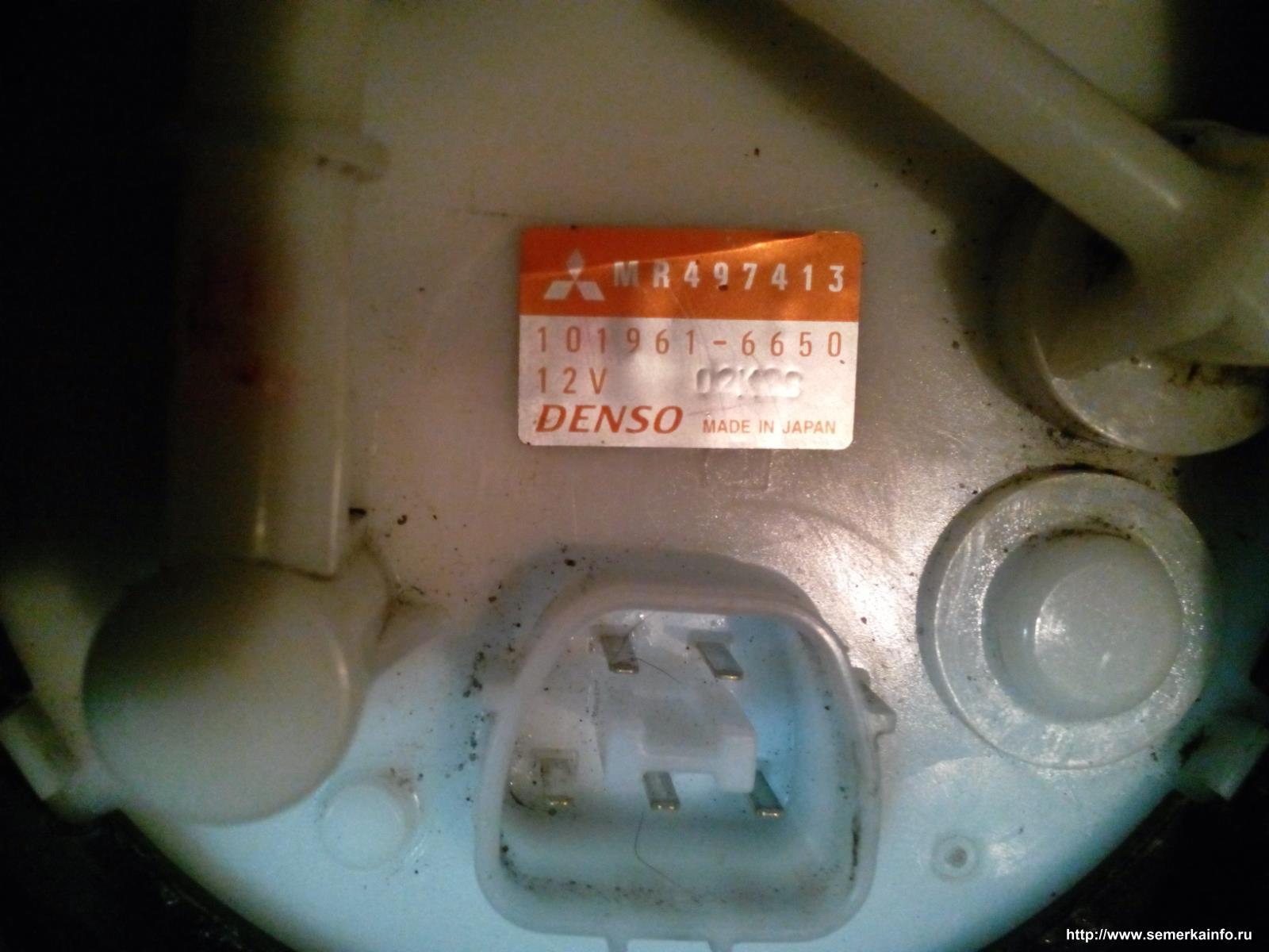

Вот он, насос:

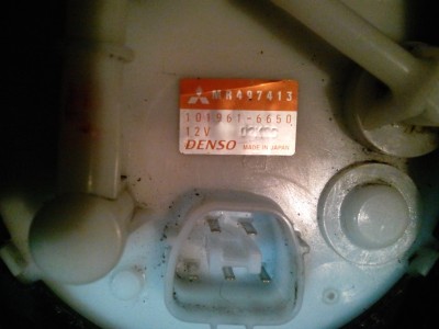

маркировка :)

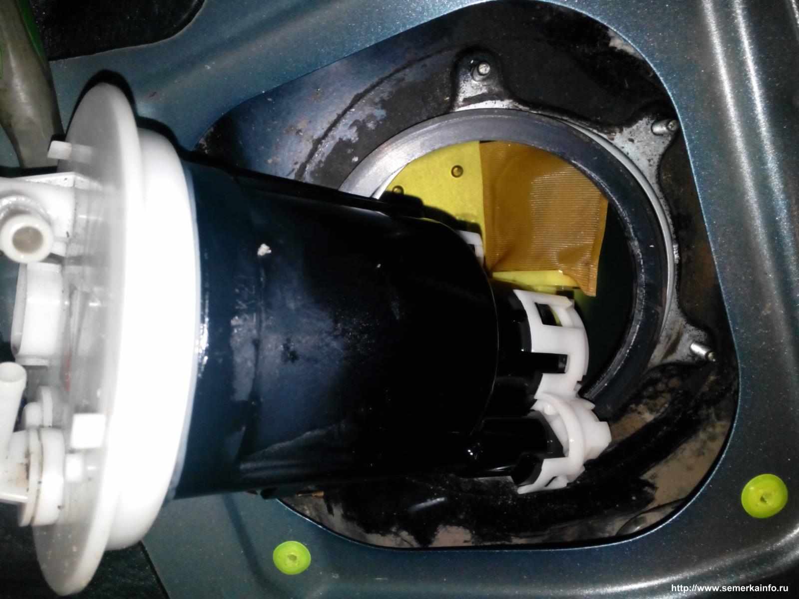

извлекаем его из бака
И охреневаем от состояния ФГО :clap2:

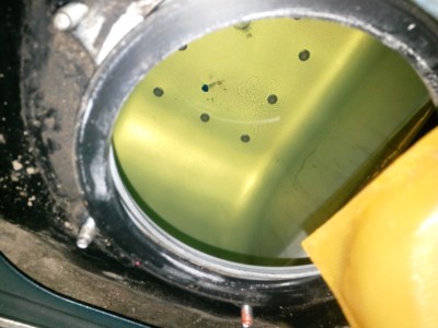

Не удивительно, что и дно бака выглядит соответствующим образом:
Т.е. на пробеге почти 40т нет даже следов налета, мусора, грязи... Знач таки есть у нас нормальный бензин? (w00t)
