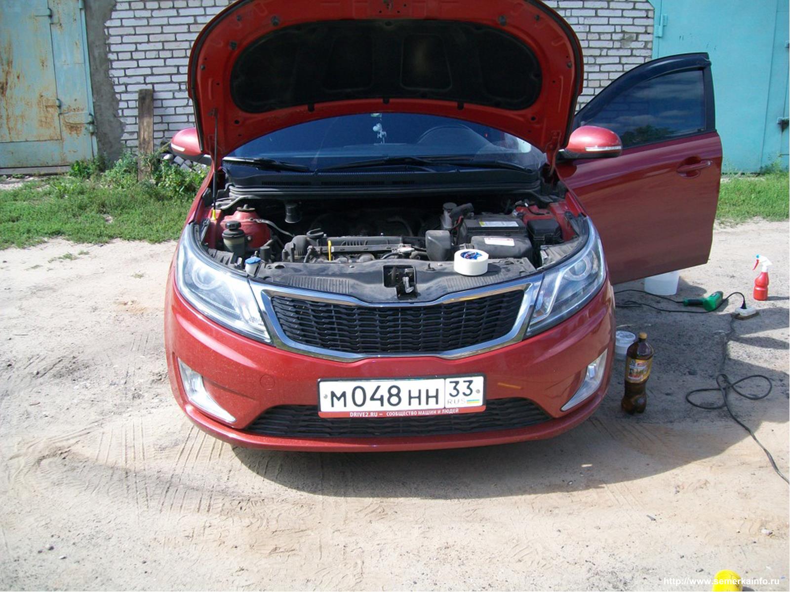

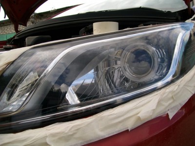

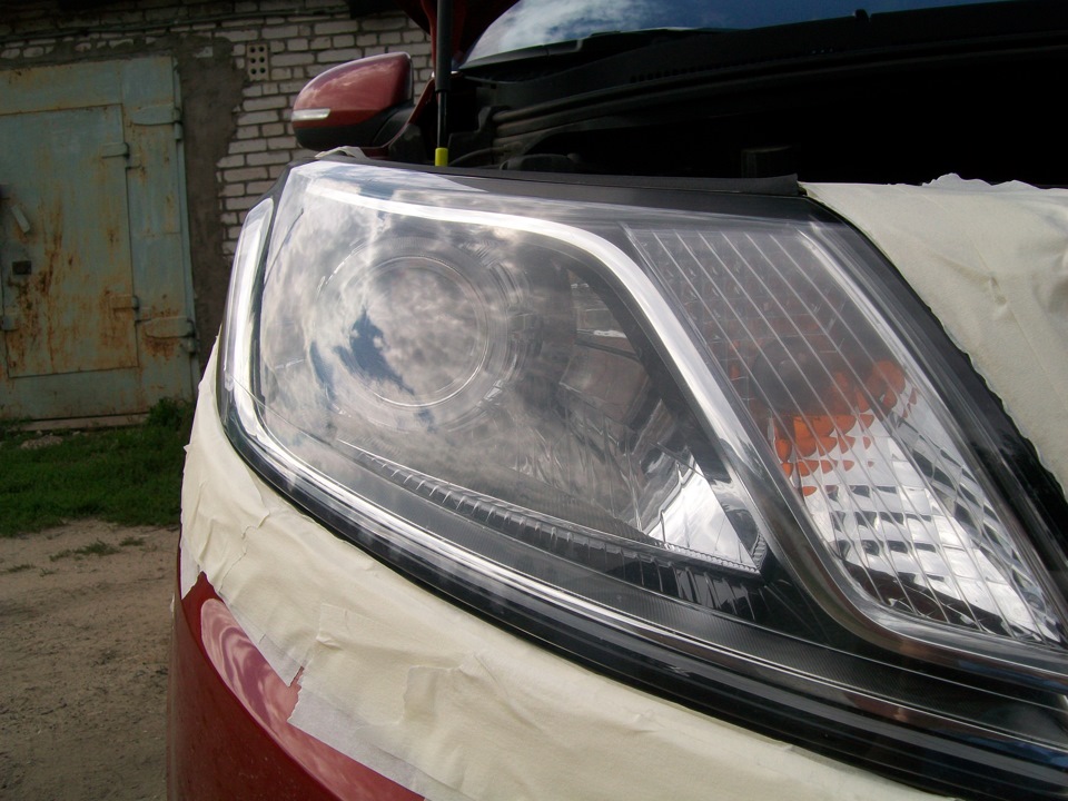

В начале сентября заметил что стекла у меня какие-то мутноватые немного стали немного.
Ну чтож наши руки не для скуки, поэтому взялся заполировать.
Что было припасено для сего действа:
1. Руки из правильного места
2. Наждачная бумага влагостойкая градации 2500
3. Ведерко воды
4. Полировальные пасты 3М №1 №2 №3
5. Полировальная машинка с регулировкой оборотов
6. Малярный скотч
Собрали все для этого?!
Если да, то тогда приступаем.

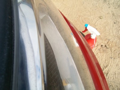

Видим масюсенькую мутноватость

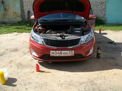

Морда)

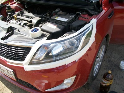

Обклеиваем по канту фары молярным скотчем чтоб не закосить бампер
Берем ведерко с водой и замачиваем там нашу наждачку
Зашкуриваем
Получаем такое

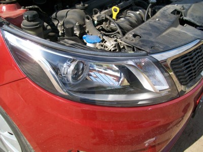

Берем пасту(в моем случае №2 и №3)
полировальную машинку, смачиваем поверхность фары, наносим немного пасты и на малой скорости разполировываем.
Аналогичную операцию проводим с другой стороны и получаем на выходе:
В результате танцев с полировальной машинкой получаем следующее:
Переключаемся на 3 и едем дальше.
Йожик что ты там говорил про колхоз?! М?! :cigar:

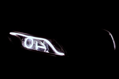

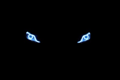

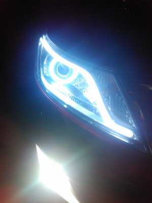

В итоге затарились мы конкретно. Но самое главное купил наконец себе глаза и брови (они же гибкие дхо) и рулон самоклеющейся черной алькантары.
Сфоткай типа моя)
На следующий день с брательником мы это все заинсталили по местам как и полагается.
И побегли сразу ставить фары на место уже под вечер. В итоге офигели оба от получившейся красоты.
А по приезду были сделаны фотки этого дела на зеркалочку.
Отразились
