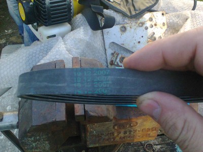

В субботу махнул ремень компрессора кондея. Ремень всего 628 мм длиной. Никаких роликов-натяжителей, его путь шкив ГУРа - шкив компрессора, всё. Ремень типо растягивающийся. По мануалу старый надо срезать, а новый со спец-приспособой натянуть. У меня было немного другое видение мануала, оно, конечно, сработало не на 100%, но ремень сняли без разрезания, ставить пришлось в четыре руки. Ремень еще оригинал, датирован 19.12.2007г.
Никаких трещин не было вообще, но правда он был уже твердый и нифига не эластичный. Посему на замену поставил Dayco, поликлиновые ремни этой фирмы я использую еще со времен пыжа, посему в принципе доверие к изделиям этой фирмы имеется.
Как-то так :)

Непрочитанное сообщение Rickrose » Ср май 03, 2017 20:07:05
Конечно пора уже было менять, в трещинках уже. А вот конструкторское решение странное конечно. :thumbsup:

Непрочитанное сообщение Йожык » Сб май 06, 2017 8:16:31
А на гранте такой механизм без натяжителя ругали на чем свет стоит :psih:

Непрочитанное сообщение metallict422 » Сб май 06, 2017 9:10:25
Поверь, когда мы натягивали этот ремень, ни одного цензурного слова не было произнесено. Хватает того, что для того чтобы поменять этот ремень, надо предварительно снять поликлиновый ремень гены и гура, для этого надо снять колесо, подкрылок и защиту двигла. В общем матов было много. В пыже, к примеру, один ремень длиной 1125мм, при этом меняется он так: открыл капот, 16м ключом отвел ролик-натяжитель, снял ремень, одел новый, отпустил ролик для натяжения ременя, закрыл капот. Всё, операция занимает не более 5 минут.
