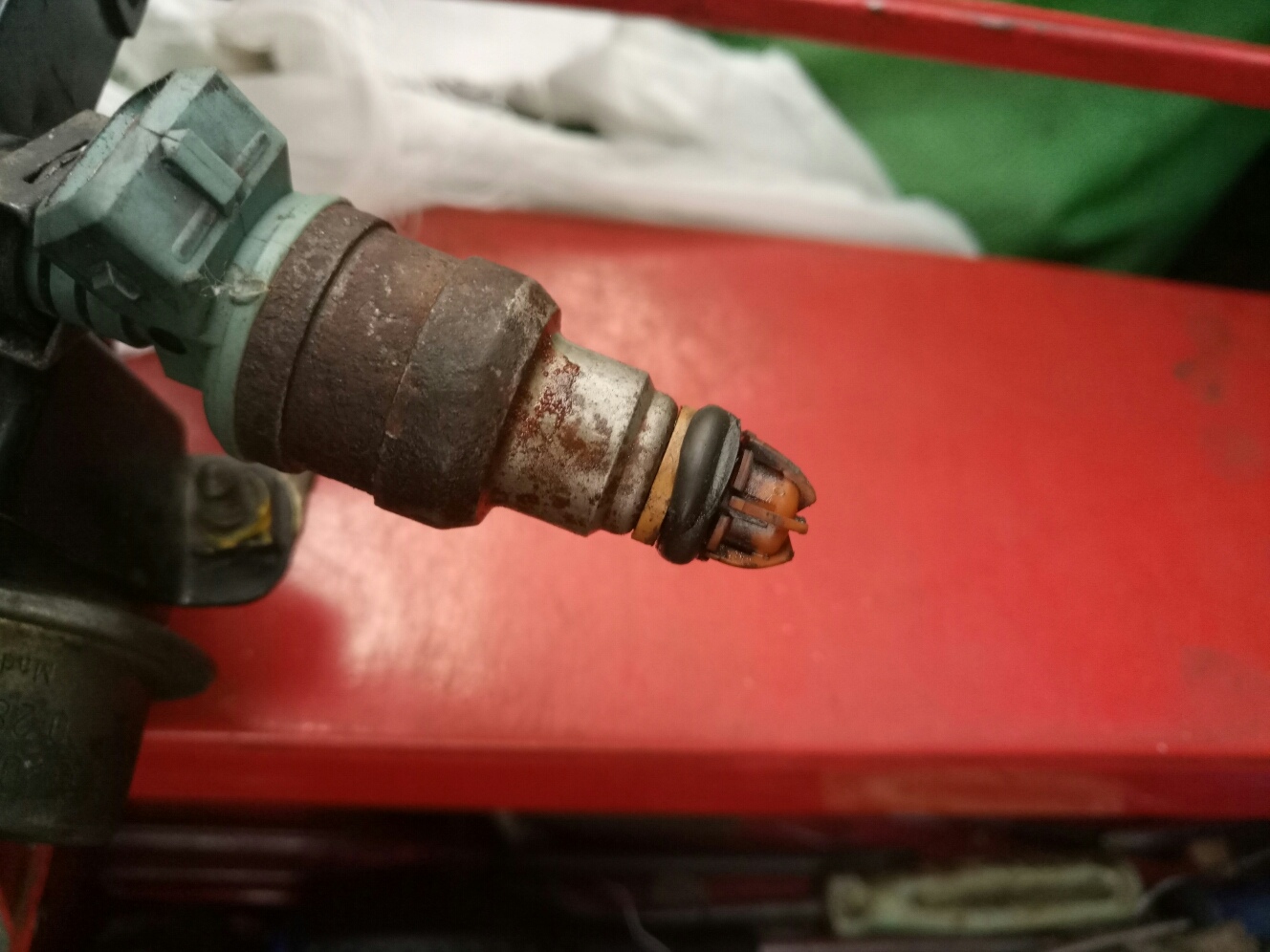

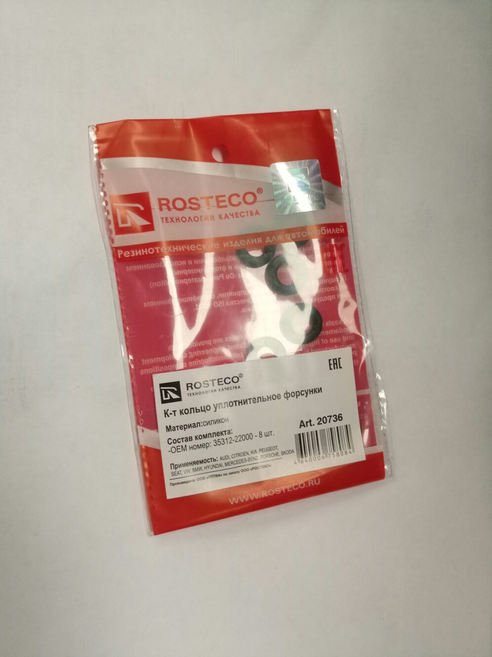

Подсос воздуха был из под колечка форсунки. Купил комплект за 160р. Поменял. Подсоса больше нет. Обороты не плавают.

Rickrose писал(а):Подсос воздуха был из под колечка форсунки. Купил комплект за 160р. Поменял. Подсоса больше нет. Обороты не плавают.
копеечный вопрос решил глобальную проблему, поздравляю!!! :beer2:

Это всё моё кроилово... Как форсунки менял, надо было новые колечки сразу ставить.

Непрочитанное сообщение Миша » Пн дек 10, 2018 15:17:26
или аккуратно ставить то, что есть.. на фото форсунка явно зажевала колечко.
