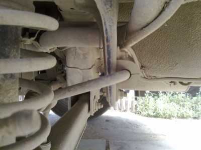

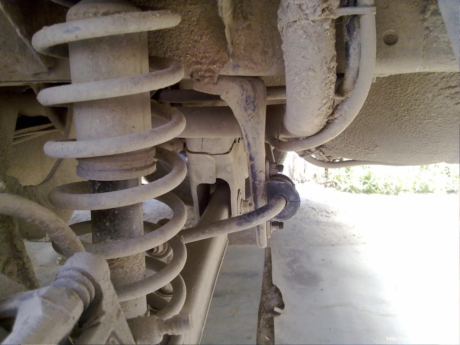

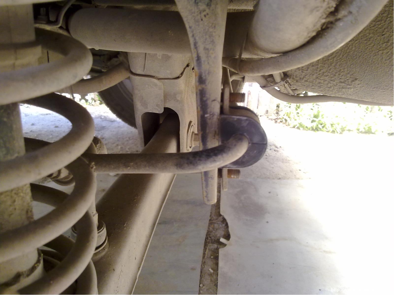

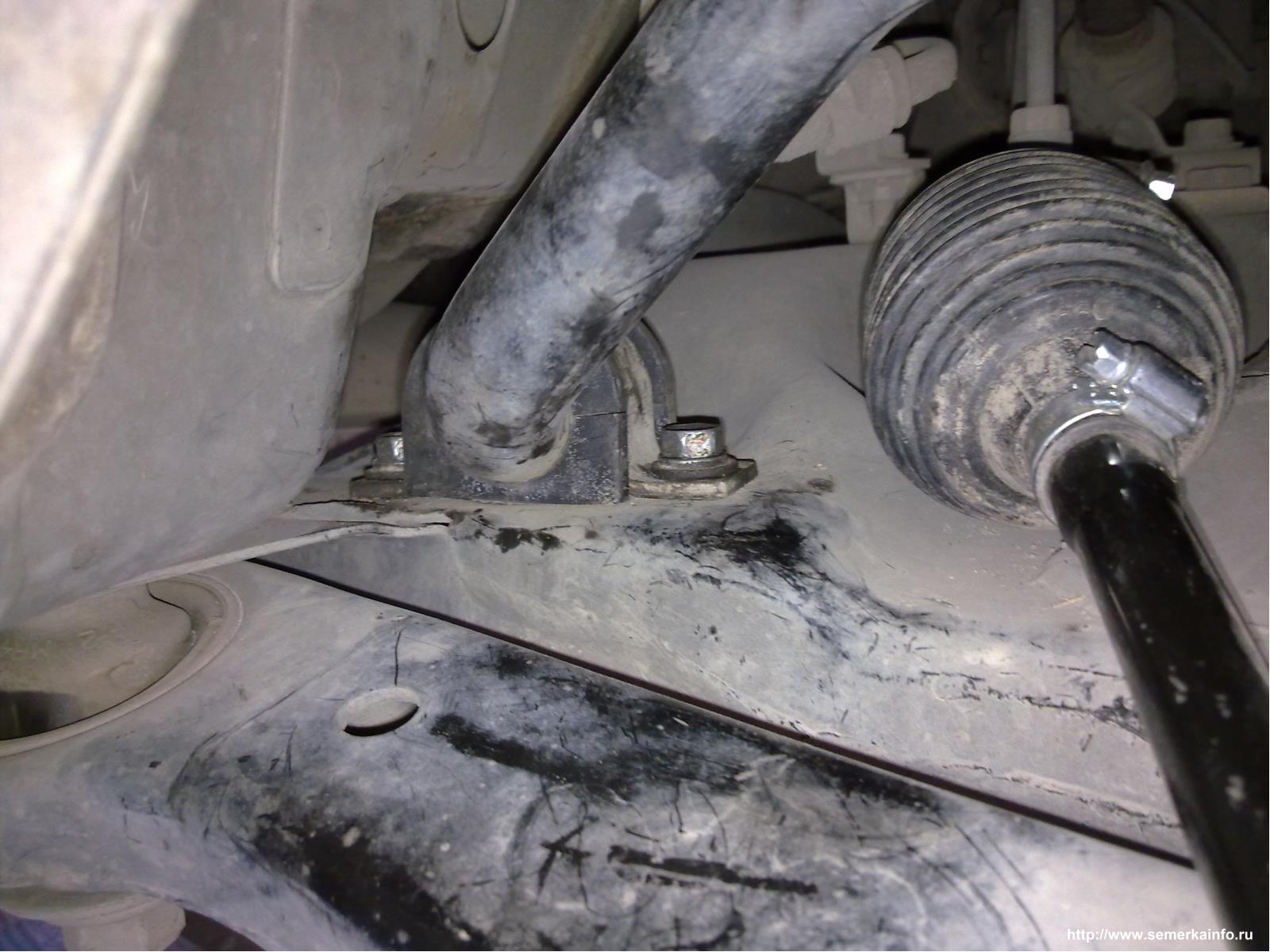

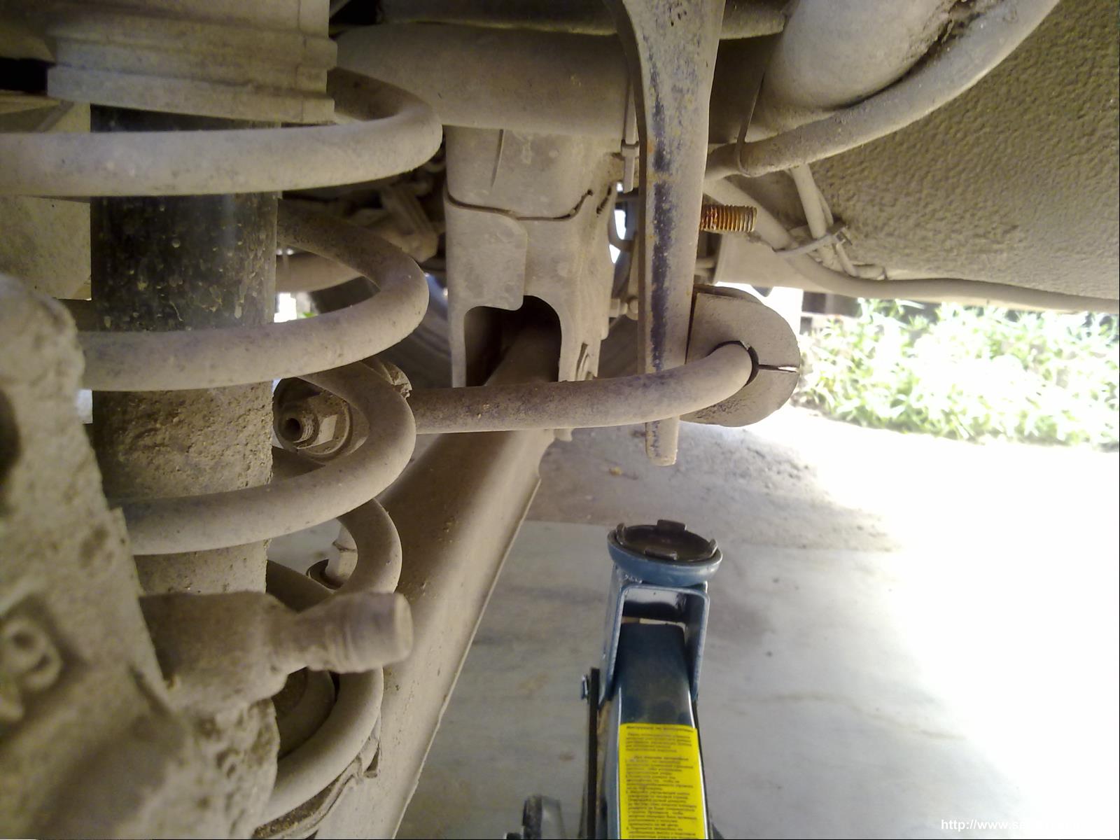

начинай с задних, чтоб вдохновение получить, типа бац и поменял, а потом лезь к передним :fear:
Вот чутка подгоню фоточег из архива

Re: Lancer IX :)
Непрочитанное сообщение Антон80 » Пт янв 16, 2015 10:42:24

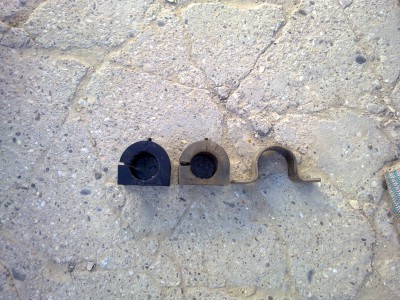

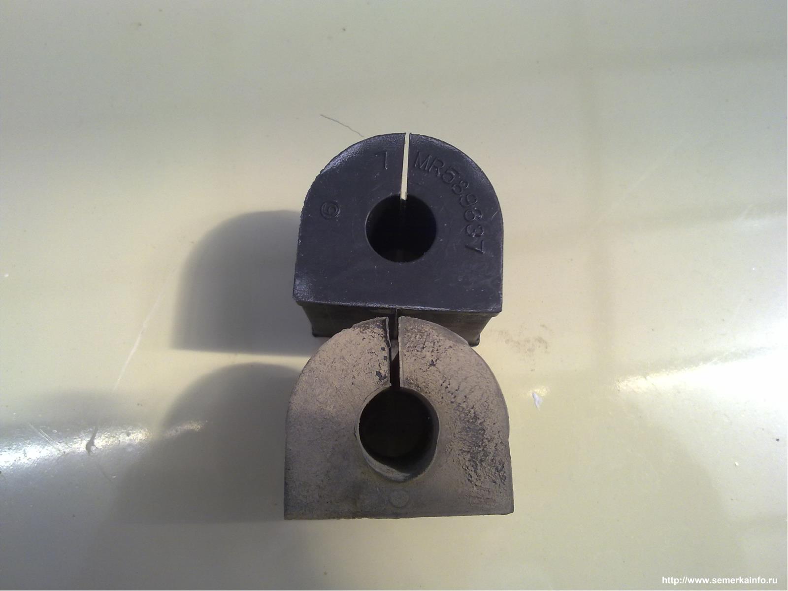

В каком месте лучше резать? Или без разницы?
Сообщения: 11089
Re: Lancer IX :)
Непрочитанное сообщение metallict422 » Пт янв 16, 2015 10:48:05
Антон80 писал(а):Или без разницы?
Ну не совсем, если разрезать перпендикулярно, то можно получить две втулки, но по-меньше, а это никакого толка не даст :D :D

Непрочитанное сообщение VladiZlav » Пт янв 16, 2015 11:17:57
Антон80 писал(а):В каком месте лучше резать? Или без разницы?
у меня на фото оригиналы, они сразу разрезанные, задние и передние в разных местах режутся ;)

Непрочитанное сообщение Randall » Пт янв 16, 2015 20:56:48
Влад, на улице не лето, и на свежем воздухе - не вариант. Снег, холод и т.д. В гараже тоже не гут - не шибко полазишь вокруг передних колес из ямы-то. Посему, было принято решение менять их на СТО, благо есть "семейный доктор" моего Фьюжа. Он и занимался Лансером. Да, да... НА СТО ФОРД (w00t)
Как оказалось, решение было архиверным. Передние потребовали к себе много внимания и навыков (не представляю, как это можно было на яме сделать. Подъемник рулит!), плюс еще и замену левой стойки стаба (лопнула нафиг при попытке раскрутить ее).
С задними было отдельное веселье. Из 4 шпилек (вернее, там не шпильки, а болты с плоскими шляпками, ввареные в металл держателя), две благополучно ушли в мир иной :( Причем, обе нижние. И если левая была высверлена и заменена на болт с гайкой, то справа было веселее, ибо там глушитель и дрелью подлезть никак. Снимать глушитель - засада, т.к. нет прокладки, без которой потом не скрутишь трубы... В итоге открутили от кузова держатель, на который крепится скоба втулки и выбили остатки сломаной шпильки с заменой оной на болт и гайку.
В общем, почти 2 часа работы для двух мастеров и втулки таки были заменены (вместе с длинным болтом передней стойки стаба и 2 болтами крепления задних втулок).
И... О ЧУДО!!! стук пропал! Значит, диагностика была результативной и причина стуков была установлена верно (кстати, диагностику проводил все тот же наш "семейный доктор").
:thumbsup: За что отдельное спасибо "доктору"! :beer2:
