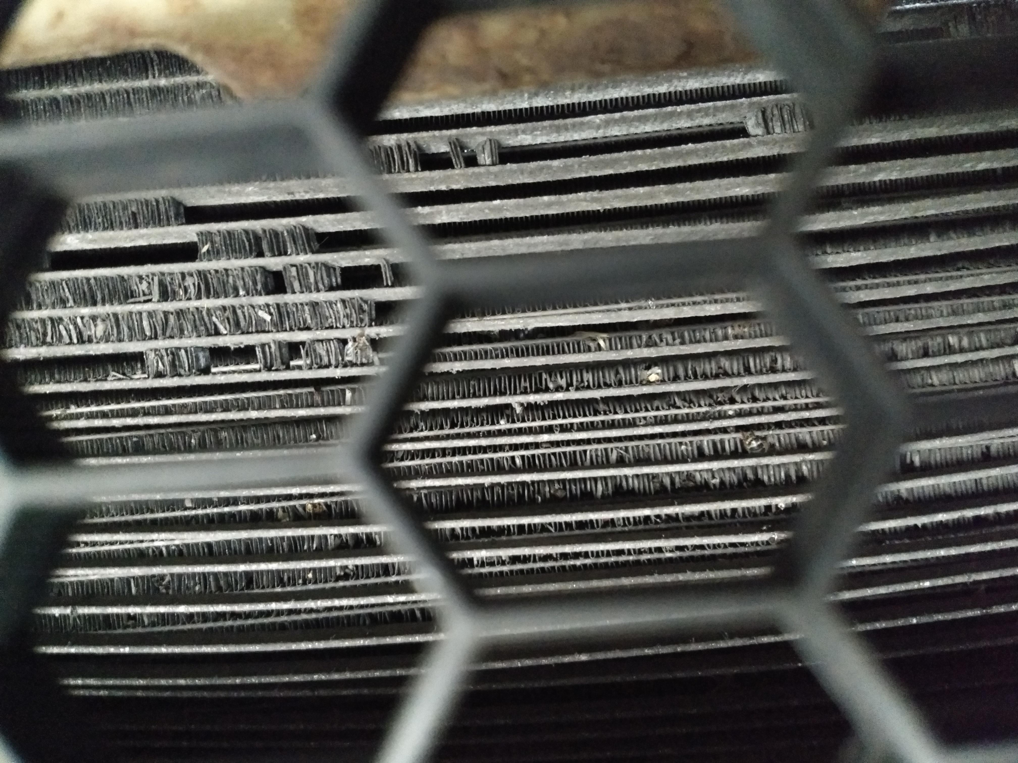

Заехал сегодня на мойку, а так же третий раз заправился, снова на 20 литров 95 nano. С момента заправки второй проехал 207 км и потратил 22.9 литра топлива. Это город, пробки + кондиционер постоянно.
Копим денежку на замену радиатора кондиционера, около 5000-5500 гривен обойдется сам радиатор, замена, заправка.

Непрочитанное сообщение Препод48рус » Сб июн 27, 2020 19:28:56
в городских пробках с климатом у меня также газа ест
а радиатор потеет? течёт? есть основания для замены?

DJTigra писал(а):
Сб июн 27, 2020 18:46:50
что с ним?

половина радиатора сот выбито от середины до низа просто трубки без единой перемычки, трубки уже прогнулись. сверху на четверть замяты, в основном, и частично забиты. а только четверть радиатора как новая. охлаждение плохое, на максимуме разница между улицей и салоном достигается градусов в 5, за полчаса езды. можно дозаправить, как вариант, но имеет ли смысл, когда сам радиатор в таком состоянии.

DJTigra писал(а):
Сб июн 27, 2020 21:34:40
О, у меня из-за подобной ерунды радиатор по гарантии меняли.
Сообщения: 18015
Поблагодарили: 2224 раза
Dacia Sandero SD
Непрочитанное сообщение Препод48рус » Вс июн 28, 2020 4:17:42
да, такой менять, сгнили перемычки
