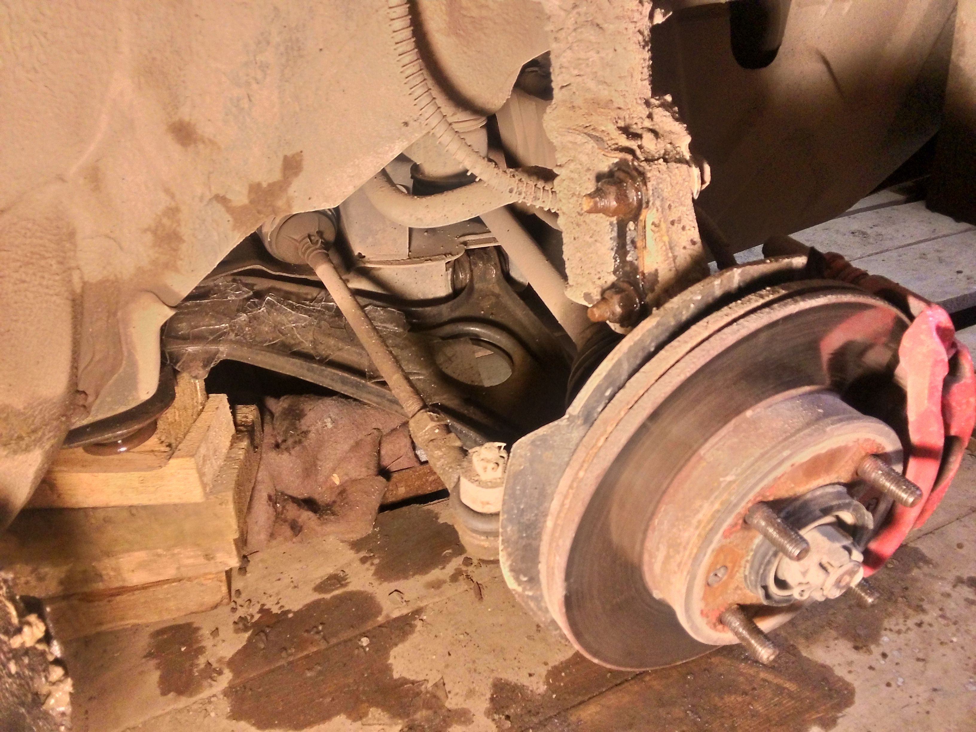

Непрочитанное сообщение Medved@790 » Вс май 15, 2016 18:55:21
:psih: с трёх утра мне не спалось
Re: Hyundai Getz 1.4MT
Непрочитанное сообщение Йожык » Вс май 15, 2016 19:11:40
По виду явно не новые, зачем снимал?

Непрочитанное сообщение Medved@790 » Пн май 16, 2016 2:19:17
Йожык писал(а):По виду явно не новые, зачем снимал?
Реконструировал немного :|
Чашки на 2см выше переварили, картриджи на (тоже кстати) kyb excel-g махнул. Были стойки каябы, стали их корпуса со сменными картриджами. Кстати у десятых на 3см шток длиннее.
Непрочитанное сообщение Йожык » Пн май 16, 2016 5:53:52
Опять жып :fear:
Непрочитанное сообщение олежек » Пн май 16, 2016 7:04:58
Medved@790 писал(а):Кстати у десятых на 3см шток длиннее.
шо?, десятке, че не от приоры!? LOL ?
Сообщения: 19991
Благодарил (а): 856 раз
Непрочитанное сообщение Medved@790 » Пн май 16, 2016 16:56:40
Йожык писал(а):Опять жып
олежек писал(а): Нет, околосток, ну может +1-1,5см, не более.
Обе 70-80тыс.км.
Можно было взять обычные каябовские стойки (4600), взять проставки десяточные и доработать (~200; не нашел в городе) и получить менее пробиваемую и такую же низкую подвеску, но решил попробовать заказать картриджи (3700; кстати пришли с экзиста за 2 дня), переварить чашки и заказать стаканы с гайками у токаря (500) и потрахаться на протяжении двух дней -> получилось выше моего на 3 см, выше остальных на 1-1,5см. Пружина получилось сжата примерно так же (чашка выше на 2см и шток длиннее на те же 2-3см).
Ощущения гораздо лучше: на отбойники не плюхается на лежаках, поперечная колейность и мелкие ямки менее заметны.

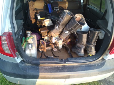

Непрочитанное сообщение Йожык » Ср май 18, 2016 7:16:06
Мотоблок, канистра с бензином, две пары сапог. Картофан? Кстати, я в прошлом году в мотоблок 95-го из своего бака ливанул, полетел аж хрен удержишь LOL
Добавлено спустя 1 минуту 36 секунд:
Гы. Миша на королле не ездит, отобрал у жены гетца и тюнячит его целыми днями LOL
Сообщения: 19991
Непрочитанное сообщение Medved@790 » Ср май 18, 2016 7:48:33
Картофан не влез, маман решила наведаться и тоже не влезла)))
Да я хотел на королле телегу зацепить, да там некоторые переднеприводные дебилы прям на понижайке с блокой колею накатали, хрен развернешься..вроде взрослые люди..отец учил раскатывать колею.
По мотоблоку в соот-ю тему отчет забацаю, видяхи имеются.
