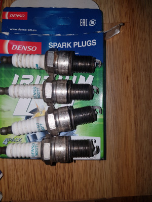

А еще свечи заменил. Были iw20tt, поставил такие же. Старым 3,5 года.

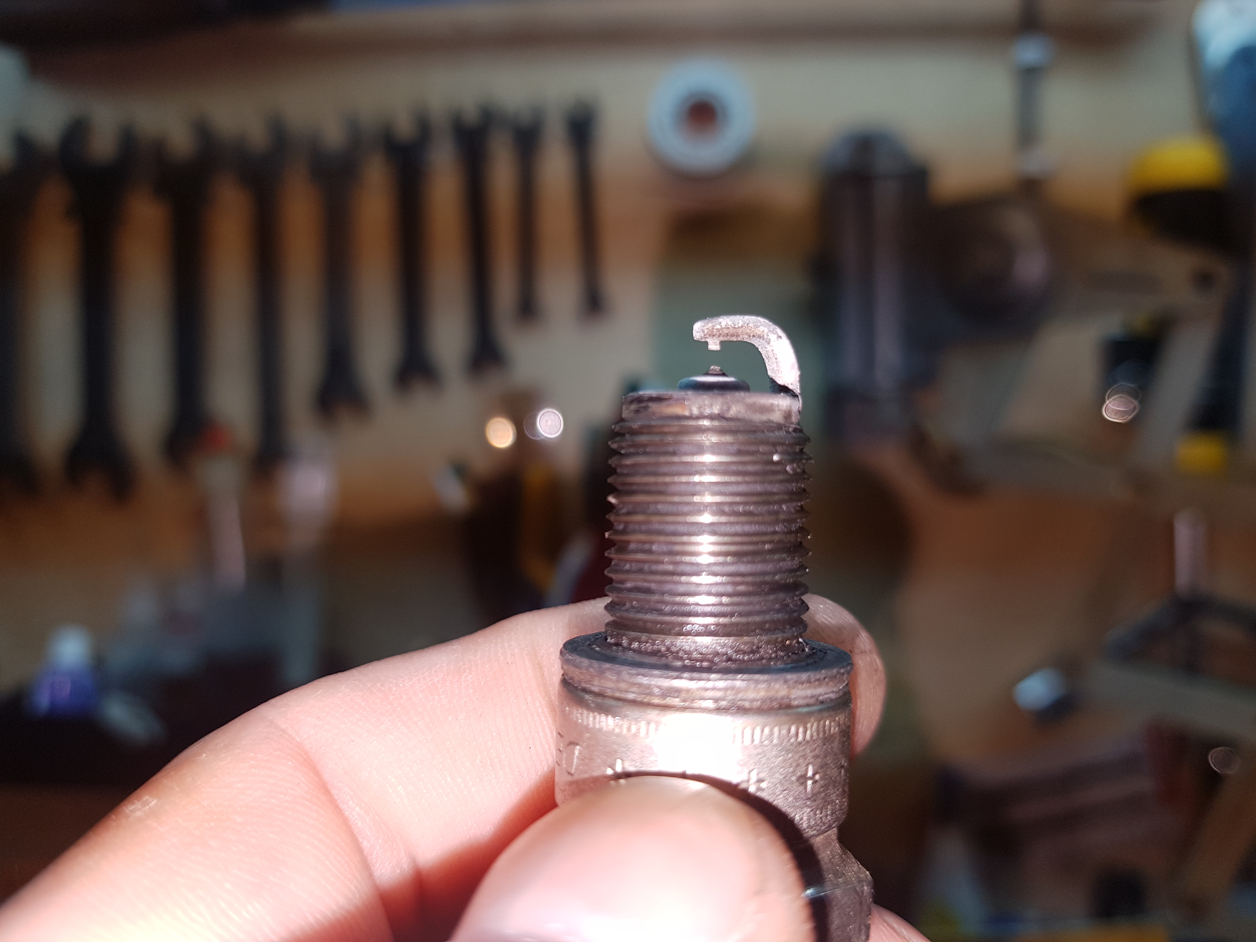

Кстати, модель БК сделана для Сандеро. Я же устанавливал с помощью напильника в прямом смысле.
Отправлено спустя 1 час 11 минут 12 секунд:
3,5 года свечам

Непрочитанное сообщение DJTigra » Вс авг 08, 2021 15:35:07
Антон80, Центральный электрод сгорел, правильно?

Непрочитанное сообщение Антон80 » Вс авг 08, 2021 19:11:41
На некоторых центральный, на некоторых верхний исчез.

Непрочитанное сообщение Tolik2402 » Пн авг 09, 2021 2:13:01
Вс авг 08, 2021 15:23:03
3,5 года свечам
Антох, по чем нынче опиум для народа. тоже на Ладе менять уже пора.

Непрочитанное сообщение Антон80 » Пн авг 09, 2021 4:57:50
Цена не изменилась практически. Было 285, сейчас 290.
