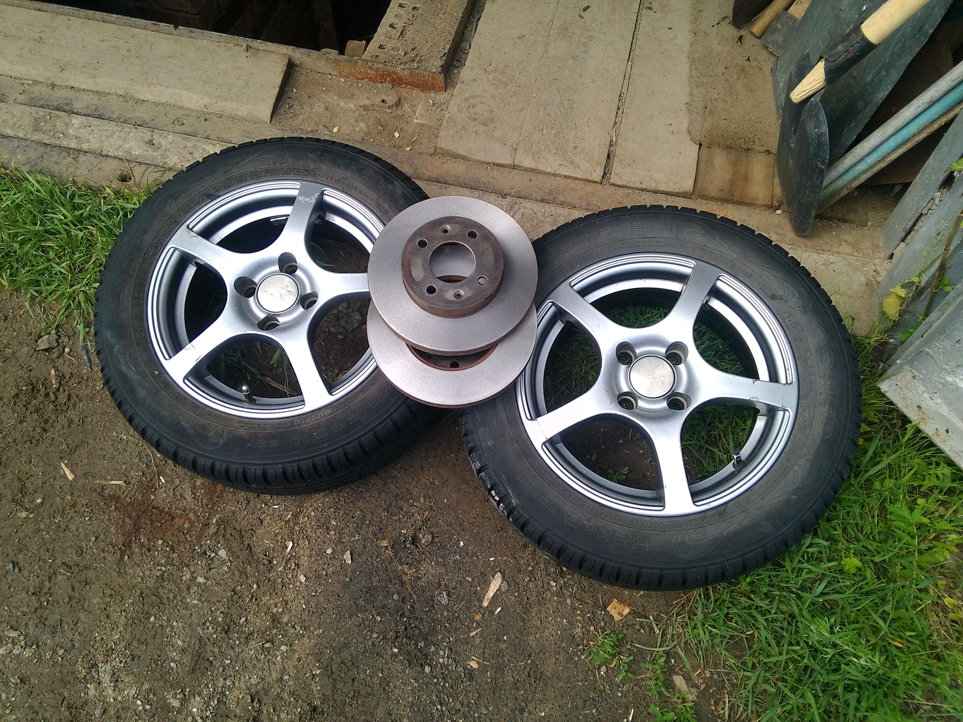

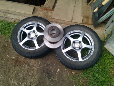

сегодня кроиловом занялся. раскидал передние тормоза, проточил через товарища тормозные диски (били), отодраил передние колёсные диски от скотча и отбалансировал. колёса за сотку отбалансировали, накинув пару грузиков. диски, номинал которых 19мм, по факту были ~18,6мм, а проточили до примерных 18,3-18,4мм; минималка 17мм, не переживайте. притрутся - воткну новые колодки на перед с пыльниками пальцев и барабаны.

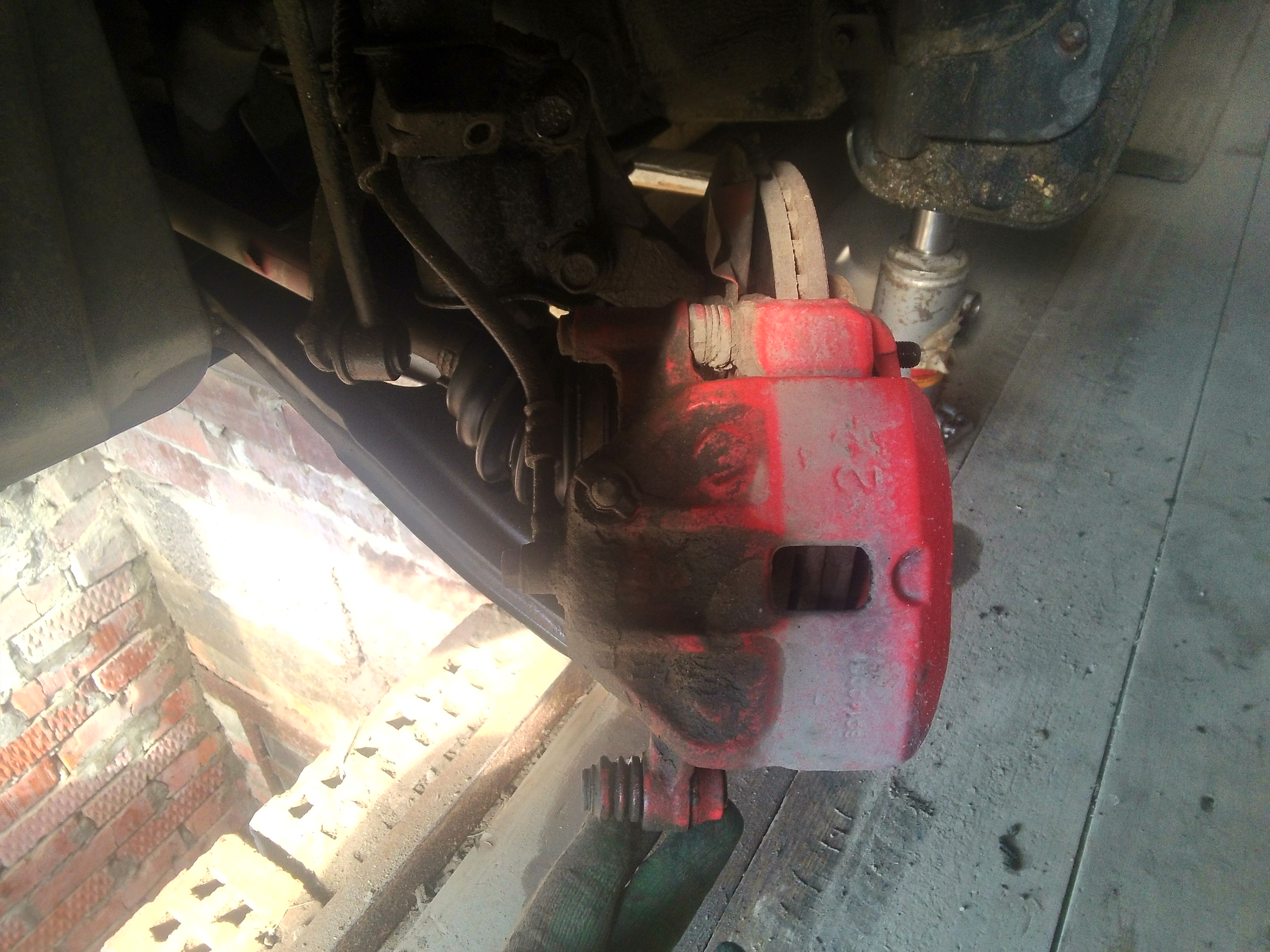

какой-то дебил догадался покрасить суппорта со всеми пыльниками. рукалицо.

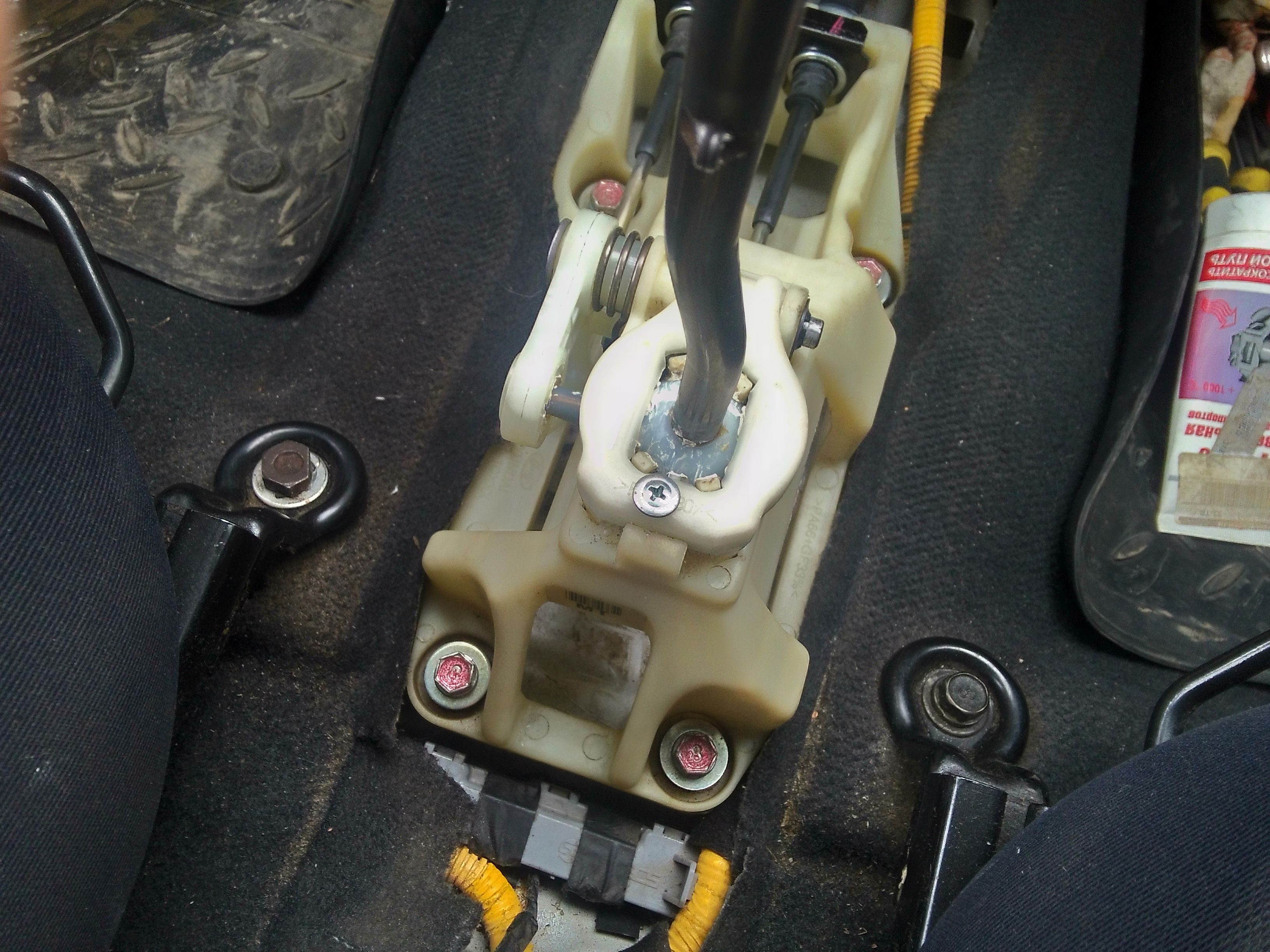

Недавно я поменял треугольный рычаг, втулку кулисы и поломанною мною крышку; в конце работы загнал туда саморез и вообще стало все чудесно, люфты примерно как на королле.

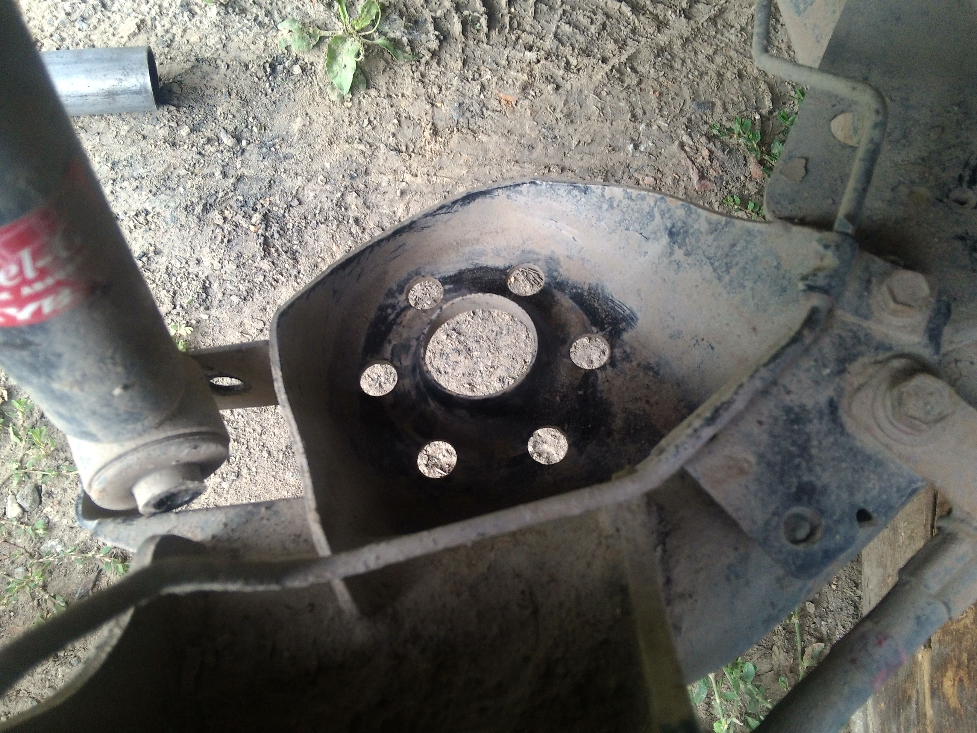

Не встанут на задницу гетца, снизу пружина имеет диаметр витка в два раза меньше чем сверху.
Да и не надо оно мне, вроде. Кстати балка жиденькая, руками гнул ее по всякому.

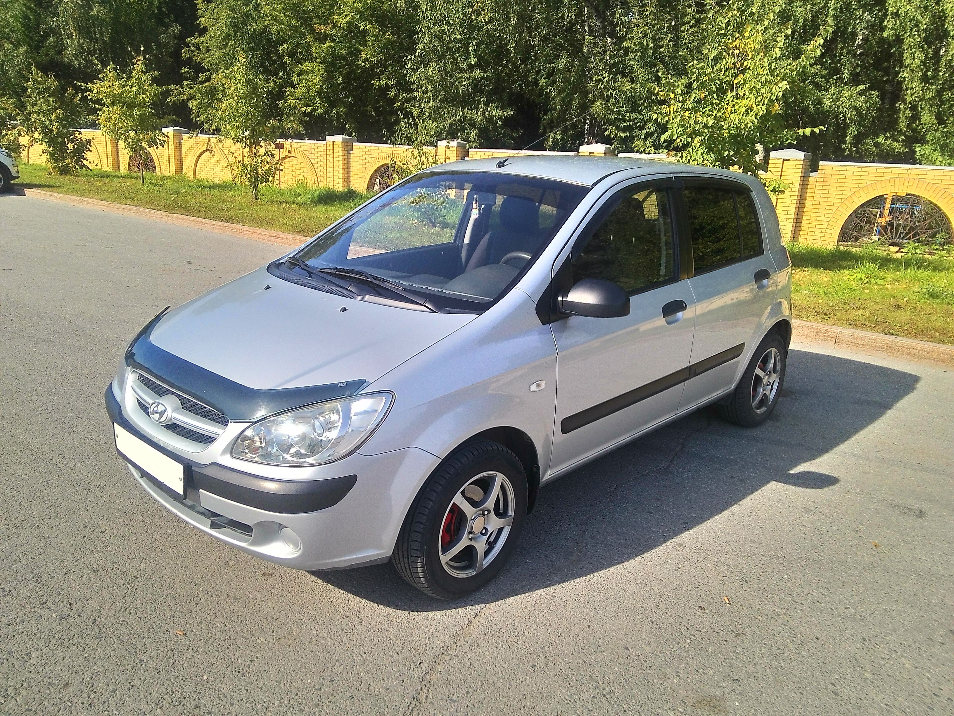

А я тем временем подкрасил по Ваниному рецепту мелкие царапки и наполировал кузов полиролью ранвэй с тефлоном металлик.

Красота!
Жаль и там и там, "мухобойка". Но это мое вкусовое, не обращай внимания.

Знакомый весит 130 кило, жена у него чуть поменьше, так что штатных пружин им маловато было.
А по мне тут мухобойка норм :-)

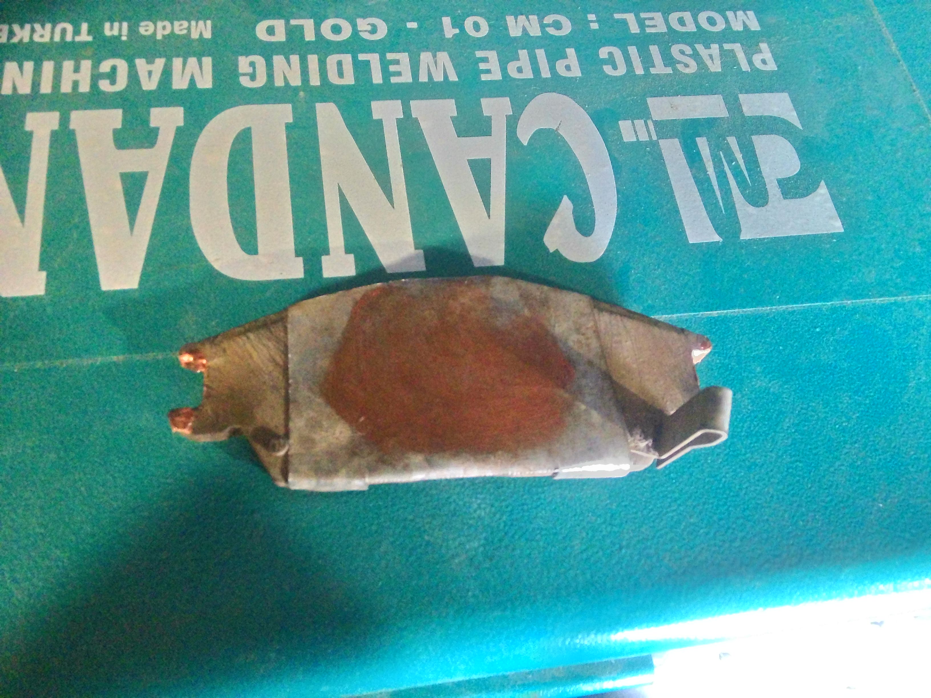

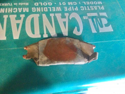

Задолбали :devil:
Просто протёр тряпочкой
Да что вы знаете об экономии?? :flowers:
В итоге болезненные бряки суппортов этой модели ушли в небытие.

Непрочитанное сообщение Йожык » Пн сен 05, 2016 14:44:03
Ай красава :thumbsup:

Непрочитанное сообщение Антон80 » Пн сен 05, 2016 15:17:49
Интересное решение. А я в этом месте пружинки поставил.

Непрочитанное сообщение Medved@790 » Пн сен 05, 2016 16:50:51
Как смог :hez:

Э! Верни мухобойку на место :confused: :D

Препод48рус писал(а):Верни мухобойку на место
Не вздумай.

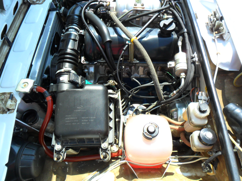

Непрочитанное сообщение Буйный » Вт сен 06, 2016 6:30:18
Medved@790 писал(а):Даже когда водопровод имеется?
Только кузов.

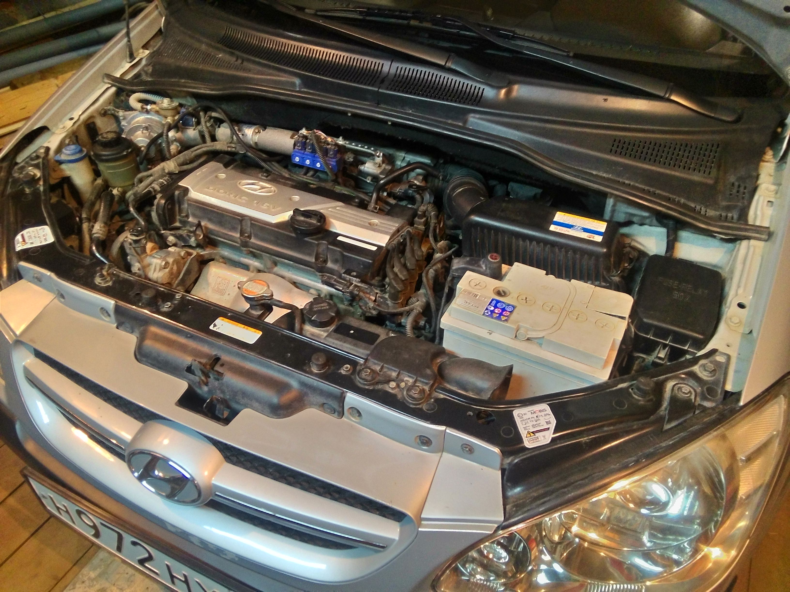

Толя, ну не знаю как у тебя тряпкой получается отодраить за хомутами все закаулки и труднодоступные места. Может используешь пульвик с долькой чистящего?

Medved@790 писал(а):Толя, ну не знаю как у тебя тряпкой получается отодраить за хомутами все закаулки и труднодоступные места.
Поддерживаю. АВД то не везде подберется.
Ласковое кубанское солнце, шорты и шлёпки, полтораха Хадыженского, тряпочка, ведро, цигарка в челюстях, сосед-пестопол на рОзливе. Но, главное, желание и терпение :cigar: . А если нет желания, то и не стОит и начинать. Ну, любит Толя чистоту в подкапотке, это у него бзик неизлечимый с армейки :i .
фотки, три года ежедневной эксплуатации.
