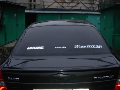

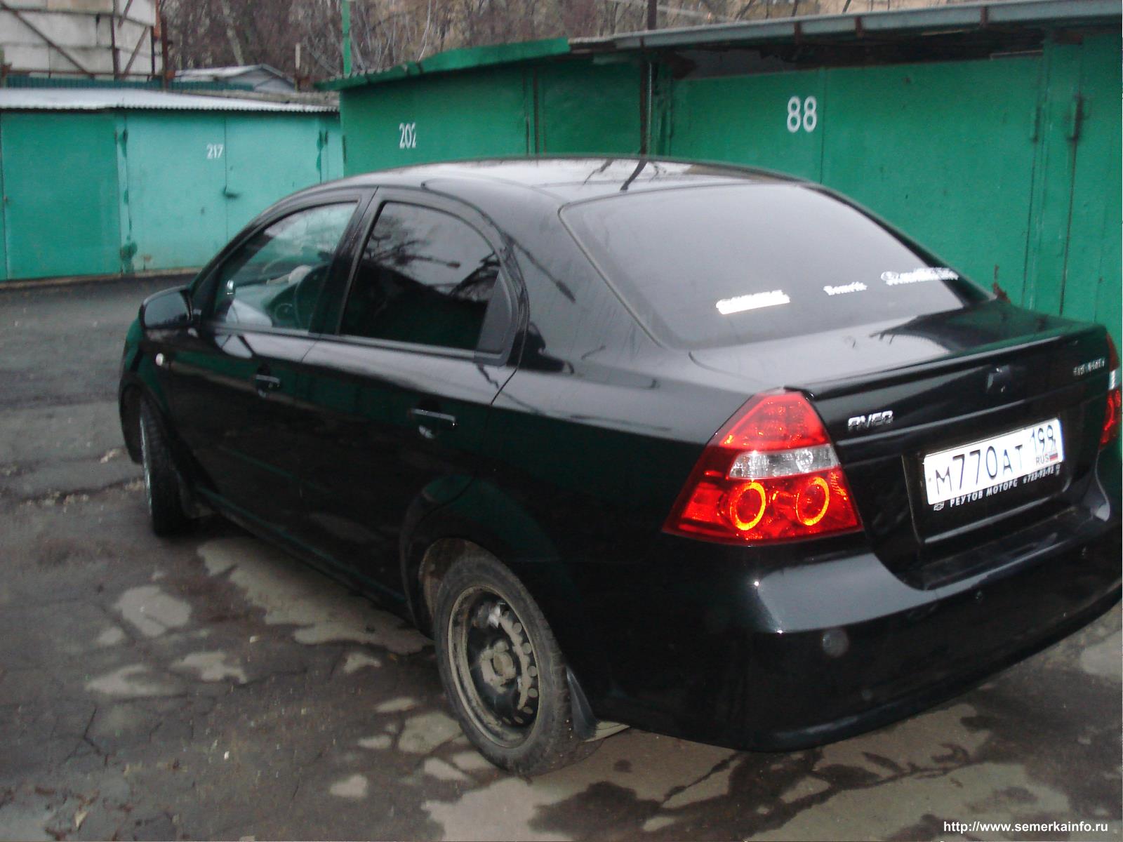

вот и затонировались пятерка aswf. только заднии стекла. постле тонировки поехал в гараж доделывать шумку, когда катал полку, валик слетел и по пленке на стекле))) и сразу косяк, содрал небольшой кусок. хорошо что он попал на доп стоп сигнал. из солона не видно, с наружи видно только если горит стоп сигнал, небольшое пятно яркого краного среди тонированного красного. наверно можно заделать, потом аккуратнень заклеить место где содрано... обидно ну ладно..
зато доделал шумку багажника полность+ закатана полка состороны солона+ сама пластиковая накладка на полку закатана всё вибропласт голд. в багажнике поверх вибры сплен4.
ну и вот фотки.

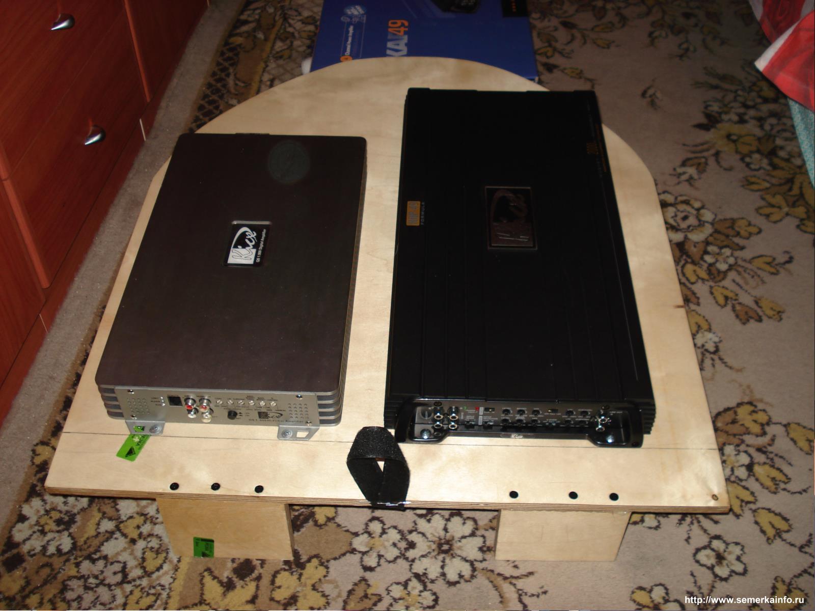

выложу немного нового что сделал.
напилины всё части фальшпола , подогнаны под размеры, покрашены лаком, чтоб защитить от воды.
нижняя часть фальшпола собрана окончательно(так которая стоит над запаской и на которую крепятся уси), можно ставить в машину и заниматься разводкой проводов.
в верхней части осталось выпилить отверстия для куллеров и обтянуть карпетом.
осталось только придумать как всё это дело хоть както закрепить ибо пока просто лежит под своим весо, но на кочках наверняка будет прыгать вверх, вниз.... сверлить метал багажника никак нехочется. думаю попробывать скот двухстороний 3М

да усилки под полом.
щас пока купленно 3 кулера 60х60мм их хочу поставить на выдув. и еще прикупить один большой (чтонить вроде 100х100мм) на вдув. я думаю должно хватить..

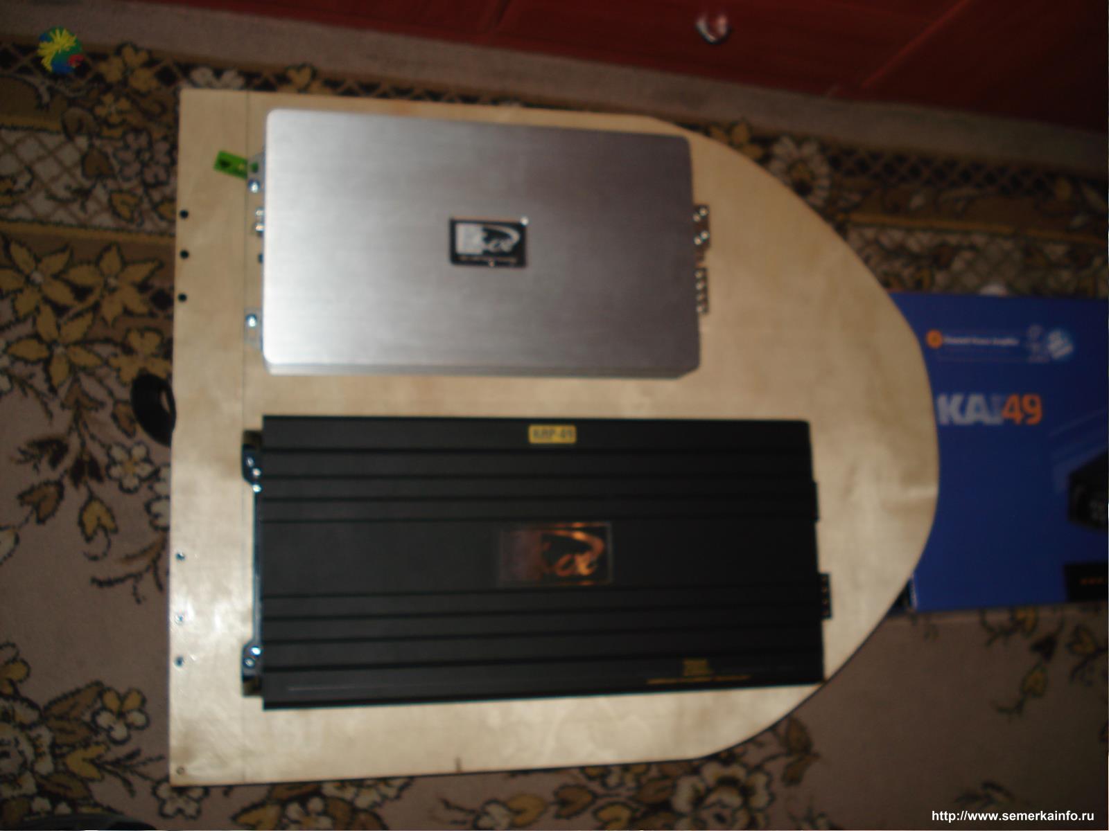

делаю пол. верхняя крышка. 3 меленьних вентилятора на выдув, и 1 большой на вдув. + еще пару отверстий просто для вентиляции(гденить возле сидений)
на последней фотки баловался с фрезером, понял что работать без направлющих нереально, завтро в срочном порядке на работе расчерчиваю радиусную планку и буду делать её(для начала из фанеры, а летом из оргстекла переделаю). и будут ровненькие круги.
а эти косяки что получились заделаю шпатлевкой.
