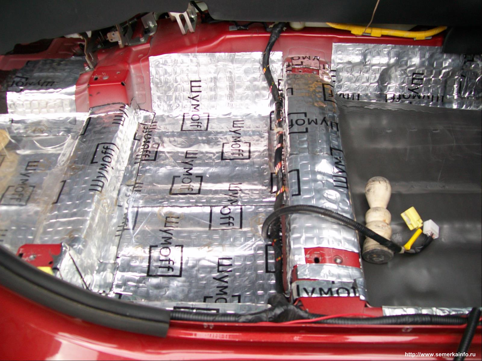

Че та последнее время с заказами на работе как то не ахти, так что было принято решение свалить в Подольск. Сразу по приезду был оговорем план мероприятий по приведению низкочастотного автозвукового звена в должное фен шуйное состояние. Тем самым выдвинулись мы в Леруа и ограбили его на лист фанэры уася
Далее пошли к резчикам, где весь лист мне построгали как надо.
Диалог: "вам 18шку куда такую пилить, на домик для кого то чтоль? - Дааа, на домик, - ответил я, потирая руки и злобно ухмыляясь :psih: Короче короб мы собирали 2 дня, убили 3 сверла по дереву 2,5 и 3 мм.

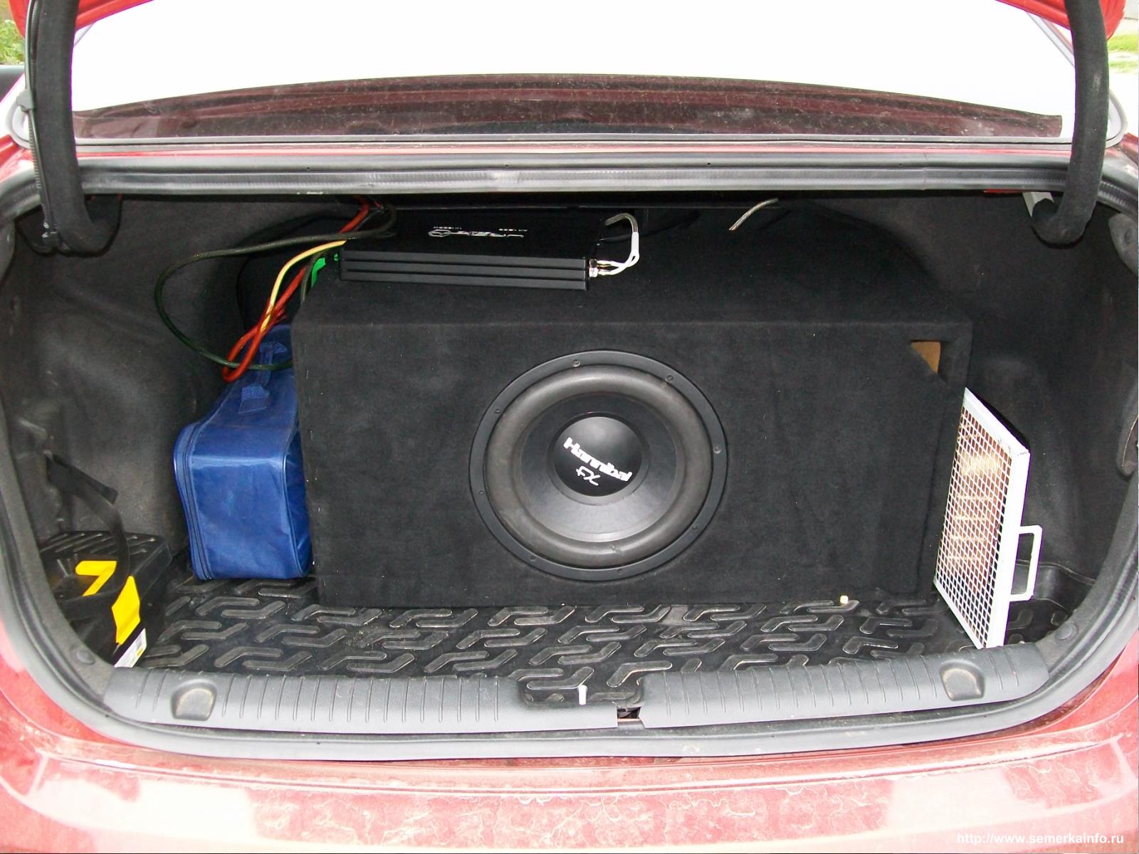

Собственно вот такой результ
Усь сменил на моноблок Урал АК1.500, фх подключен в 1 Ом и дует ифатькаксильнозаразаяажвшишкунекручу. Короче ВААААЛИТТТТТ!!! (w00t)
Кхм, ладно, вернемся к нашим баранам, ой псссс, автозвуку :slap:

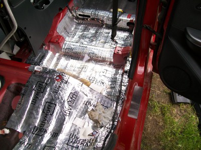

На тех выходных завибрил и прошумил пол, шумофф м3 и сплен 4 мм.
Переложил силу на моноблок как надо, в полу а не по порогу и положил нормальную силу в 8мм2 на усилок фронт/тыл, грасата!
Намучившись с наводками в последнее время по межблокам, были куплены 2 пары офигенных межблоков Skar по 3.5 м каждый и 5 метровый Incar на моноблок. По цене не спрашивайте, не помню честно.

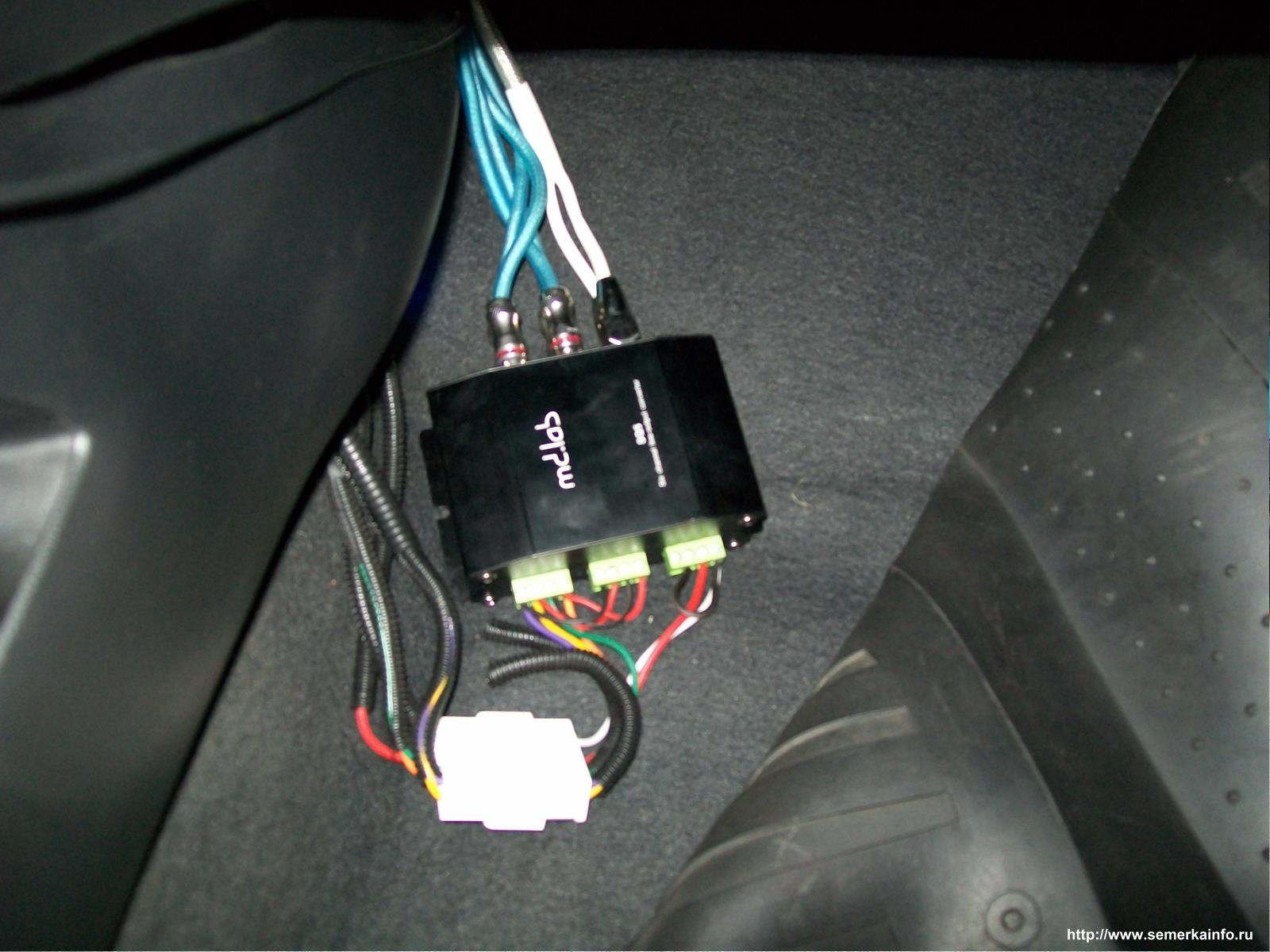

Все это было прокинуто по крыше и выведено по местам как надо. Также заменил преобразователь высокоуровнего сигнала на md.lab SQ5. Пока лежит в ногах у пасажира, скоро придумаю куда закрепить.
А дистанционный регулятор от моноблока вывел к консоли, как будто ему там и место.
Такие дела, осталось провибрить крышу и капот :wacko:
