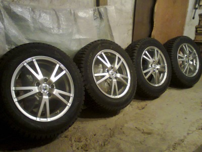

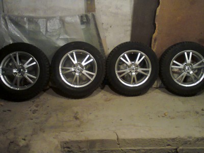

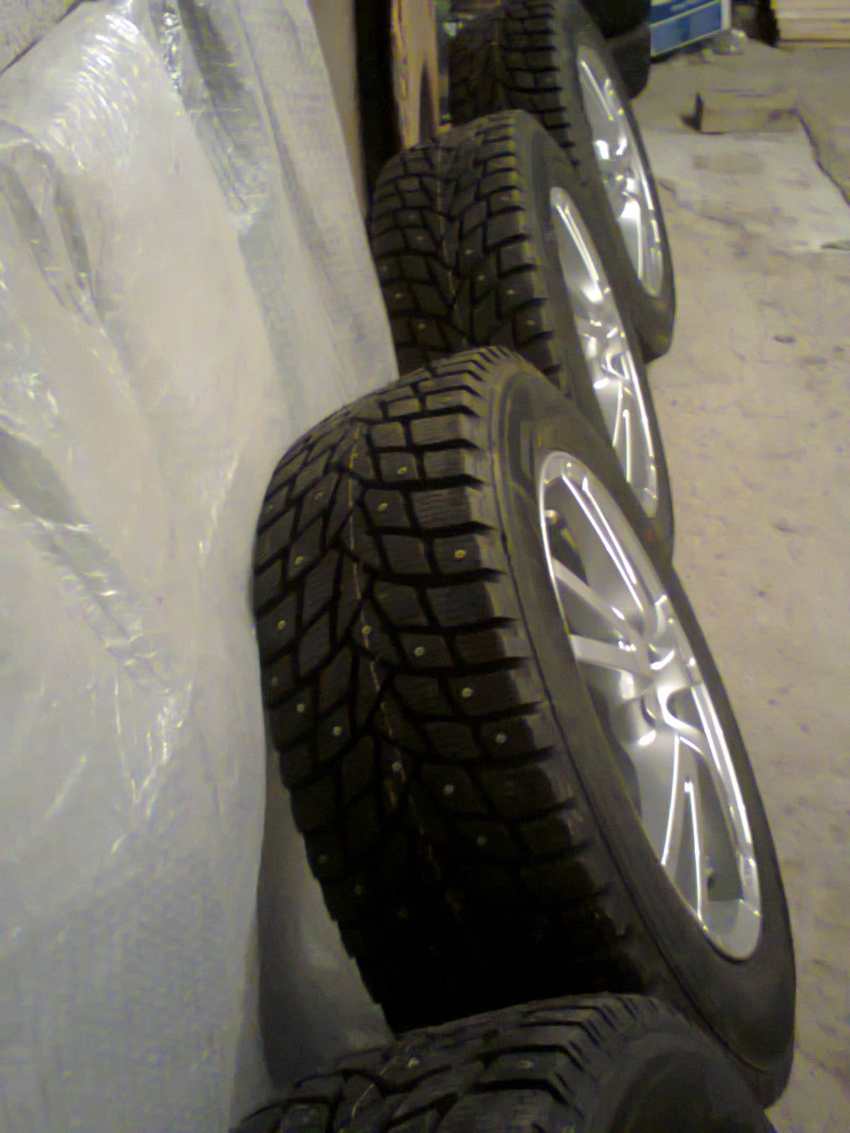

Кстати, сегодня наконец-то забрал собранные новые диски и новую резину на Форда, диски новые 16" КИК и резина 205/60/16 Dunlop SP Winter Ice 02. По отзывам на Яндекс-Маркете довольно интересная, да и по цене оказалась 3900р. за покрышку, против почти 5000 за Pirelli Ice Zero на котором я проездил прошлую зиму.

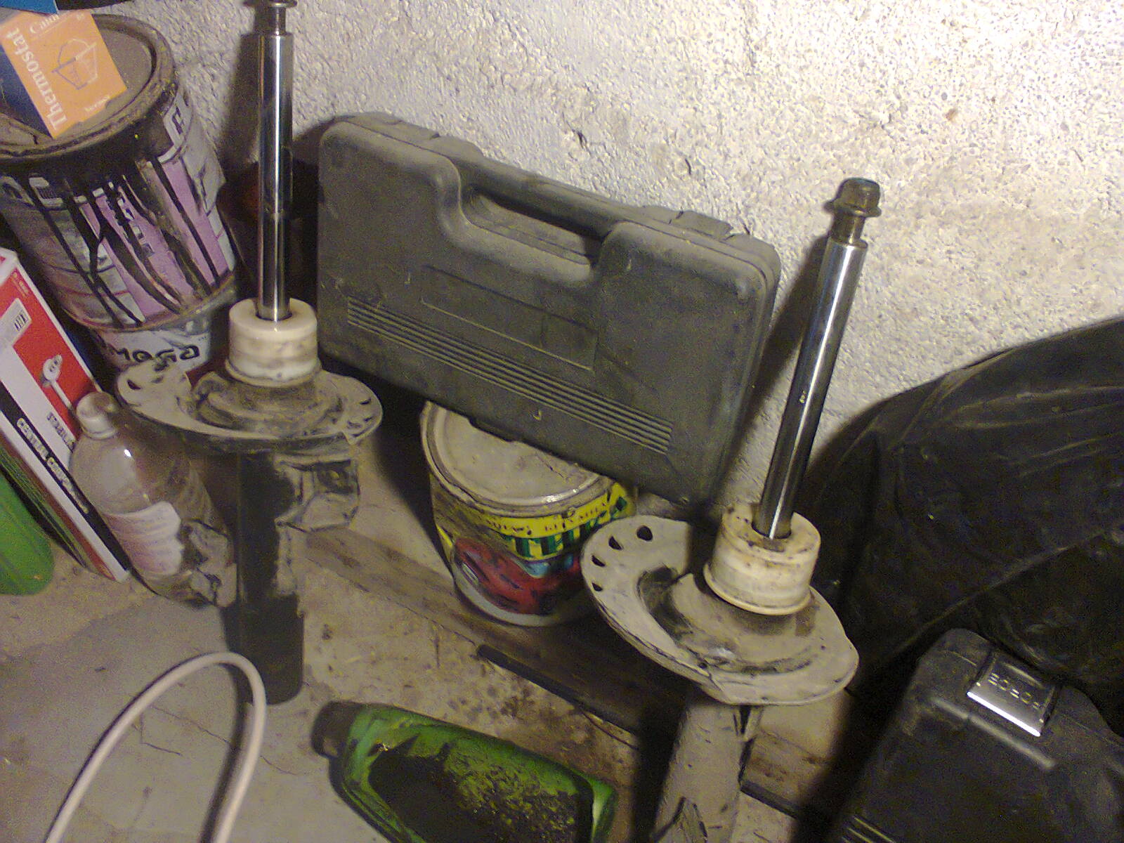

В общем пробег 99758 залип левый опорный подшипник. Причём именно без объявления войны на прошлой неделе в понедельник собираюсь уезжать после работы, рулём влево вправо, а его с усилием возвращает в центральное положение, при этом явно слышно как слева скрипит "выкручиваемая" пружина. Затем опорник "расходился" и отпустил пружину. На следующий день ситуация повторилась. В итоге купил новые опорники SKF, до этого стояли еще оригинальные FoMoCo произведенные в январе 2008г.
Интересное открылось когда снял левый амортизатор, а под пыльником всё в масле, причём снаружи подтёков не было вообще. На ходовых качествах смерти амортизаторов не чувствовалось, при этом если шток вогнать внутрь амортизатора из-под сальника выдавливало масло, ну а сам шток не возвращался из амортизатора. Пришлось в срочном порядке купить новые амортизаторы, взял Monroe Reflex. До этого так же стояли еще заводские FoMoCo 2008года выпуска. Ко всему махнул комплект пыльников и отбойников. На правом амортизаторе отбойник был сплющенный и разорванный, да и пыльник был с надрывом. Убитый отбойник - это походу следствие прошлогоднего попадания в яму с порывом колеса.
Правда теперь на левой стороне пыльник по амортизатору тарахтит, надо будет его по-лучше стяжкой пластиковой обтянуть :)

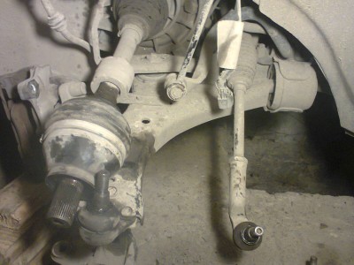

только перед, задом по весне займусь. Там как раз надо махнуть два сайлентблока, ну и между делом посмотрю что там с амортизаторами. К слову, этот рычаг, что на фото, тоже еще заводской, в смысле заводская шаровая и два сайлента, которые пробежали уже почти 100 тык. Правда к шаровым я уже прикладывал руку, менял пыльники и заново перенабивал смазкой. Люфтов т-т-т пока нет.
