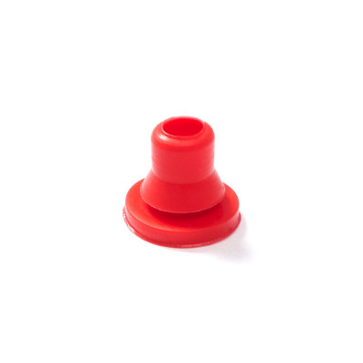

Опять снимал насос. Видимо, вчера как-то криво воткнул его в бачок и оттуда понемногу сочилось. Там конструкция простая: в бачке круглое отверстие, в это отверстие вставлена резинка, насос вставлен в резинку. На резинке есть канавки, чтобы удерживать всё это на своём месте. Вчера вставлял на ощупь, сегодня уже из ямы, поэтому кое-что было видно. Резинку почистил и смазал мылом. Надеюсь на лучшее.

С насоса опять сочится. Вытащил, подмотал фумки, вставил потуже, чем было. Вот же конструкция :rant2:
Отправлено спустя 2 минуты 37 секунд:
Клеями и герметиком мазать не хочу. Литолом немного помазал.

Фигня. Проходил. Только новая эластичная резинка спасёт ситуацию. ВАЗовская такая на весь ПП и инжклассику. Писька насоса расширяет и уплотняет всё это в комплексе.

Судя по всему проблема возникает именно после телодвижений с насосом? Снимался, устанавливался обратно. Резина дубовенькая и приехали... У меня все родное стоит, насос качает годно, 15 лет никто туда не лазил, не течет. :hmmm:

Разобрал опять. Дело было не в резинке, она отличная, менять на ширпотреб из круглосуточного магазина запчастей точно не стоило. Как я уже говорил когда-то, все заводские резиновые изделия в машине отличные, гораздо лучше покупных. Решил проверить на герметичность сам насос, а он пропускает. Совсем немного, но вакуум не держит. Проверял мыльной водой, у меня для этих целей всегда имеется баночка и кисточка, газ ведь в машине. То ли я его сильно об стол приложил, то ли сильно отверточкой ковырнул, когда первый раз снял и хотел разобрать, но потом передумал, но нижняя крышка по стыку пропускала. Залил клеем. Проверил на герметичность все в сборе, надувая бачок. Вроде не течет. Посмотрим.

Насос внезапно стал давать слабую струю. Поменял на новый. Резинку оставил родную.
