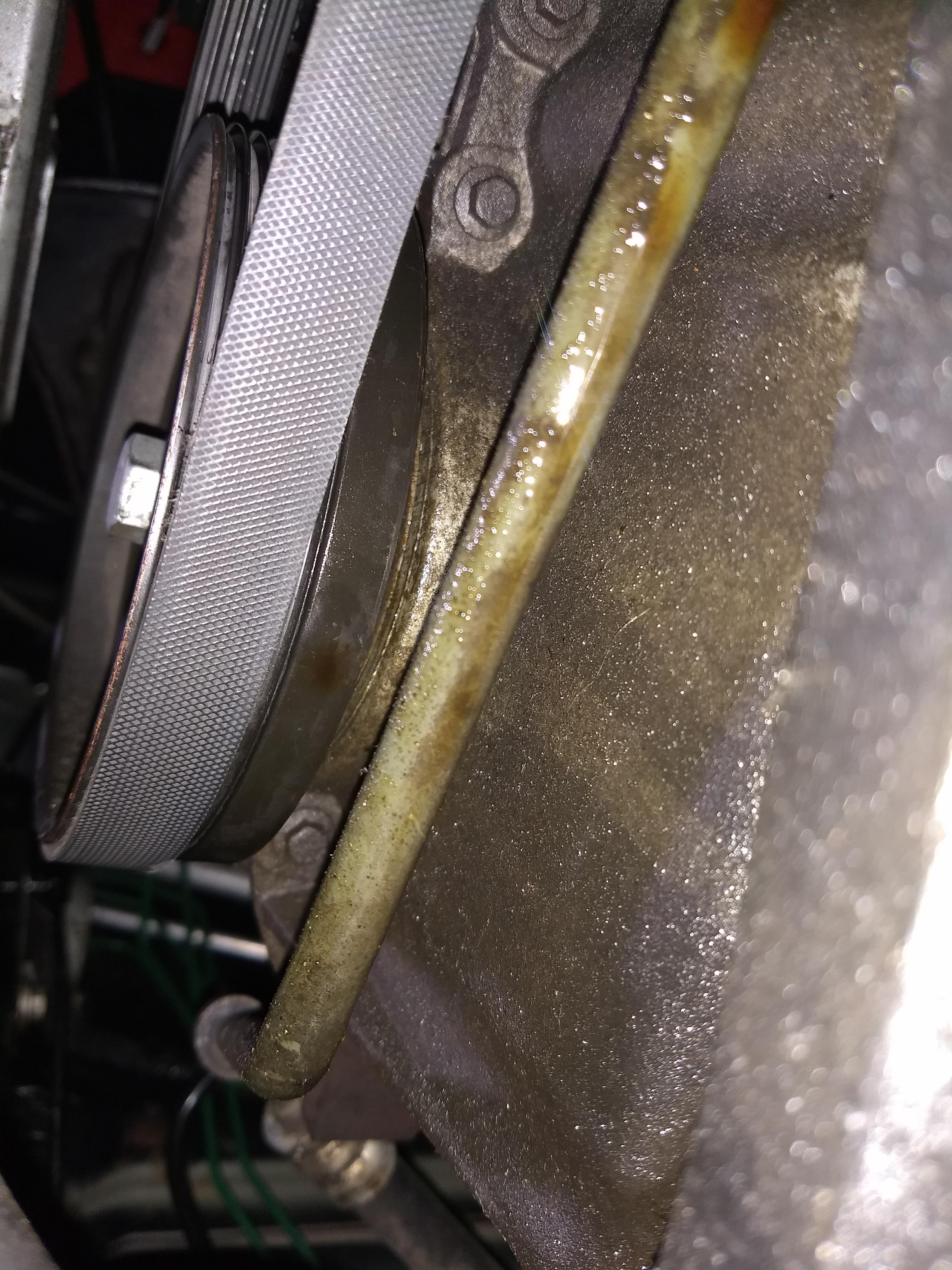

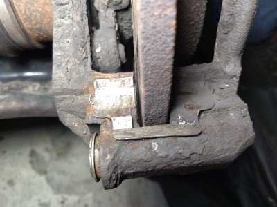

Весь поддон в масле - прокладка? Трубка гура? тоже в масле... Износ колодок 50%, диски мерил? Что мазал смазкой?

А так можно суппорта в таком виде содержать? Я за чем то отмываю их спецсредством.

И шкив коленвала в масла, там капля висит. Походу сальник коленвала, как мне кажется. Хотя сам ремень гены сухой. Если подтвердятся мои опасения, то это снова замена переднего сальника коленвала, гемня грм. если ремень грм в масле и его оборвет, то будет еще веселее. когда брал машину, она была сухая, ничего не текло...

Износ колодок 50% . поставил с прорезью по центру, на старых прорези не было или стерлась
чуть больше, заменил, раз были
диски мерил? 11.1 намерил и 11.2
Чт окт 08, 2020 4:14:29
Что мазал смазкой?
вроде как направляющие мазал. только не понял как они работают, что и кого направляют. Выкрутил болты из направляющих, вынул эти направляющие, смазка была, нижние пыльники слезли с посадочного места. Всё убрал, вытер, намазал, насадил пыльники. пластины в суппорте были грязными, пришлось чистить их, колодки старые очень тяжело снимались. после чистки новые колодки стали свободней заходить и выниматься.
Smarticus писал(а):
Чт окт 08, 2020 8:03:21
первый раз туда полез. Это до меня так содержали.
Направляют движение той "детали", в которой находится рабочий цилиндр. На внутреннюю колодку нажимает поршень, а на наружную надавливает эта деталь, перемещаясь по направляющим.
Принцип: нажимаем на тормозную педаль; при этом в рабочем цилиндре создается давление; под действием давления поршень выдвигается из цилиндра, перемещая внутреннюю колодку в направлении тормозного диска; когда внутренняя колодка упрется в тормозной диск, то под действием всё того же давления начнет двигаться уже сам цилиндр (соответственно, и сама "деталь", в которой расположен цилиндр), прижимая к тормозному диску и наружную тормозную колодку.
Без разборки подвижность направляющих этой "детали" проверяется так: беремся двумя руками за эту "деталь" и пытаемся перемещать её от себя/на себя. Если движется, то с этими направляющими (суппорта) всё в порядке. Но это не значит, что с тормозами всё в порядке: колодки могут заедать в своих направляющих. Ну и поршень должен легко перемещаться в цилиндре (там механизм возврата такой же, как и в Жигулях - резиновое кольцо).

К чему может привести тугое перемещение колодки в своих направляющих?
Сообщения: 18035
Благодарил (а): 1440 раз
Поблагодарили: 2230 раз
Dacia Sandero SD
Непрочитанное сообщение Препод48рус » Чт окт 08, 2020 13:19:34
подклинивание, долгое отхождение от диска, писк и свист соответственно

Препод48рус, да что-то сомневаюсь. Колодка и так никуда не отходит, только усилие на ней пропадает.

Хочешь сказать, что колодка всегда прижата к диску?

ну вроде так и есть, по крайней мере когда снял тормозной цилиндр, то колодки вплотную стояли к диску и не шевелились. Пришлось ручкой молотка их расшевелить, а потом газовым ключом вытаскивать. После зачистки посадочных мест колодки от руки вставляются и вынимаются

все должно работать от руки, а не с молотка, поэтому Миша и возмутился состоянием суппортов

Вплотную и прижата не одно и то же.

Не отходит, если колесо неподвижно. А в движении отходит.

Препод48рус, Ну вот увидил, смазал почистил. Или нужно было всю машину разобрать и пересобрать? сами же говорите, что если работает, то не мешай машине работать. вот и не мешал. начало попискивать - разобрал, почистил, заменил :)

тормоза любят профилактику, потому как греются, резко остужаются, и всегда в грязи

По итогу посещения сервиса выяснилось, что предварительный диагноз протечка сальника был не верным. Внутри сухо, ремень грм сухой, масло снаружи на крышке и на поддоне. Пробило прокладку между блоком и головой. И вот тут я удивлён. Прогар прокладки? Двигатель я не перегревал 300%, судя по показаниям на приборке, максимум 4 палки было из 8, т.е. нормальная температура, вентилятор работает адекватно.
Полдвигателя разбросать нужно, а это потом садить на новые прокладки, если по уму делать. Комплект прокладок головы оригинал 4100 грн + ждать 27 дней. Я вижу только 2 причины - забился выход картерных газов или разрушение прокладки.

Нет ли следов вскрытия двигателя с новья?
