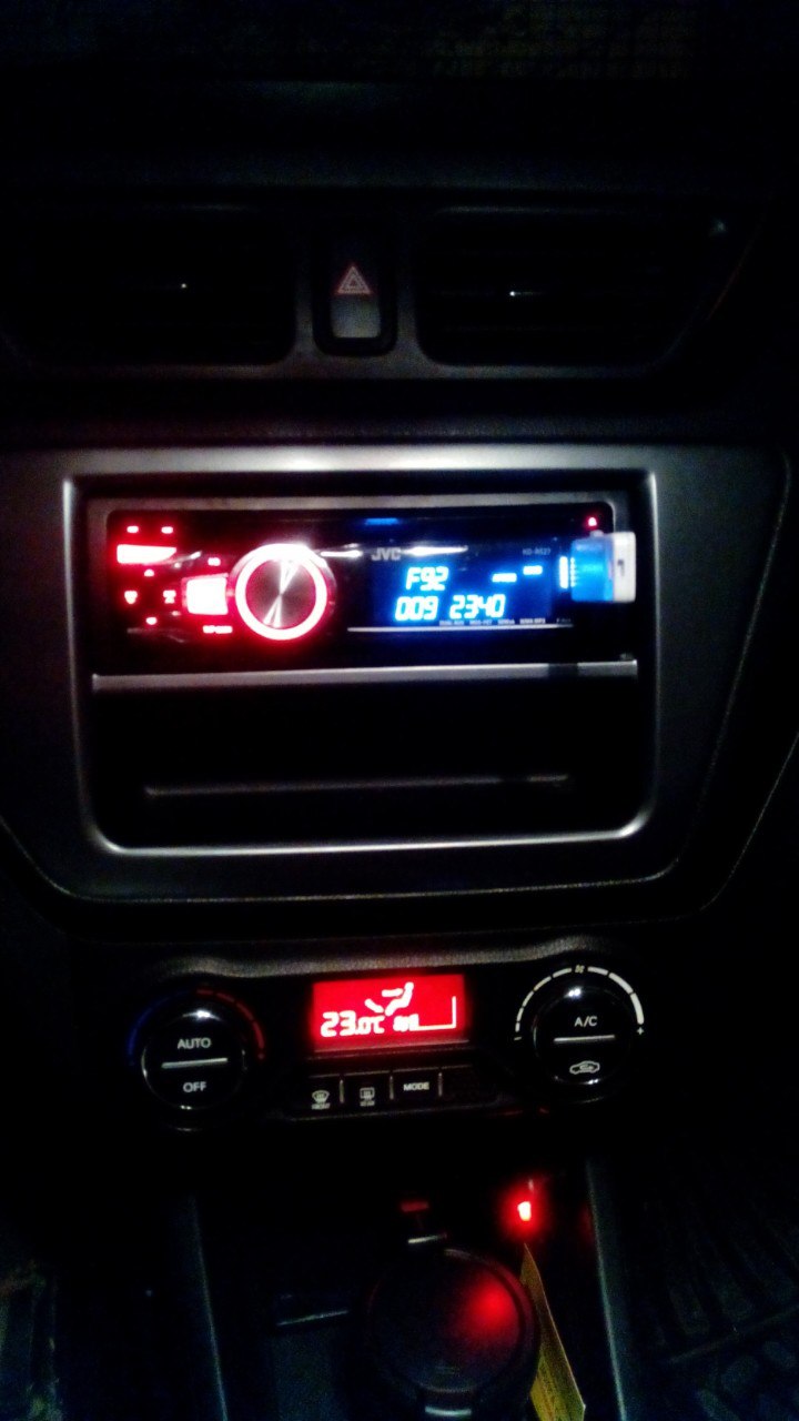

Непрочитанное сообщение Molnija6 » Ср окт 21, 2015 17:30:23
Кроче все помнят как было?!
Стало вот так
Ну и башку всетки поменял, поставил с четверика)
Кто заметил изменения?! :psih:

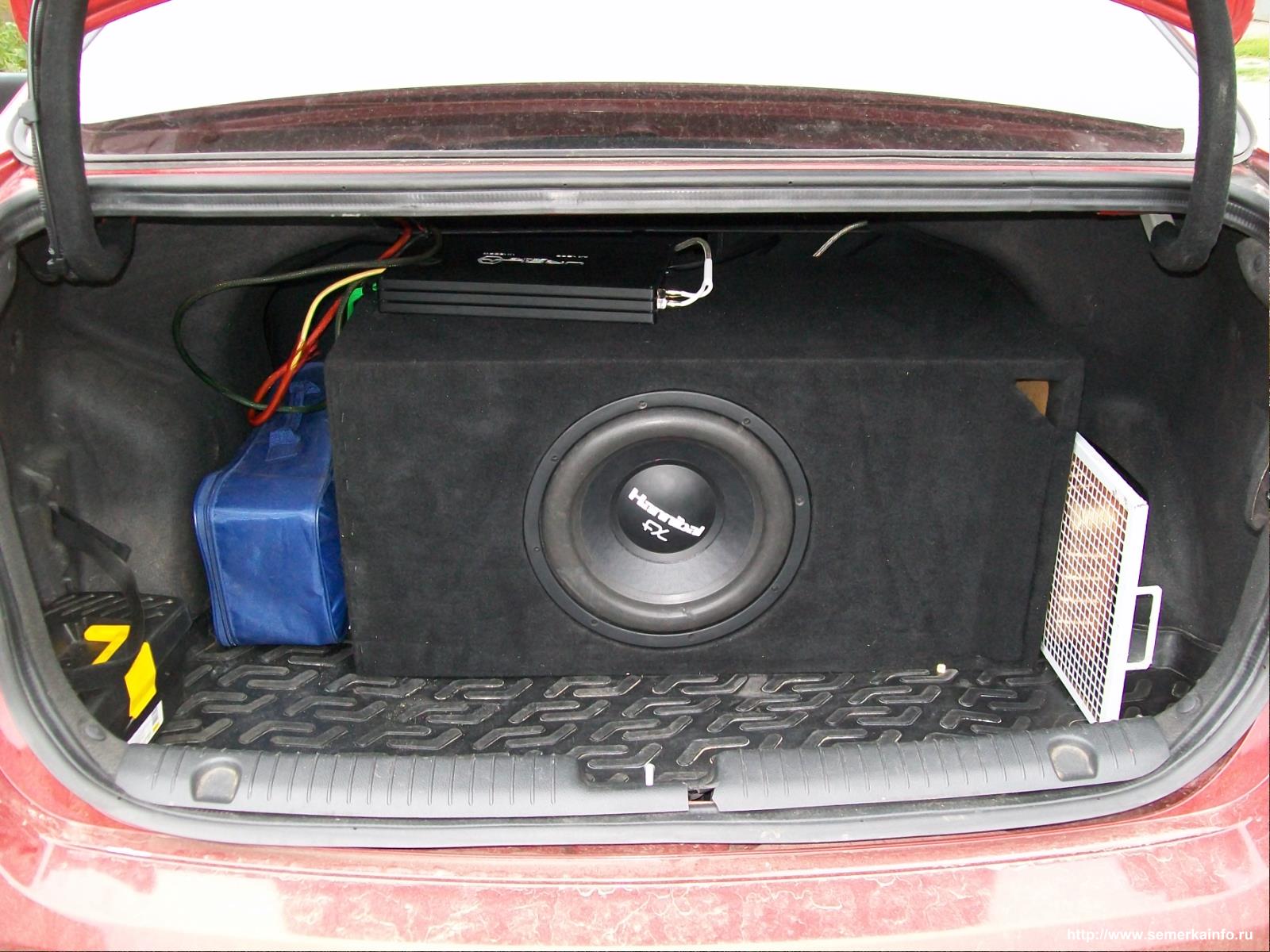

И откуда батарейка? Неужели купил?!
Re: Престижно-Rэдовая Стрела by Molnija6
Непрочитанное сообщение Йожык » Ср окт 21, 2015 17:50:15
Molnija6 писал(а):башку всетки поменял, поставил с четверика)
Molnija6
Сообщения: 889
Благодарил (а): 50 раз
Поблагодарили: 33 раза
Непрочитанное сообщение Molnija6 » Ср окт 21, 2015 18:46:31
Антон80 писал(а):И откуда батарейка? Неужели купил?!
Ага :yes: , больше никак, планируется апгрейд капитальный, там надо будет ноль тянуть уже от акума. Еще хочу agm под капот пихнуть, чтоб все по фен шую. И акум убрать на место запаски, там ему самое место.

Непрочитанное сообщение Антон80 » Ср окт 21, 2015 19:22:52
А как он включен? Как заряжается? Не параллельно же основному?

Интересуют подробности. Нехорошо просто параллелить батареи.

Антон80 писал(а):Нехорошо просто параллелить батареи.
совсем нехорошо :yes:
Добавлено спустя 1 минуту 16 секунд:
они друг дружку гробить начнут

Если аудиосистема просит нулевку и дополнительные аккумы - значит она стоит больших денег, тысяч сто и выше. И лучше угробить недорогой аккум, чем всю эту аппаратуру.

тут кмк предпочтительней кондер втулить

наши кондеры дают более 1000 А и запросто пускают уралы и судовые дизеля

А как долго они их дают и какие габариты имеют?

Йожык писал(а):С двумя-тремя аккумами и не заведешь?
zalex писал(а):они друг дружку гробить начнут
Денис, это действительно так, тем более это относится к АКБ разных типов.
Йожык писал(а):А как долго они их дают и какие габариты имеют?
Габарит 12 В конденсатора примерно как половина 55 аккумулятора. Такого кондера хватит примерно на 10-15 попыток холодного запуска

Этого мало :no:
zalex писал(а):Денис, это действительно так, тем более это относится к АКБ разных типов.
Йожык писал(а):Если аудиосистема просит нулевку и дополнительные аккумы - значит она стоит больших денег, тысяч сто и выше. И лучше угробить недорогой аккум, чем всю эту аппаратуру.
Я даже больше скажу, в реально мощных машинах аккумов может быть и три, и пять, и десять. Причем не тюменских по две тыщи, а дорогих.

для исключения просадок напряжения в паре с АКБ - вполне

zalex писал(а):для исключения просадок напряжения в паре с АКБ - вполне
:no: :no:
Большой кондер высосет в первые секунды, а дальше наоборот, пойдет его зарядка, а следовательно просадка. И все пыхнет нафиг :D :D :D Маленький типа "музыкальный" кондер просто будет висеть ненужным балластом.
zalex писал(а):не понимаю я этого, хоть убей...
Аудиосистеме нужен мощный источник питания, который не дает просадок напряжения при больших токах, иначе все сгорит. Генератор здесь не подходит, а вот аккум годится. Но он слишком далеко и его емкость ограничена. Поэтому ставятся дополнительные аккумы как можно ближе к усилителям. Чем больше нужно питания, чем больше ток, тем больше аккумуляторов. Попробуй, например, запустить мотор машины аккумулятором от мопеда - ничего не выйдет. А если мопед заводить автомобильным аккумулятором, напряжение даже особо не просядет. Как-то так.
