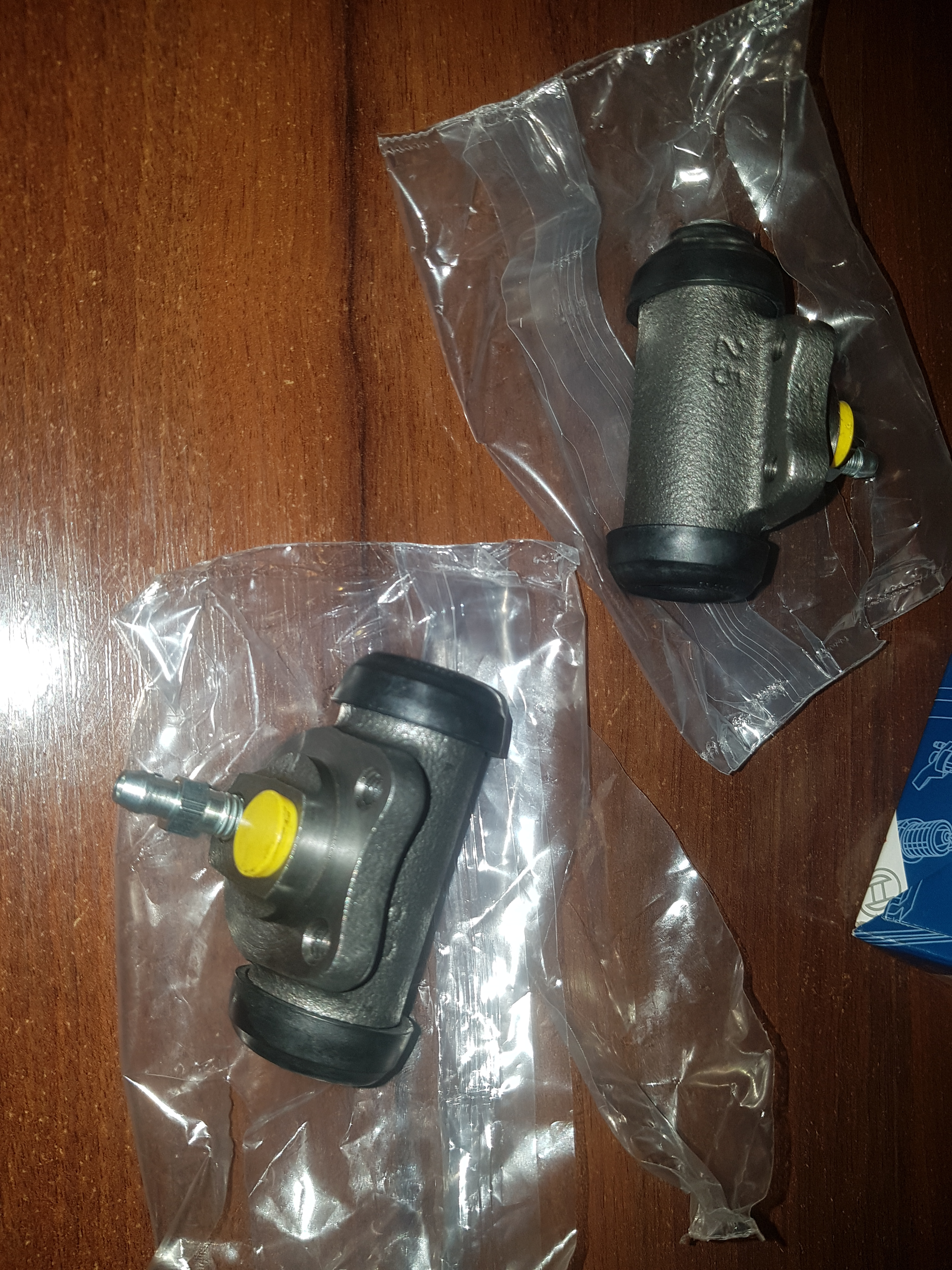

При смене резины заглянул в задние тормоза и обнаружил жидкость под пыльниками тормозных цилиндров. Надо менять. Им четыре с половиной года, менял оба по причине закисших и заклинивших родных.

Что считать оригиналом? Цилиндры GM? Не уверен, что такие вообще существуют. Заказал Бош по 230 грн, доверился продавцу. Но я его сразу предупредил, что нужны хорошие, цена вторична. Он предложил эти, завтра заберу.

Вроде неплохие, даже в смазке. Под пыльником тоже чем-то смазано. Упаковка герметичная.

Заменил, прокачал. Заодно и срезал буртик на тормозных барабанах. Маленький, но он был и снимать барабаны уже было трудно.
Цилиндры разные по конструкции. На старых потекших поршень - это просто болванка, резинка под ним. На новых резинка на поршне.
