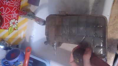

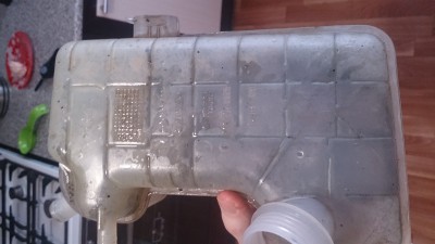

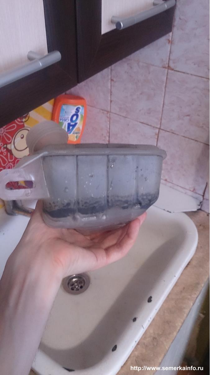

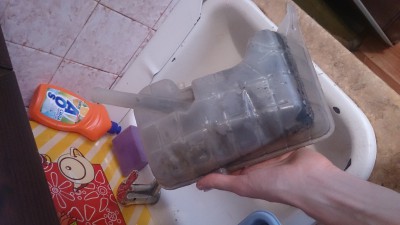

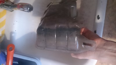

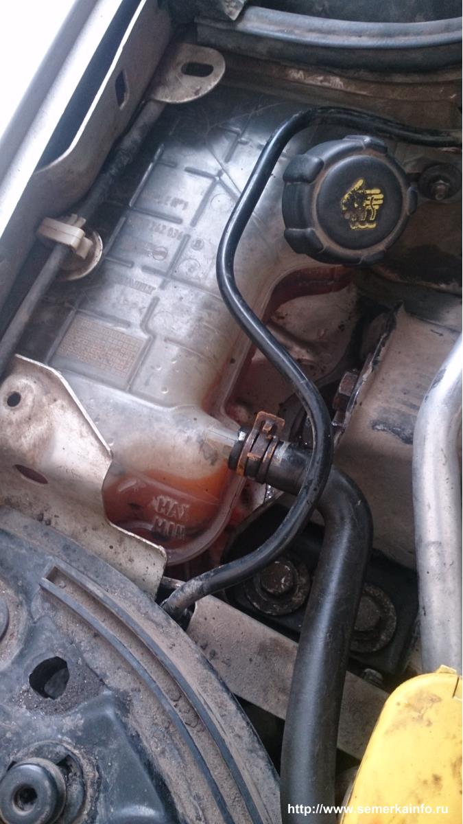

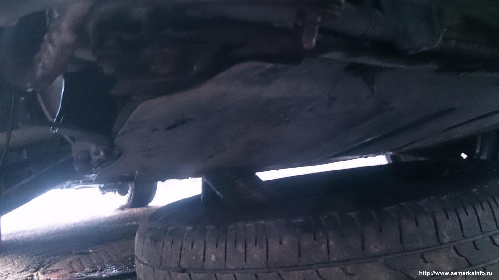

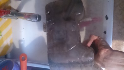

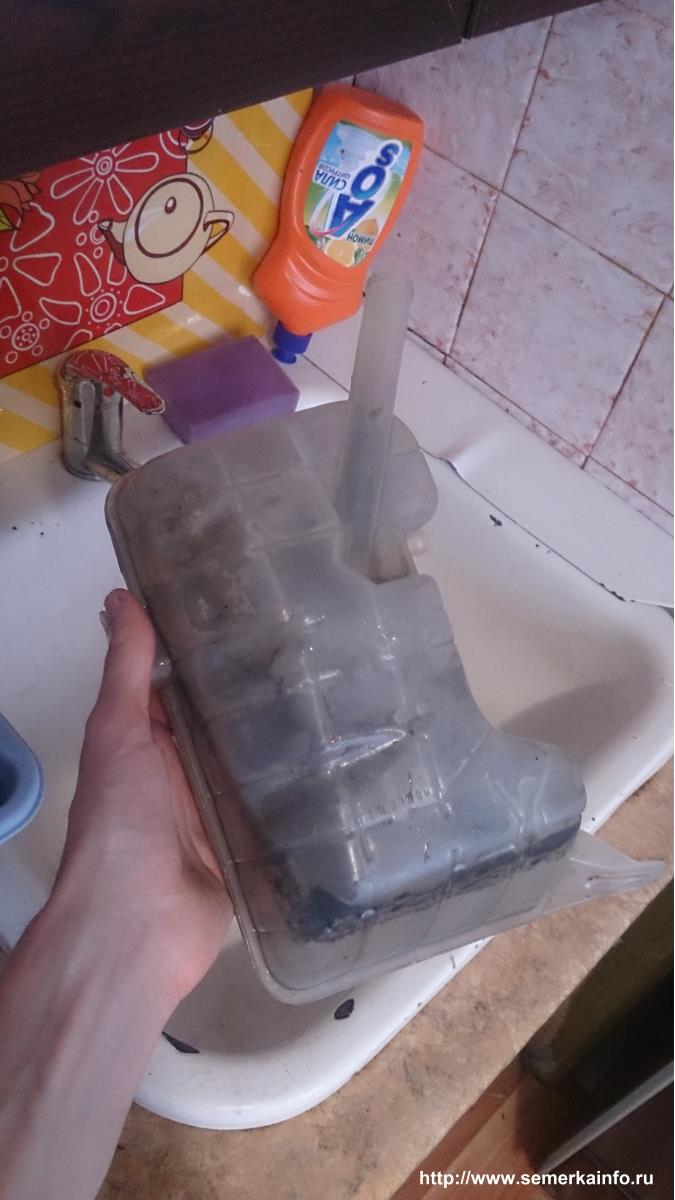

Фотоилюлстрация как я бачек расширительный помыл немного
иначе не добраться до нижнего хомута

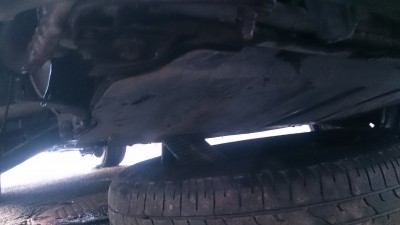

движок поднимаем ( между защитой и двигателем брусок лежит)

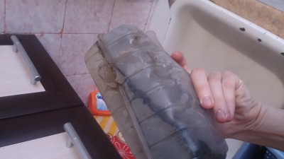

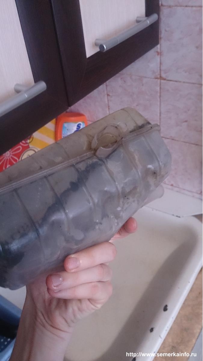

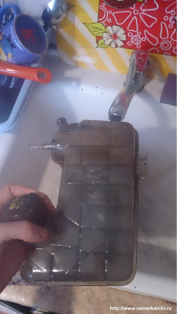

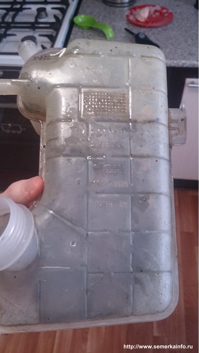

Добавлено спустя 31 секунду:
внутри перегородок уйма просто
Последний раз редактировалось Dorash56 Пт янв 29, 2016 22:08:29, всего редактировалось 1 раз.
Re: Рено Меган 2 2007г.в. Экстрим
Непрочитанное сообщение Йожык » Пт янв 29, 2016 21:27:42
Dorash56 писал(а):бочек расширительный
Каких таких бочек? :psih:
Dorash56 писал(а):иначе не добраться до нижнего хомута
Всегда удивляло стремление некоторых конструкторов засовывать бачок омывателя в самое очко :rlc:
Dorash56 писал(а):движок поднимаем
зачем? (w00t)

Непрочитанное сообщение Dorash56 » Пт янв 29, 2016 22:07:43
зачем? (w00t)
правую опору снять чтобы, иначе не добраться до бачка
На последнем фото видно как он стоит плотно.

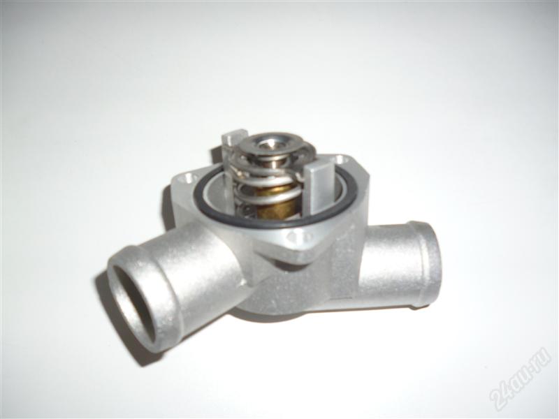

По факту если бы сразу стоял нормальный корпус термостата - я бы даже и не полез бы его чистить, потому как на пластиковом прокладка сказала "до свидание :wacko: " и масло попало в антифриз

А зачем в термосе масляный канал?

Йожык писал(а): А зачем в термосе масляный канал?
Вот обратная его сторона

Верхний и правый канал для масла, для чего хз - всем K4M двигатели так устроены - видимо внутри двигателя не смогли сделать каналы для масла и вынесли их наружу.

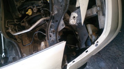

вчера померил машину толщиметром - результат просто офигенный!!! левый бок крашеный участками

бампер, капот и крылья меняные просто вот и всё.

Скорее всего да, но бампер печальный конечно они взяли и фары тоже с разборки.
По тому что под фарами нету крепежа для бампера и нету нижней защитой радиаторов между бампером и основной защитой двигателя
