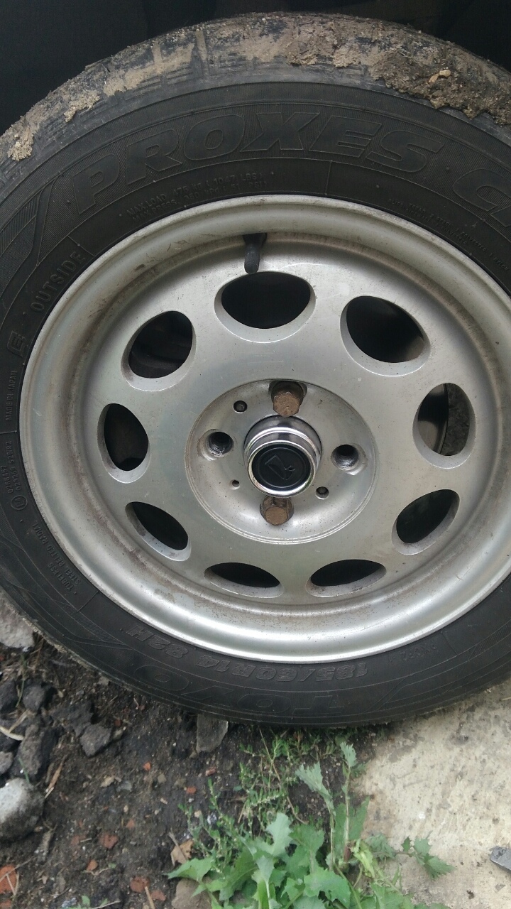

Непрочитанное сообщение четвёрковод » Вс янв 17, 2021 17:42:00
Толя, я не знаю как это получается, но на некоторых скоростях, а ещё сильнее было ощутимо в подъём с набором скорости, морду приоре трясло так, что капот на прогиб играл.
Поменяно было всё, вплоть до приводов в сборе.
Заимел стойку индикаторную с индикатором часового типа только из за этой проблемы. Проверял и ступицы индикатором и валы и пёс знает что ещё. Сами колёса таскал на разные станки не веря ни кому в шиномонтажках.
Однажды вывесил колесо переднее, завёл мотор, включил передачу, дал оборотов, её зашатало чуть не свалилась с домкрата.
На этом моя вера в конуса болтов закончилась.
Однако адаптор нужного размера не подобрал.
Пришлось ставить колпачки от 2107 в диски, благо подошли. А вот на ступицу они не налезли, зажимал в станок, чуть растачивал.
Два года, точнее два лета и денег кучку всадил куда не надо было.
Не убеждаю, говорю как есть.

Непрочитанное сообщение четвёрковод » Вс янв 17, 2021 18:07:24
Фото поищу.
ВСМПО 4Х98. Размер центрального не помню.
Они были, и сейчас есть, с летней резиной.
У моего второго комплекта дисков всмпо центральное меньше, декор от 2107 не лезет совсем.
А родные, у меня литьё штатное.
Штампов нет.

Непрочитанное сообщение четвёрковод » Вс янв 17, 2021 18:39:46
Выкопал
