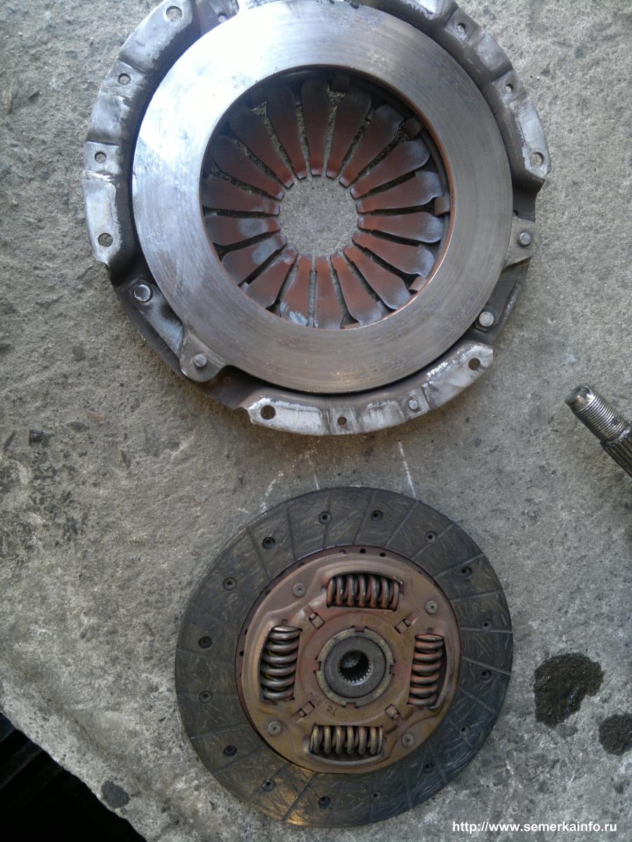

Стояло Валео, корзина и диск в довольно приличном состоянии. Подшипнику хана явно, скрипит, хрустит.

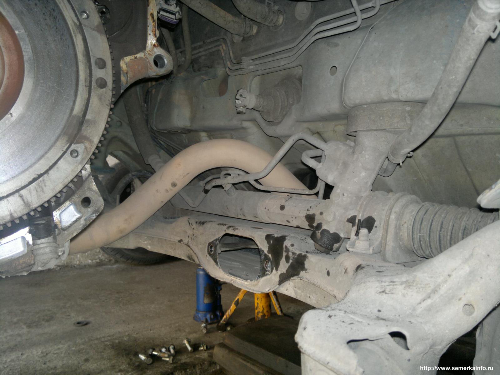

Сейчас коробку на место пихаем, накак не совпадет. Кончик вала не находит себе места. А еще много масла вытекло, надо что-то налить, не знаю что.

Вот этот кончик парит мозг.

фото
