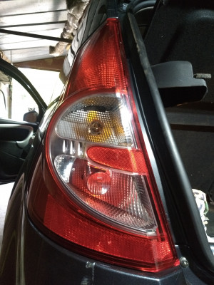

Непрочитанное сообщение DJTigra » Вс авг 22, 2021 18:33:18
Приехал фонарь, уже установлен. Оригинал :)

Непрочитанное сообщение гость » Пн авг 23, 2021 9:06:53

Это ж сколько можно было мороженного купить :psih:

Непрочитанное сообщение DJTigra » Пн авг 23, 2021 9:14:26
Если средняя цена мороженого 20 гривен, то 55 пачек. Через админа форума взял фонарь. У него, вроде во Львове, поставщик в официальном сервисе работает, поэтому и цена такая вкусная на оригинал. Правда пришлось 100% предоплату сделать, иначе никак

Непрочитанное сообщение гость » Пн авг 23, 2021 10:33:00
О, так цена вовсе и не космос. А лампочки в комплекте?

Непрочитанное сообщение DJTigra » Пн авг 23, 2021 13:30:57
гость, Полностью в сборе со всем. Лампочки, плата, подкладка между пластиком и кузовом. Старую снял, а новую поставил и готово. Сегодня находил по каталожному номеру этот же фонарь за 2600, кто за 1800 продаёт
