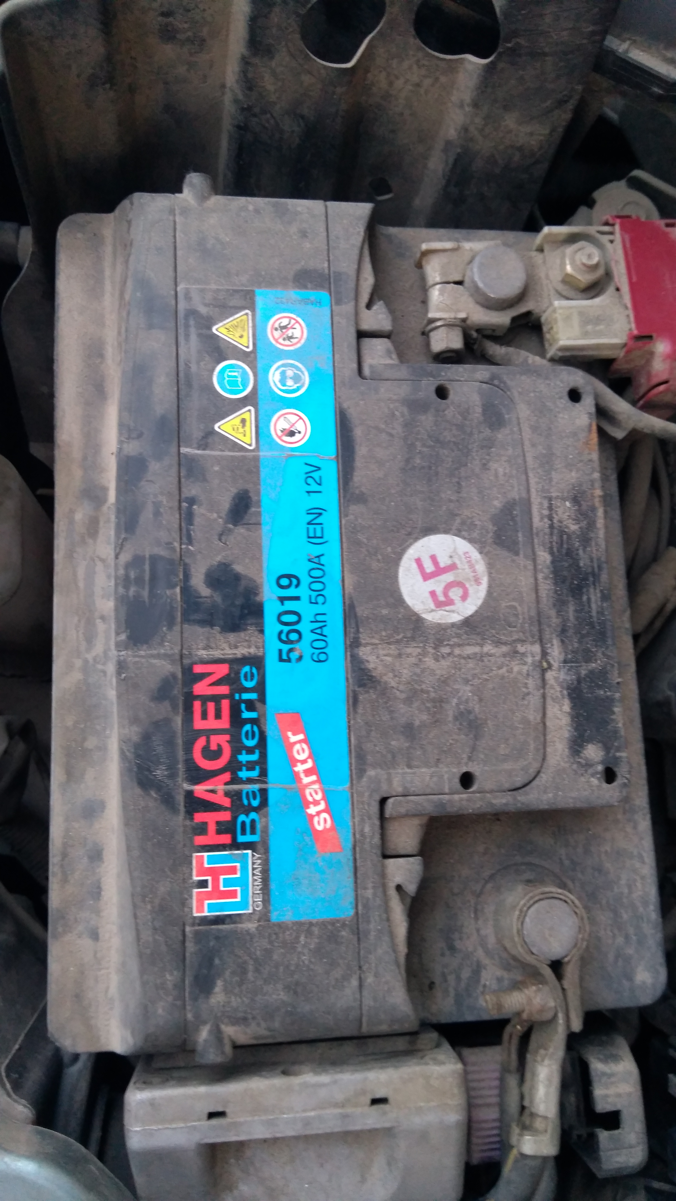

Сегодня заменил аккум. Нынешний уже заметно хреново крутил по утрам двиг, оно и понятно - по весенним замерам его емкость остаточная была не более 16 ампер. Лето отходил и пора ему на покой! Из того, что было сделано за последние полгода - полная ревизия ГБО, замена редуктора, магистрали, форсунки не успел правда, здоровье пока не позволяет, потек радиатор - заменен на аналог, замена задних пружин, начал перебирать переднюю ходовку (тяги, наконечники) - тоже все не успел. На фото - новый и старый аккумы. По ГБО отдельный отчет сваяю, как доделаю, не знаю только когда это будет. :preved:

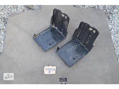

Аккум от двигателя отгорожен пластиной?
Благодарил (а): 2152 раза
Пополнение в автопарке - апгрейд семерки на девятку :)
Непрочитанное сообщение VladiZlav » Ср сен 23, 2020 7:48:12
Вт сен 22, 2020 20:50:42
это своего рода цельный заводской "поддон" с высокой боковой стенкой.
Сообщения: 47837
Благодарил (а): 1515 раз
Поблагодарили: 3787 раз
Непрочитанное сообщение Антон80 » Ср сен 23, 2020 7:56:45
Хорошее решение. И почему все так не делают? Мне кажется, первой дохнет банка со стороны двигателя именно из-за нагрева.
