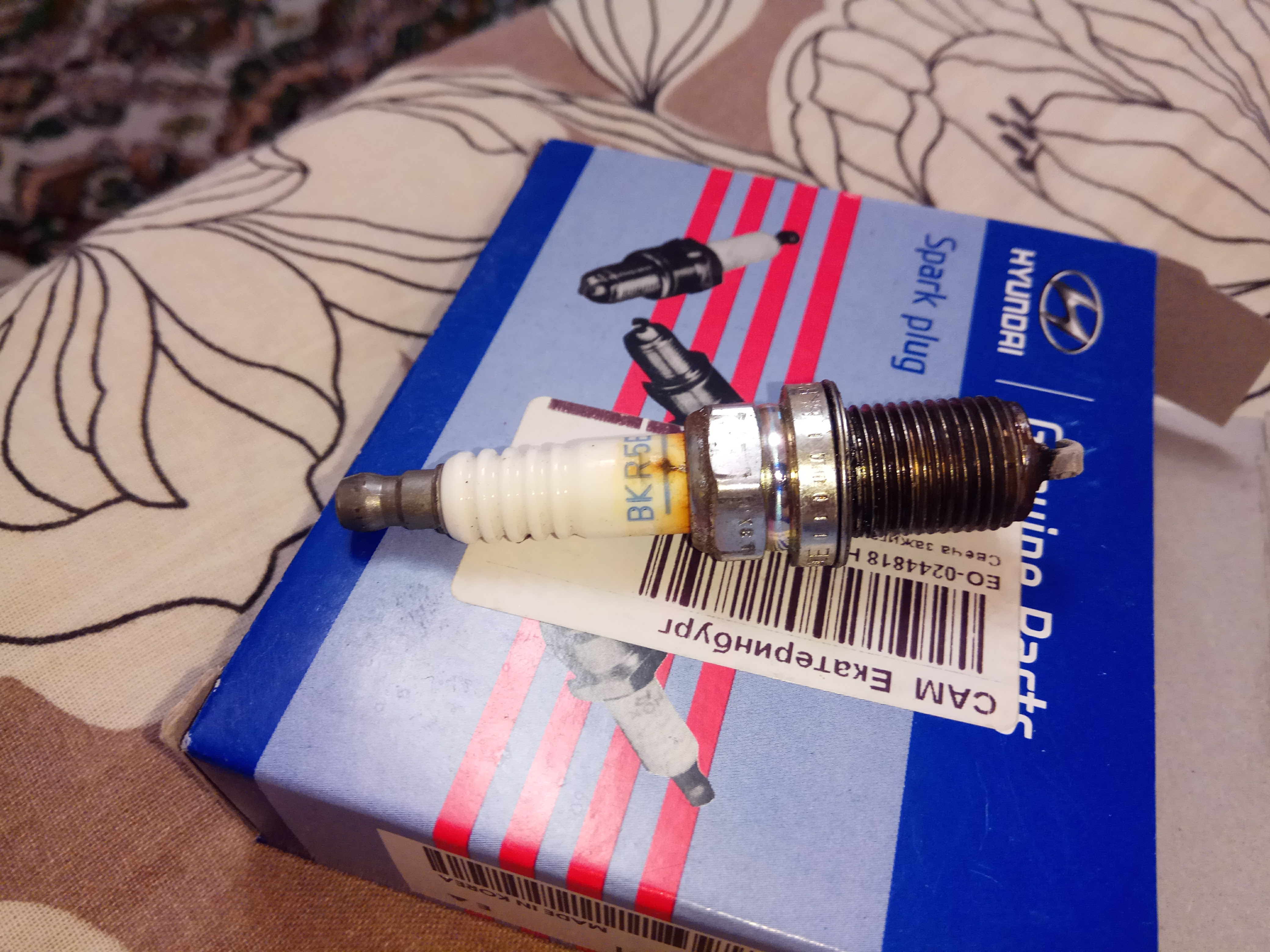

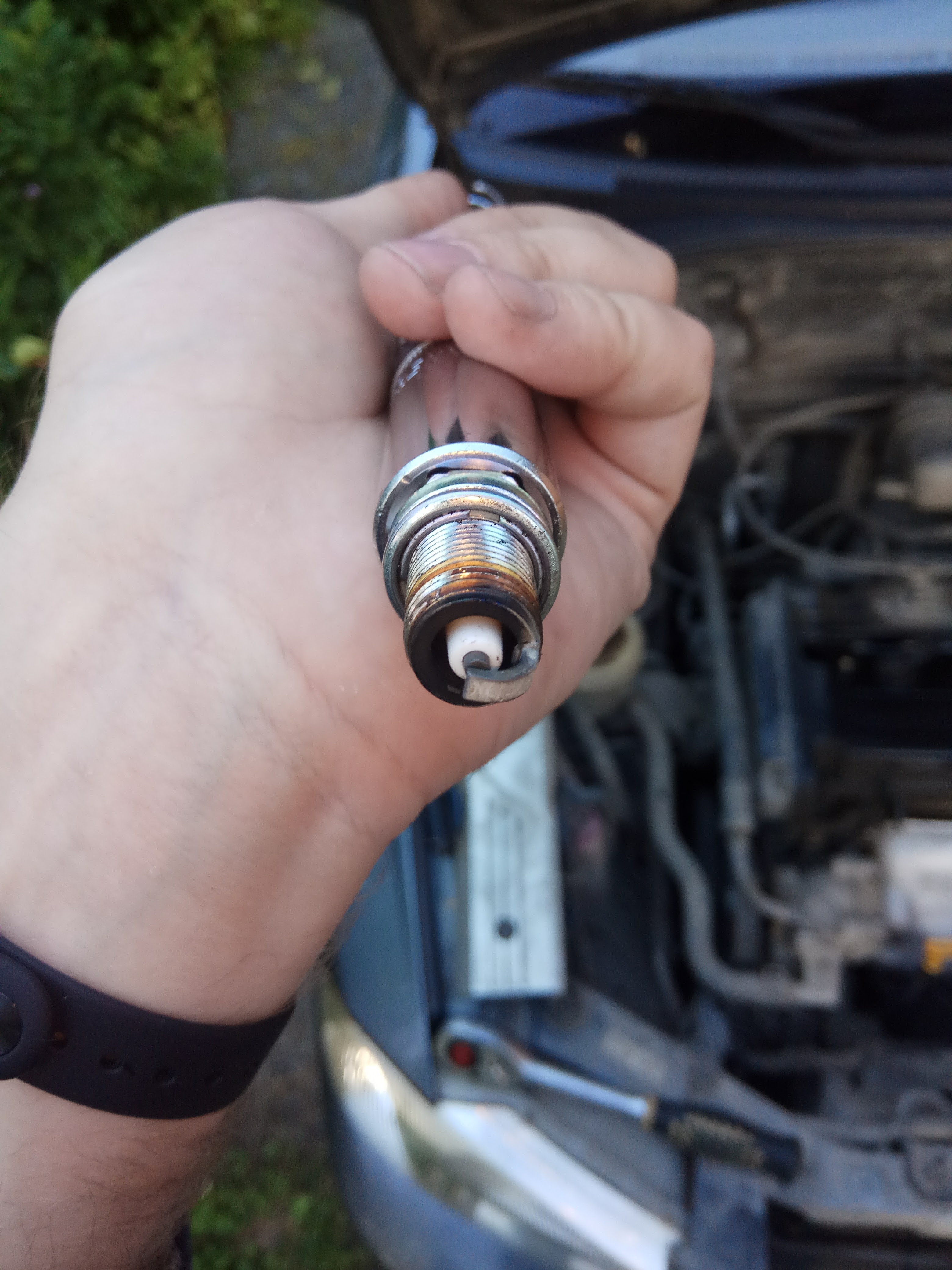

Сфоткал свечи, которые я недавно поменял. Явные следы масла только на одной. Что скажете?

Непрочитанное сообщение Антон80 » Вт июл 25, 2017 8:52:10
Я лично на это никогда особо не обращал внимания, а смотрел только на зазор и внутреннюю часть изолятора.

Непрочитанное сообщение mvk843 » Вт июл 25, 2017 9:06:28
Антон80 писал(а):Я лично на это никогда особо не обращал внимания, а смотрел только на зазор и внутреннюю часть изолятора.
У тебя там чтоли масло (масляный нагар) было?

mvk843 писал(а):там
Снаружи? Да это у всех есть, если свечи уже немало проработали.
Слышал две теории. Прорыв газов газов через свечу или же некие электростатические силы притягивают масляные пары под капотом.
Непрочитанное сообщение mvk843 » Вт июл 25, 2017 10:06:55
Антон, а у тебя на электродах и внутренней части изолятора масляный нагар был?
И еще, как думаешь, если залить полусинтетику 5в40 или 10в40, расход масла меньше будет?
Я вообще почему так запарился. Просто возник вопрос у родителей, менять машину сейчас или через полтора года? Я за то чтобы еще поездить.

Не было у меня нагара на внутреннем изоляторе при жоре масла. Не было и дыма из глушителя. Но расход литр на тысячу был. Так продолжалось десятки тысяч км, потом все же свечи стали пачкаться маслом, и это уже стало причиной принятия решения ремонтировать. Лично меня не беспокоит сам расход, больше волнуют последствия от сгоревшего масла. Но свечи чистые, так что не беспокоился.

Непрочитанное сообщение mvk843 » Вт июл 25, 2017 10:23:00
Антон, а тогда на какой части свечи масляное отложение тебя беспокоило (если можешь, покажи на картинке)?

Нууу, это искать нужно, сейчас попробую.
Внутренняя часть - это изолятор, который в камере сгорания, из него центральный штырек торчит. На наружную часть изолятора, на которую провод надевается, можешь не смотреть. То мелочи.

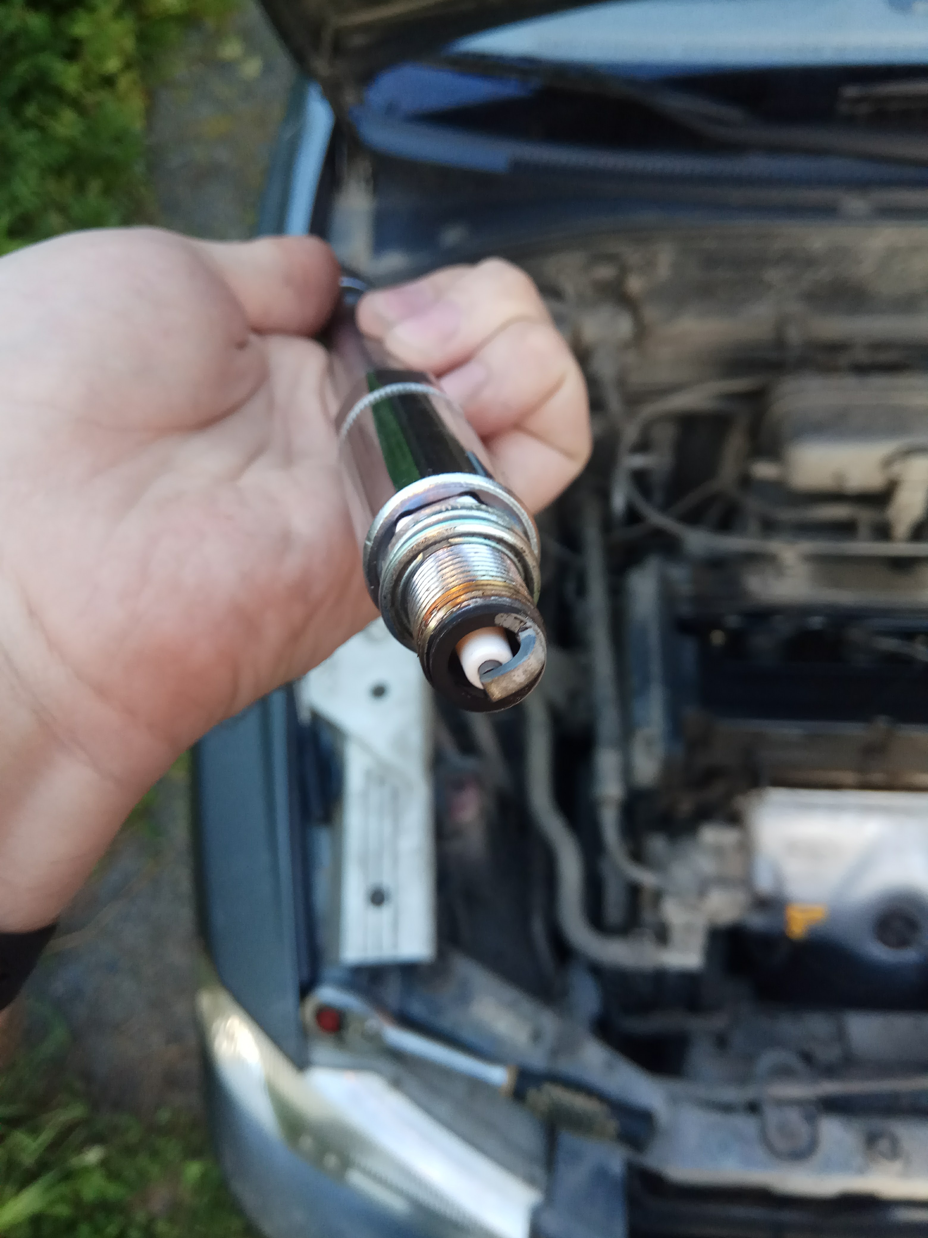

Непрочитанное сообщение mvk843 » Вт июл 25, 2017 10:28:22
А на моей фотке свечи можешь обвести то место которое тебя беспокоило?

Непрочитанное сообщение Антон80 » Вт июл 25, 2017 10:34:07
Вот сюда смотреть нужно. Это был приговор.
viewtopic.php?p=531206#p531206
У тебя ракурс не тот, но на первом фото виднеется идеальная свеча.
Непрочитанное сообщение mvk843 » Вт июл 25, 2017 12:08:45

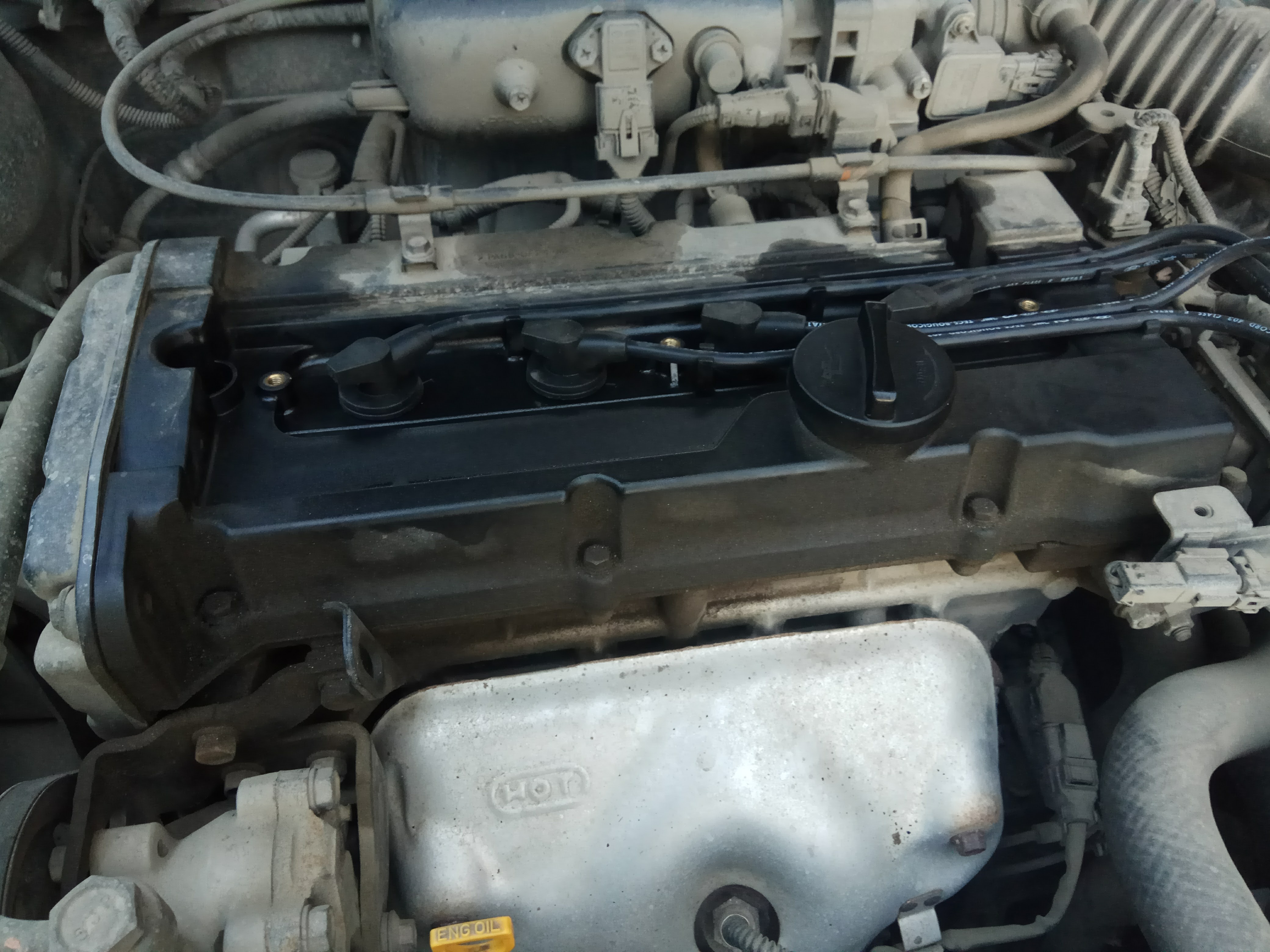

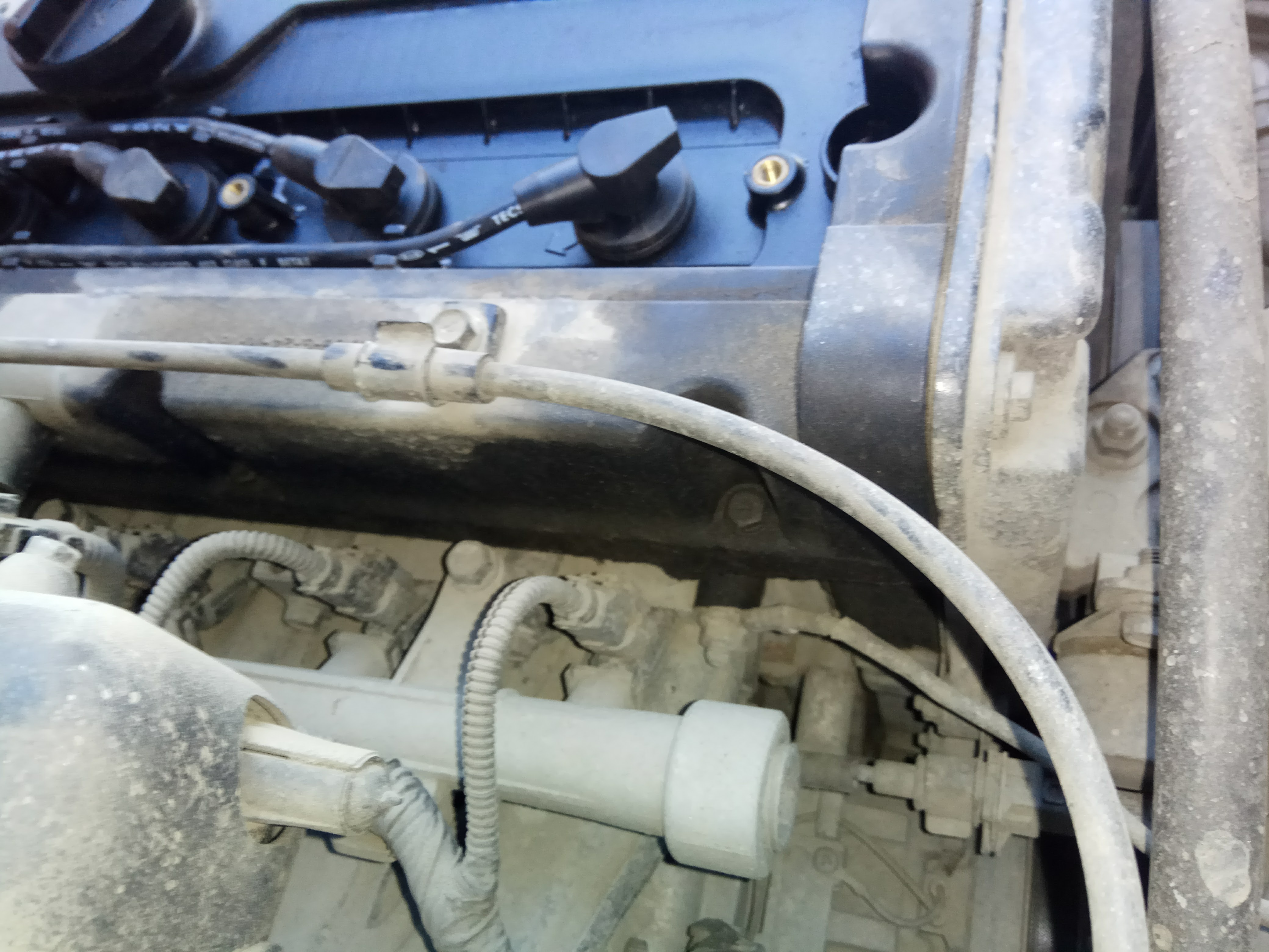

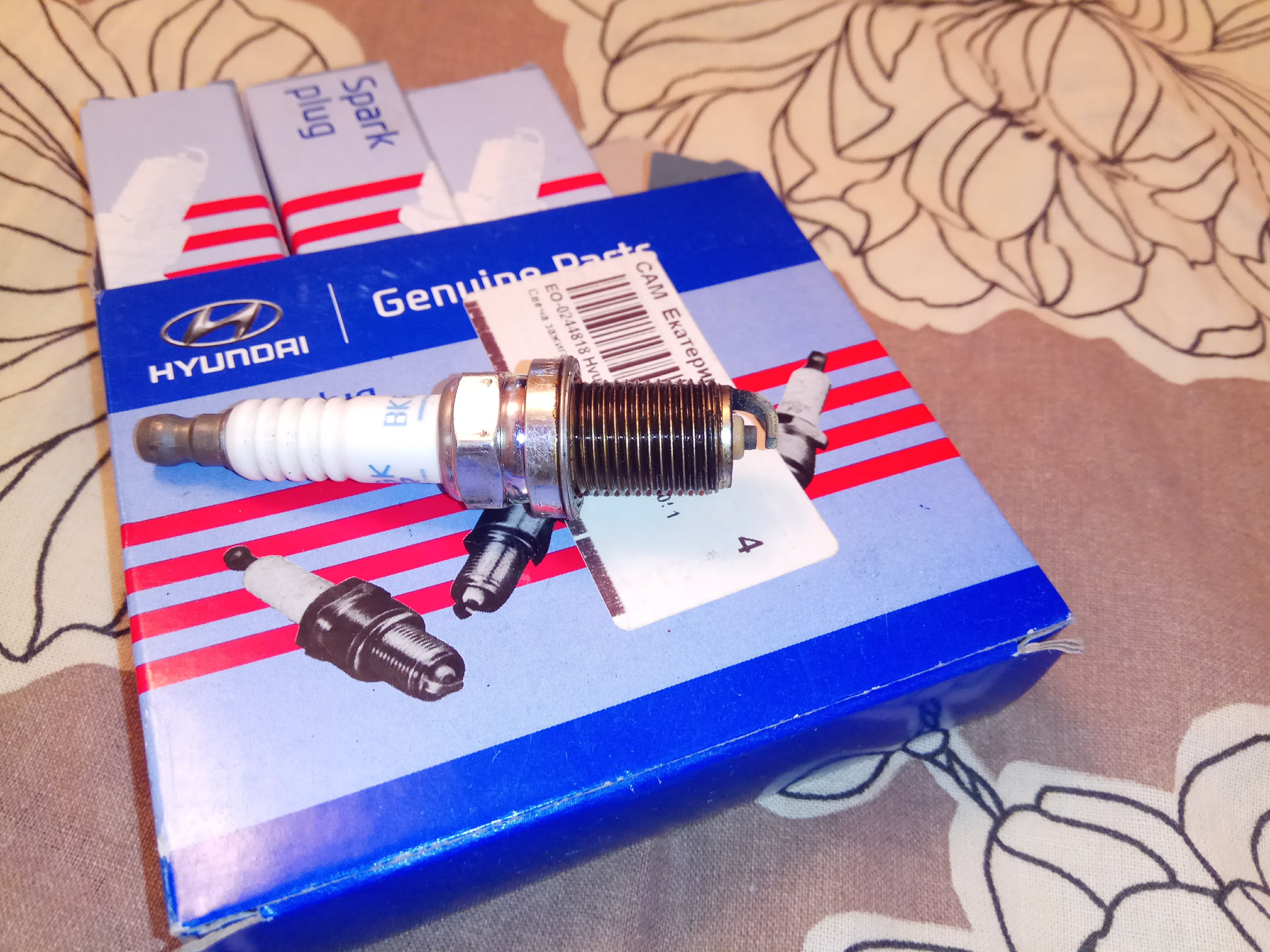

Ну да, у тебя прямо видно по свече, что горело масло. Приеду домой, вживую гляну на свечи и сфоткаю с такого ракурса, как у тебя. А еще лучше выкручу текущие свечи и гляну на них по возможности.

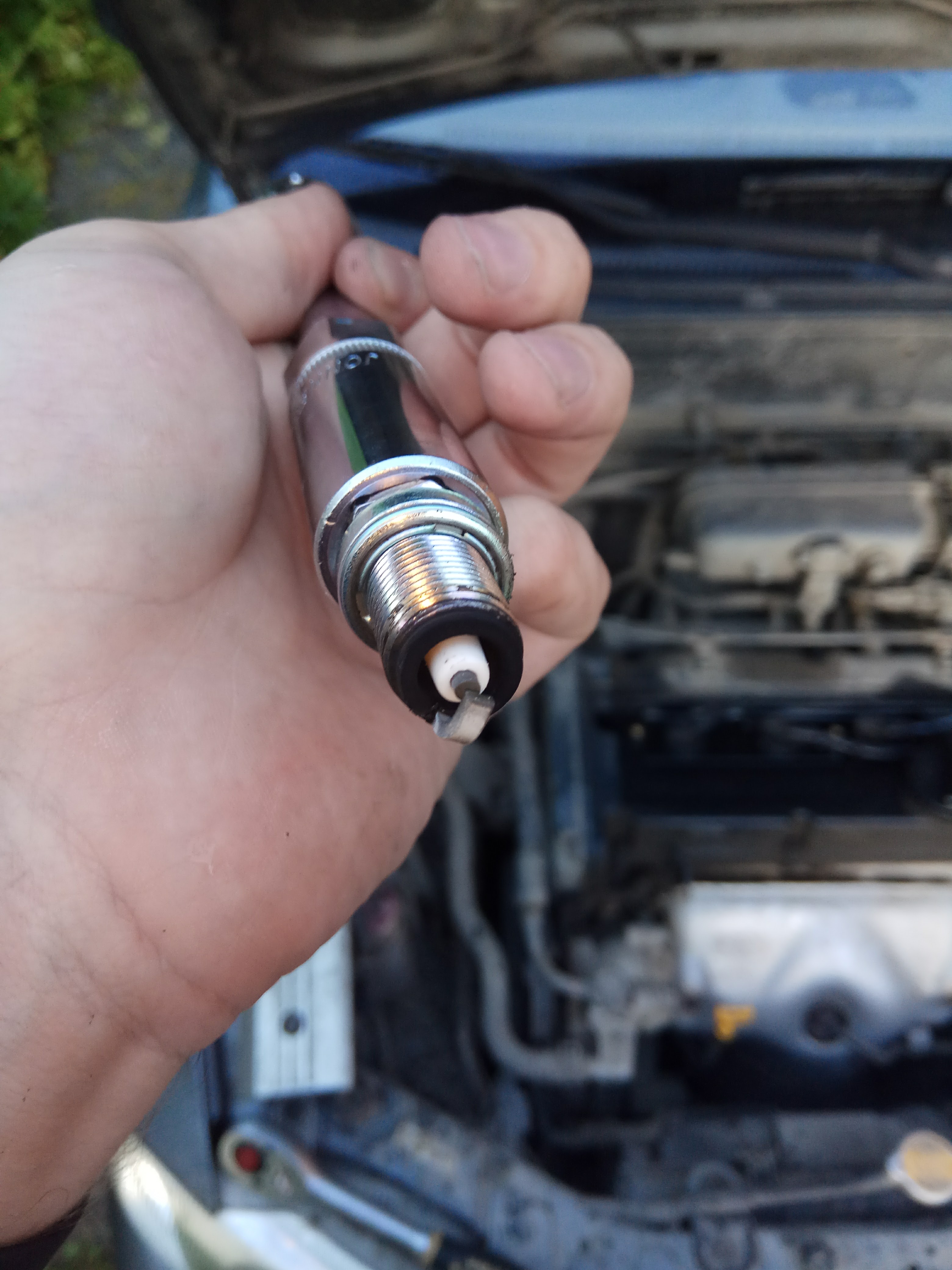

Добавлено спустя 8 часов 25 минут 48 секунд:
Re: Hyundai Accent 2004
Пофоткал сегодня свечи, верх двигателя. "Пот" под декоративной крышкой подозреваю из-за новых свечных проводов - выходит влага. Но еще потеет маслом клапанная крышка. Далее фотки свечей из всех цилиндров.

Непрочитанное сообщение Rickrose » Вт июл 25, 2017 20:45:12
Я бы вообще не парился, вполне рабочее состояние.

Непрочитанное сообщение Антон80 » Вт июл 25, 2017 20:54:53
Отличное состояние.

Непрочитанное сообщение гость » Вт июл 25, 2017 21:22:05
Я бы не волновался.

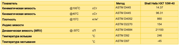

Непрочитанное сообщение mvk843 » Ср июл 26, 2017 9:18:54
Посмотрел на характеристики масел HX8 5W40, HX7 5W40, HX7 10W40. Если смотреть на значение кинематической вязкости при 100 градусах, то отличия на мой взгляд небольшие. Кстати, удивило что у полусинтетики температура застывания ниже.
