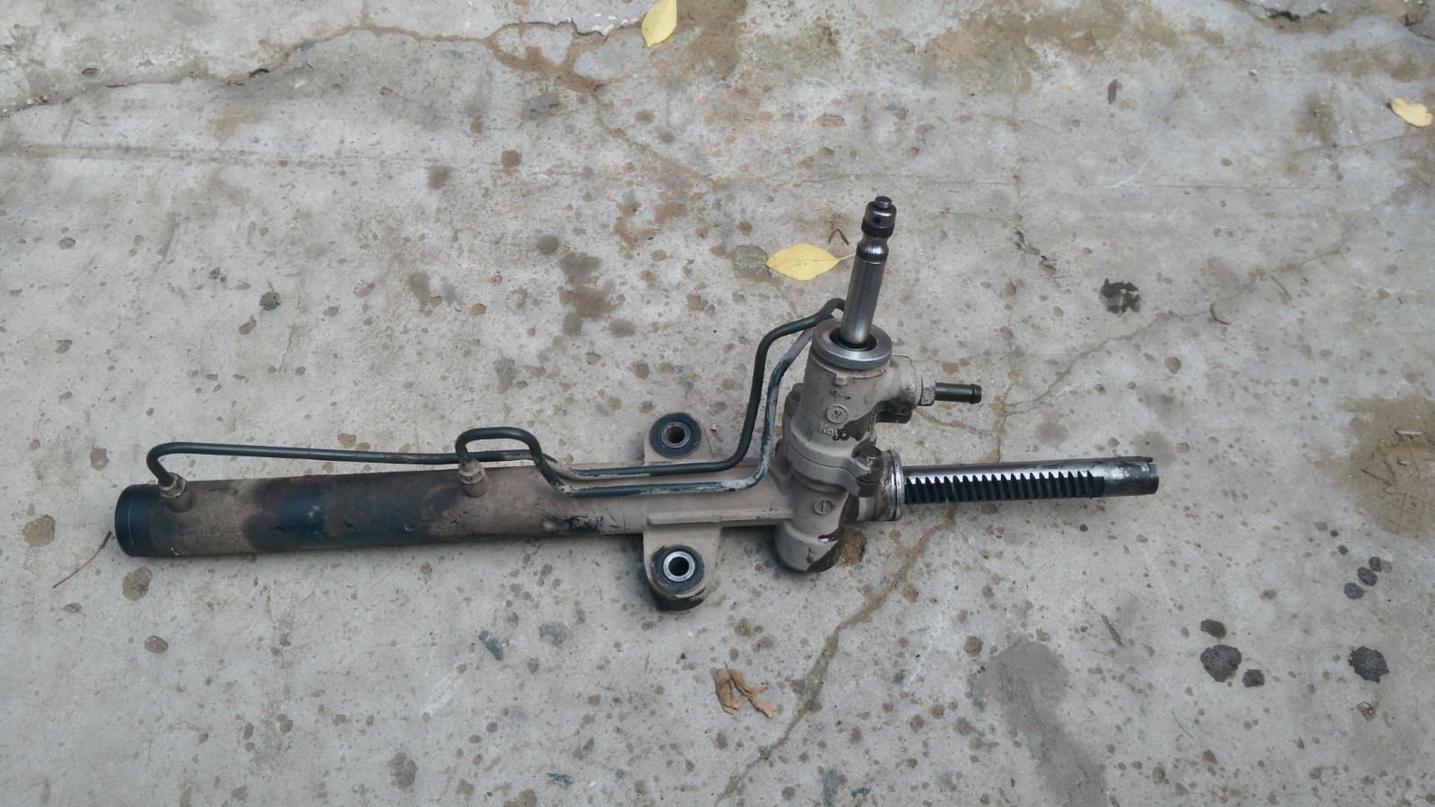

Проблемы в процессе ремонта - шланг сифонил, был переперссован в РВД Крым, цена вопроса 1500 рублей. Не воет, не сифонит. Встал нормально. Другие варианты решения проблемы - китайский аналог от 4 до 5 тыщ рублей, будет выть. Или оригинал за 11000 рублей. РВД Крым на Трансформаторной 6 не подвели, внутренности оставили, заменили только внешний шланг, работает как оригинал. Все гасители остались внутри. Вторая проблема - пришла подушка двигателя задняя в сборе, но явно подделка, не встала по болтам на подрамник. :rlc: Сдал, привезли другую, с ней все хорошо. Пропали вибрации двигателя при прогазовке. На холостом ходу тоже на порядок ровнее работает. Ну и рейка на фото, до и после переборки.

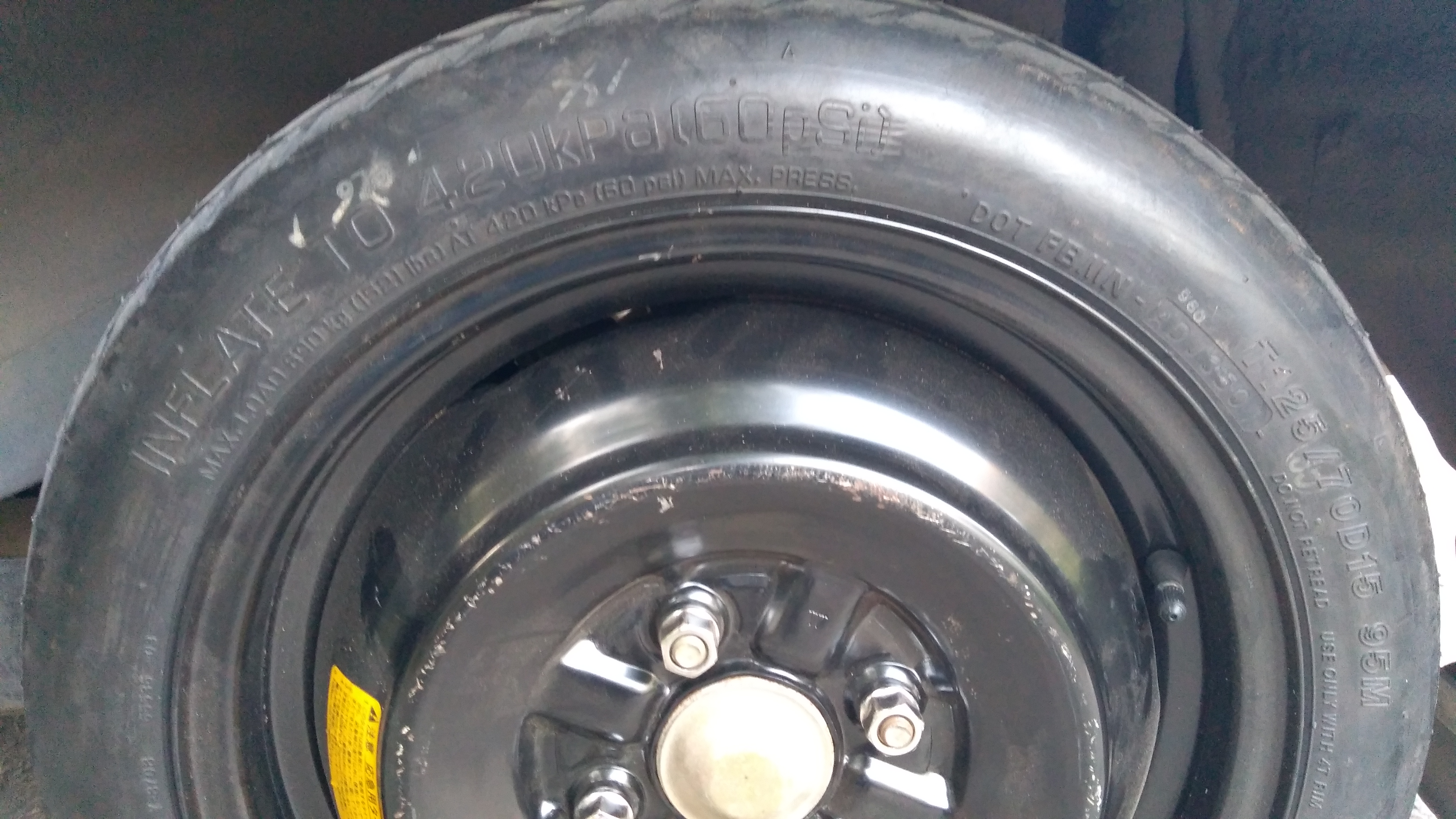

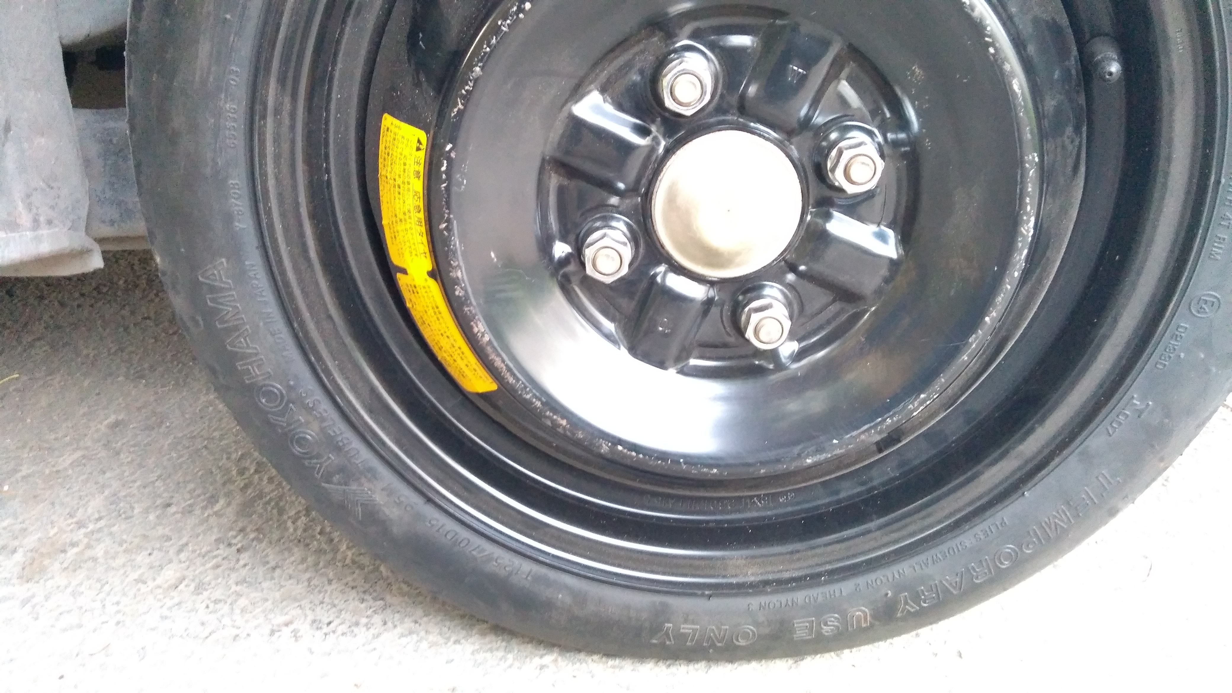

Непрочитанное сообщение VladiZlav » Чт май 27, 2021 21:29:23
Сбылась мечта сэкономить место в багажнике - через Авито прибарахлил в Твери докатку от Галанта, идеально подошла для Лансера 9. :yes: Тест драйв проведен, машина управляется норм, свыше 100 км.ч не разгонялся, места в багажнике стало больше, был удивлен рабочим давлением докатки в 4 очка, но ведет себя достойно!

Непрочитанное сообщение Антон80 » Чт май 27, 2021 21:34:27
Сколько лет резине?

Непрочитанное сообщение VladiZlav » Чт май 27, 2021 21:42:22
Сколько лет резине?
Не посмотрел, но объясню, почему не акцентировал на этом внимание. Во первых на моей полноценной запаске лет резине больше, чем моей машине. Ибо она не родная. Доехать она мне позволяла куда угодно, при этом раньше она явно служила кому-то полноценным колесом, состояние у нее хуже чем у докатки. Убить докатку сложно, там резина толстючая и на ней никто постоянно не ездит, она 99% своего времени лежит в том самом месте, где ее не видят никакие атмосферные воздействия. В общем завтра гляну, но уверен, что это не имеет никакого значения :) И да, когда она пришла, давление на ней было 1 бар, накачал до 3,5 и погнал тестировать, больше пока не качал. :rolleyes:

Непрочитанное сообщение Антон80 » Чт май 27, 2021 22:06:16
Страшновато, учитывая высокое давление.

Непрочитанное сообщение VladiZlav » Чт май 27, 2021 22:16:43
давление
было бы страшновато - не брал бы. Но надеюсь не пригодится :)

Непрочитанное сообщение Препод48рус » Пт май 28, 2021 6:50:59
я вот тоже думал за докатку, но выступ диска, для обеспечения необходимого вылета, практически съедает все преимущество, так и забросил эту мысль, хотя у меня и так запасное не той размерности с завода, что на машине стоят :D

Непрочитанное сообщение vaduha75 » Пт май 28, 2021 8:09:08
Мне так и не пригодилась.

Непрочитанное сообщение Rickrose » Пт май 28, 2021 8:38:29
Практично, но выигрыш не такой уж большой, а ездить на ней как на обычном колесе не получится.

Непрочитанное сообщение гость » Пт май 28, 2021 8:54:36
И ставить надо не на ведущую ось.

Непрочитанное сообщение VladiZlav » Пт май 28, 2021 11:06:17
для меня большой :)
Это само собой, только назад в моем случае.

Непрочитанное сообщение DJTigra » Пт май 28, 2021 19:54:43
Как-то у меня были Мишлен накачанные до 2.1. Приехали в гости в Днепр летом, загрузили с отцом металл в багажник и салон, вместо сидения заднего, и поехали на сдачу. Около 320-370 кг было, точно уже не помню. Но зад на отбойниках сидел. Решил замерить давление и что-то в районе 3.6-4.0 было.
