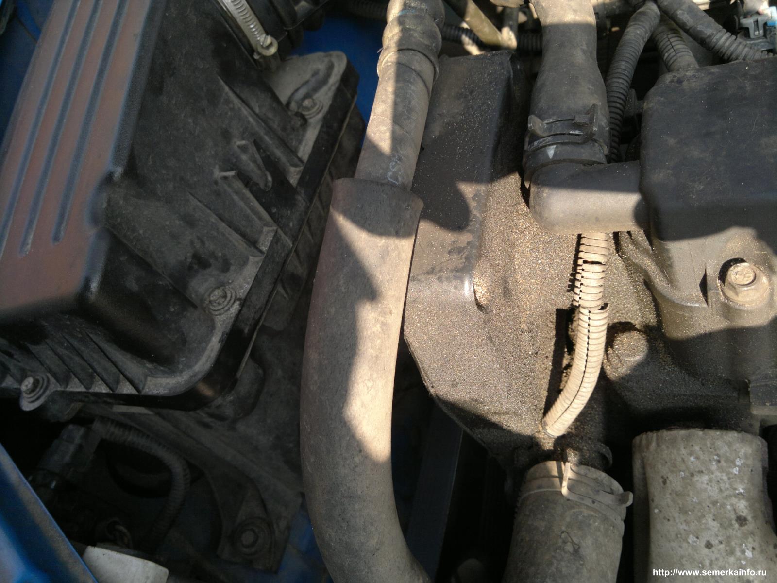

Вот только час назад был прикол. На скорости тупо заглох и все. Сижу, чешу репу. Чо делать? Открыл капот, как дурак туда посмотрел :D . Почуял запах бензина. Короче, с топливного фильтра спал шланг. Он под днищем около правого заднего колеса. Поломано П- образное крепление шланга на фильтре. Ну, я знал об этом, но забил :i Спас ящик с инструментом и разной хренью, а именно- медной проволокой около 1 мм. До дома доехал. Что дальше делать? Продается ли то крепление? :hmmm:
Тарабанит подвеска. Я не пойму- так и должно быть или что-то надо менять? На большой скорости стуков не слышно, в салоне довольно тихо. Но даже на скорости 10 км/ч как вроде киянкой кто-то часто долбит по кузову. На неровностях. Все таки 130 тык, а в подвеске все родное.

Антон80 писал(а): На большой скорости стуков не слышно, в салоне довольно тихо. Но даже на скорости 10 км/ч как вроде киянкой кто-то часто долбит по кузову.
Проверь состояние амортов , балансировку колёс.
Антон80 писал(а):До дома доехал. Что дальше делать? Продается ли то крепление?
Фотку бы? Может сам чего сконструируешь. Руки у тебя есть , так что думаю , это сможешь и сам исправить.

Антон80 писал(а):Что дальше делать? Продается ли то крепление?
продоеться но не стоит своих дене, проще проволокой.
Антон80 писал(а):Тарабанит подвеска. Я не пойму- так и должно быть или что-то надо менять
сайленеты стучат, опоры аммо, резинки стоек стабилизатора. скоко читал, никто не смог добиться тишины. но с твоим пробегом надо всё это менять точно.

Антон80 писал(а):Поломано П- образное крепление шланга на фильтре.
А там разве нельзя его срезать, насадить шланг и обычным хомутом затянуть?
По поводу стуков могут сайленты стучать. У меня на пыжике сайленты ушатаны, на неровностях стучат, а вот настали теплые дни, резинки видимо мягче стали, стук начал пропадать, но всё-равно буду менять, но позже :cool:

По поводу той фигни на бензошланге. Не хочется колхозить, сделаю как надо.

смотрел авто на подъемнике, ничего криминального не увидел. Сайленты не порванные, не просаженные. Грешу на амортизаторы, есть потеки на всех. Задние поменять просто, а вот передние стойки хз как...
Задняя подвеска простая, дальше некуда.

Антон80 писал(а):По поводу той фигни на бензошланге. Не хочется колхозить, сделаю как надо.
964 342 70 номер детальки
от 80 до 150р в экзисте.

Антон80 писал(а):а вот передние стойки хз как...
А чё там такого - космического? :confused:
Поблагодарили: 770 раз
Re: Chevrolet Aveo 2005 г.в.
Непрочитанное сообщение metallict422 » Вт мар 20, 2012 9:17:12
имхо не стоит оно того. Тем более по-моему шланг с хомутом, гораздо надежнее пластикового крепления.

может и ничего. Но я ни разу не делал.

Антон80 писал(а):Грешу на амортизаторы, есть потеки на всех. Задние поменять просто, а вот передние стойки хз как...
меняй на каябу, и мсесте с аммо меняй опоры и втулки стоек стаба( а лучше и стойки тоже). бубнение на кочках должно уйти, но я бы еще и сайлент махнул бы
а стойки снимать элементарно. откручивается 2 болта крепления кулака, а болт крепления стойки стаба, под капотом отворачиваем одну гайку крепления аммо и всё стойка у тебя в руках. ну покрайней мере эт у меня на Т250, у тебя я думаю мало чем отличается.

Bemrik писал(а): 964 342 70 номер детальки
у нас дешевле 9 - 26 грн. (36 - 104 р.) но всё-равно, я считаю хомут дешевле и надежнее. Я просто тоже так думал на пыжик покупать оригинальные или заменители, потом так прикинул, что и разориться можно. У меня только на подкрылки надо 10 заклепок на каждую, итого 20, в экзисте каждая стоит 5 грн, итого 100 грн, в обычном магазине похожие, вроде от ГАЗели 0,30 грн, итого 20 штук - 6 грн, а в экзисте на эти деньги только одну заклепку купишь.

Да и длина шланга не позволит. Там все впритык.
